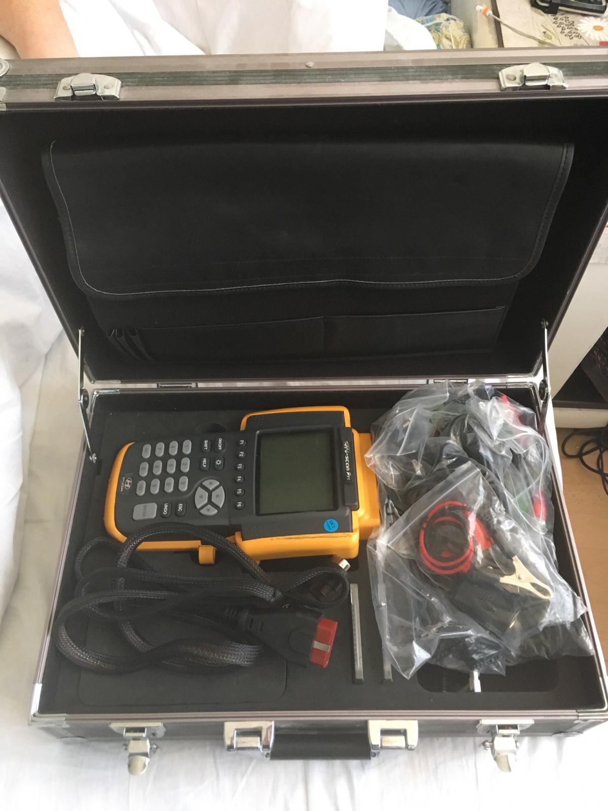

  4. PCMCIA или ExpressCard разъёмы есть? На фото не видно.

  16. Теме ап. Цены из-за курса рубля следующие: Nissan Consult 3+ VI2 - 65000 рублей! Nissan Consult MI - оригинал беспроводной осциллограф 130000 Вместе комплектом - 150000
  17. Новогодняя цена Nissan Consult 3+ VI2 - 50000 рублей! Только на праздники! Nissan Consult MI - оригинал беспроводной осциллограф 120000 Вместе комплектом - 130000
  18. Предновогодняя скидка Nissan Consult 3+ VI2 - 55000 рублей!
  19. Consult 3 VI - полноценный клон доработанный по напряжению, кан-шине и tx-rx - продан
