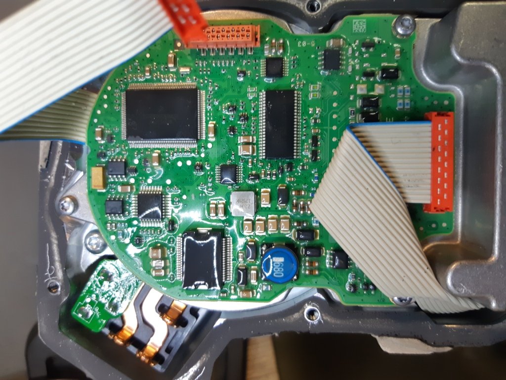

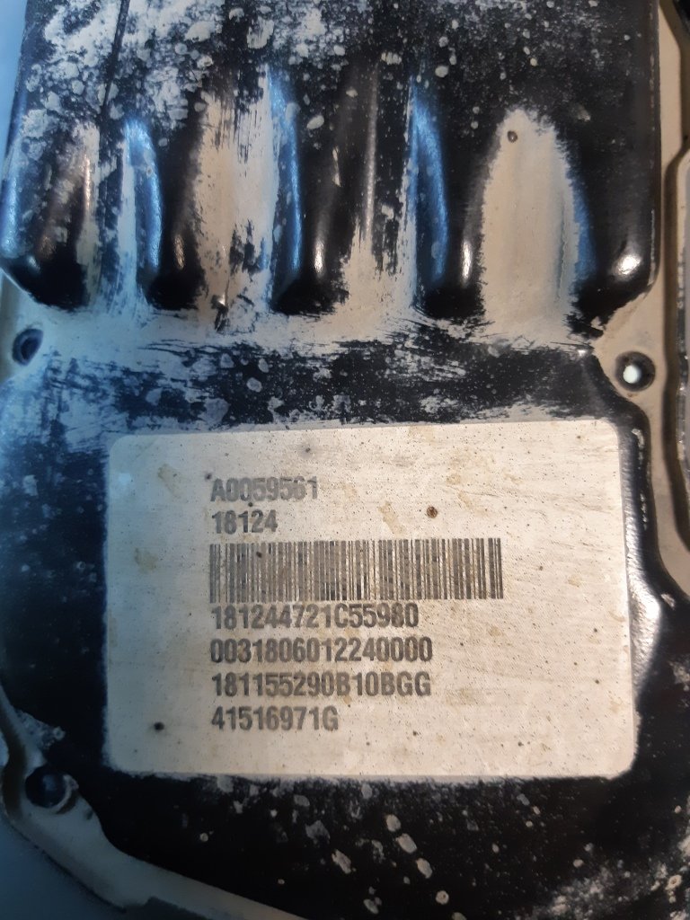

Всем привет!Требуется помощь по очистки еепром 25lc32.электроусилителя руля .Ошибка U3000-53 усилитель не работает,машина свежая,пробег мальнький.в одних руках.Сняли -разобрали всё ""девственное"""там по ходу всё фордовское.Хочу попробовать вылечить,если нет, пусть ищут другую рейку!Желательно на моём дампе,и проверенный вариант ,снимать и ставить по 100 раз не хочется.С забугорных форумах есть дампы но с другими vin да и p\n разные. Ну или какие есть варианты,не откажусь от исправных дампов

{FRoloV} Помог с дампом , работает,а вот сколько проработает..это уже никому не известно
