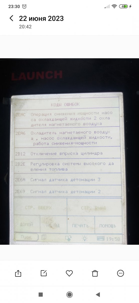

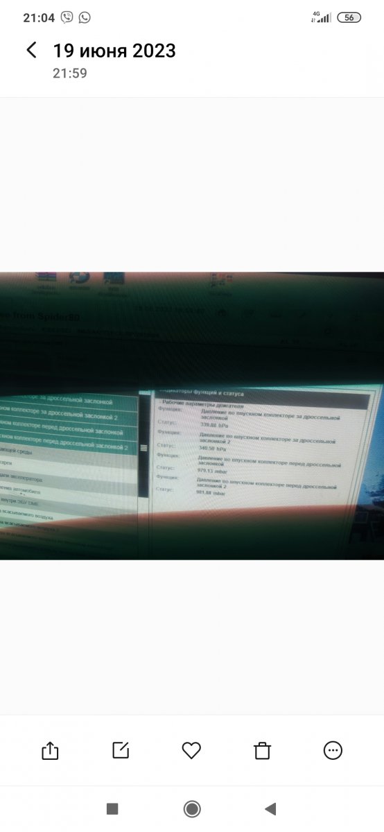

Опубликовано 20 июня, 20232 г. comment_1287543 Привет всем! Сначала опишу проблему, а потом задам вопросы, кто в теме - может быть помогут) Автомобиль вышеуказанный. ЭБУ ДВС - MSD 85. После запуска автомобиль секунд пять работает как положено, обороты набирает резво, потом при повышенных оборотах (более 1500) начинается расколбас, по прошествии секунд 5-и после отпкскании педали газа обороты выравниваются. Клапана ваносов проверены (при снятии фишек со всех четырех клапанов ничего не меняется). Низкое давление топлива нормальное, высокое на холостом ходу 100 000 мpa. Вылазила ошибка 002B12, подробное описание нигде не нашел, звучит как "отключен впрыск в цилиндр". Но больше всего смущают показания датчиков давления наддува и разряжения во впуске. Как мне думается они все четыре должны показывать на заглушенном двигателе атмосферное давление - 980 mBar? На заведенном по идее датчики, которые во впускных коллекторах должны показывать 600-700 mBar? Но давление наддува более менее адекватно показывает, а во впуске на холостом ходу датчики показывают около 250 mBar, как будто бы наоборот, но прикол еще и в том, что при снятии разъемов с датчиков наддува - они все время показывают атмосферное давление, при снятии разъемов с датчиков во впуске показания зависают на последнем значении перед снятием - около 150 mBar, и в работе двигателя ничего не меняется. Температуру во впуске они показывают адекватно. До этого когда снимал разъем с одного датчика давления наддува - они оба показывали нули. Как будто своей жизнью живут. Показания с ДМРВ не нашел где посмотреть в Рейнголде. Вопрос такой - могут ли датчики давления во впускных коллекторах так влиять на работу двигателя? И какие у них должны быть показания при просто включенном зажигании, и на холостом ходу? На скрине показания на холостом ходу. В первые секунд пять после запуска когда газуешь - показания датчиков во впуске поднимаются до 700, после сброса падают на 250 примерно... Ссылка на комментарий https://www.auto-bk.ru/forum/topic/102266-x6-e72-n63b44-%D0%BD%D0%B5-%D0%BD%D0%B0%D0%B1%D0%B8%D1%80%D0%B0%D0%B5%D1%82-%D0%BE%D0%B1%D0%BE%D1%80%D0%BE%D1%82%D1%8B/ Поделиться на другие сайты Поделиться Поделиться сообщением

Опубликовано 22 июня, 20232 г. Автор comment_1287636 Нормальное описание этих ошибок в интернете не нашел. Вроде заставил ее ездить, километров 10 проехал - один раз опять затрясло, чек загорелся, вылезли ошибки, которые на скрине. Заглушил, завел - нормально работает. Ошибка "отключение впрыска цилиндра", возможно обозначает, что отрубает впрыск одной стороны (с 1-ого по 4-ый цилиндр). Хотя непонятно на основании чего, давление в обоих рейлах одинаковое (в районе 100 000 mBar). Возможно, кратковременная просадка происходит... Ссылка на комментарий https://www.auto-bk.ru/forum/topic/102266-x6-e72-n63b44-%D0%BD%D0%B5-%D0%BD%D0%B0%D0%B1%D0%B8%D1%80%D0%B0%D0%B5%D1%82-%D0%BE%D0%B1%D0%BE%D1%80%D0%BE%D1%82%D1%8B/#findComment-1287636 Поделиться на другие сайты Поделиться Поделиться сообщением
Опубликовано 22 июня, 20232 г. comment_1287637 Похоже форсунка ссыт, прогони тест на пропуски, обычно выдаёт номер форсунки или хотя бы какая сторона не держит. Ссылка на комментарий https://www.auto-bk.ru/forum/topic/102266-x6-e72-n63b44-%D0%BD%D0%B5-%D0%BD%D0%B0%D0%B1%D0%B8%D1%80%D0%B0%D0%B5%D1%82-%D0%BE%D0%B1%D0%BE%D1%80%D0%BE%D1%82%D1%8B/#findComment-1287637 Поделиться на другие сайты Поделиться Поделиться сообщением
Опубликовано 22 июня, 20232 г. Автор comment_1287638 До этого обращал внимание, что одна сторона не держит давления, когда глушишь двигатель - на одной стороне высокое начинает потихоньку падать, но форсунки проверял, они не льют ( выводил с тнвд трубку отдельную, вешал рампу с форсунками, накачивал давление и ждал, по всем четырем сухо было, а давление падало. Теперь вот думаю, куда оно уходит? Неужели тнвд через себя в двигатель пропускает? Обратки здесь нет, на каждом тнвд стоят электрические регуляторы. Хотя, возможно, в систему низкого перепускает... Но на заведенном двигателе давление одинаковое по обоим рампам. Наверно, надо в сторону нового тнвд смотреть) Изменено 22 июня, 20232 г. пользователем sandrinho1982 Ссылка на комментарий https://www.auto-bk.ru/forum/topic/102266-x6-e72-n63b44-%D0%BD%D0%B5-%D0%BD%D0%B0%D0%B1%D0%B8%D1%80%D0%B0%D0%B5%D1%82-%D0%BE%D0%B1%D0%BE%D1%80%D0%BE%D1%82%D1%8B/#findComment-1287638 Поделиться на другие сайты Поделиться Поделиться сообщением
