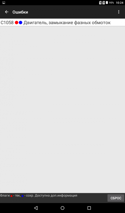

Создам тему в проофильной ветке. Имею ЭУР версии 11304 - Лада гранта. Ремонтом ЭУР особо не занимаюсь, больше ЭБУ. Но тут попался ЭУР с гранты-ошибка С1058(замыкание), ну и самый прикол что на личной 21074i, тоже такой ЭУР поставил и он так же умер на С1058. При запуске машины ошибок нет-лёгкое движение рулём и С1058. Естественно со стороны двигателя замыкания нет.

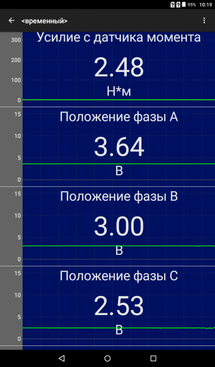

Прогнал сегодня диагностику, вот показания в покое , причём С1058 может выскочить сама по себе, даже если отключить силовой разъём двигателя...

Подниму актуальную тему. С последних приключений с ЭУР был собран стенд с адекватным питанием на 30А, полным жгутом с имитацией тахометра и заведомо исправным мотором. Стастика такова-стандартные ошибки С1058(замыкание фазных обмоток) и С1054(обрыв фазных обмоток). Из трёх плат версии 11604, заменой транзисторов поднимается одна, хотя после удаления транзисторов, на одной из плат, были явно видны следы дефекта пайки под одним из транзисторов(пригар лака). После замены транзисторов плата успешно заработала. Вторая плата выдавала С1058, положение фазы С по сканматику было неадекватным. Удаляем транзисторы с фазы С-получаем С1054(обрыв), запаиваем заведомо исправные С1058(замыкание). Очевидно, что дело не транзисторах. Замена драйвера из предидущего опыта тоже не давала результатов. Возникает вопрос, где косяк ? Остаются два варианта-два операционника(датчики тока), либо цепь определения датчика положения ротора, т.к фаза С всегда висит примерно на 2.5в, А и В меняются. Можно в личку, пытливые догадаются))) Из своего проекта ВАЗ 21074i точно выкину этот узел, но здесь вопрос уже спортивный.
