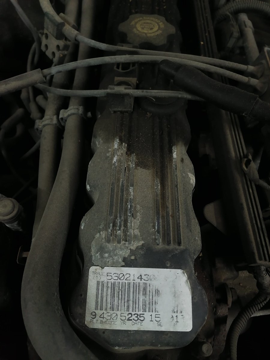

Автомобиль JEEP GRAND Cheroke Laredo 1996 года, 4.0 Бензин, АКПП.

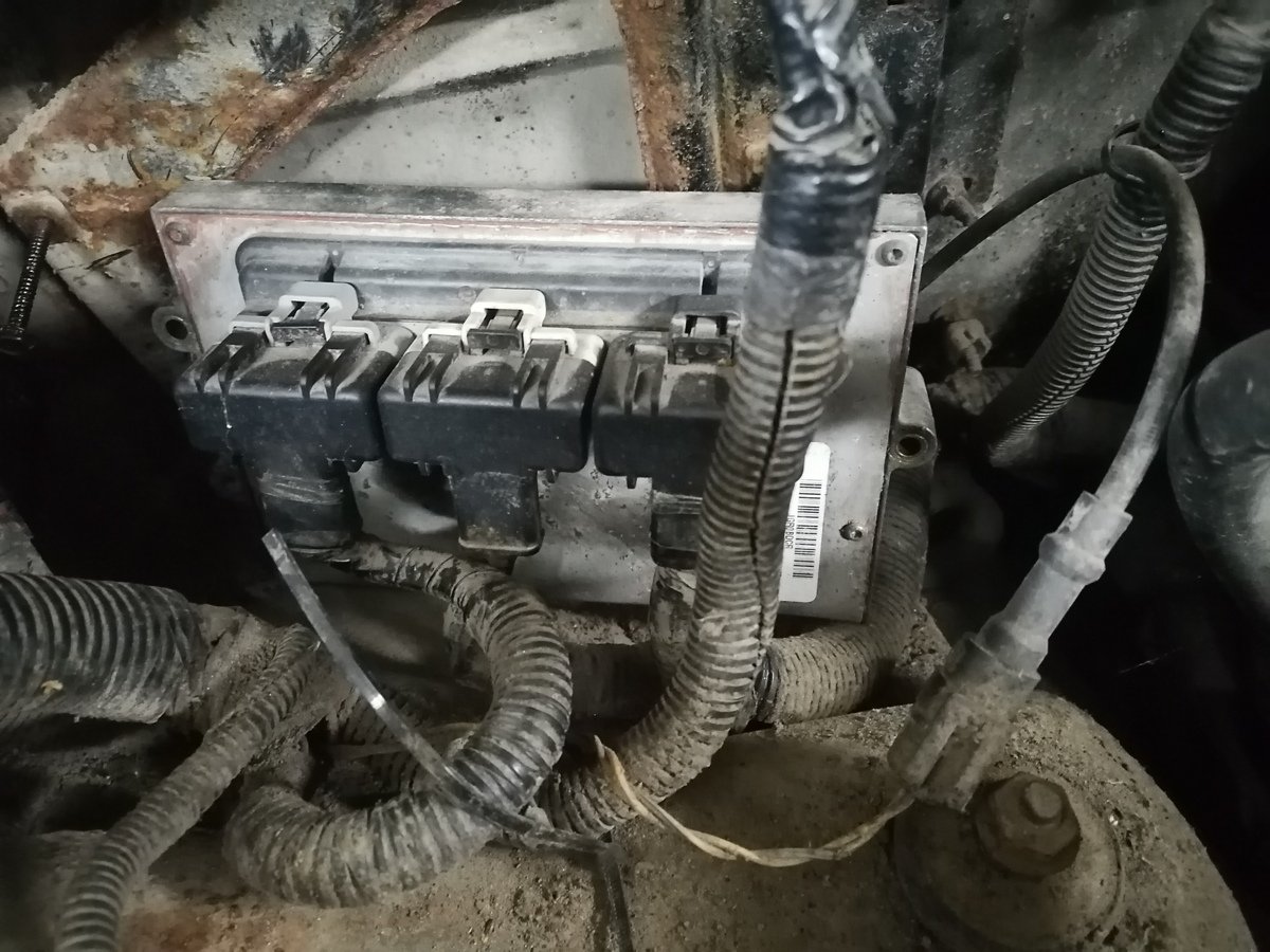

Машинка старая, прибыла к нам на сервис на эвакуаторе, с раскуроченным блоком управления мотора,
ЭБУ совершенно мертвый, соответственно и автомобиль не завести.

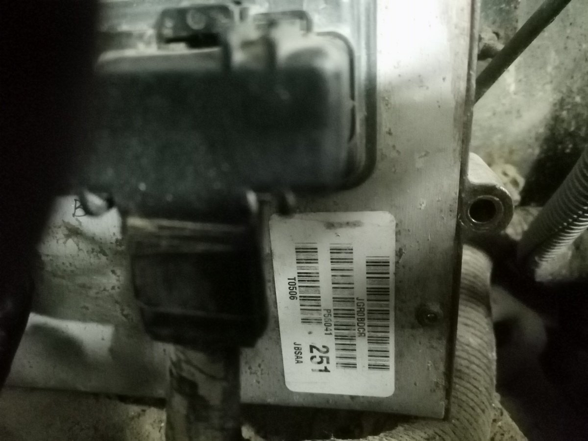

Далее поиски Б/У моторного эбу, по родным индентам ничего не нашлось.

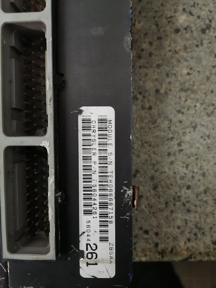

На разборке в Рязани, предложили комплект, моторный ЭБУ с другими индентами и блок комфорта,
пообещав, что на этой связке мотор заведется и будет работать.
Купили связку ЭБУ-Блок комфорта, теперь мотор заводится и работает, но не работает приборка, все стрелы в нулях!!!!

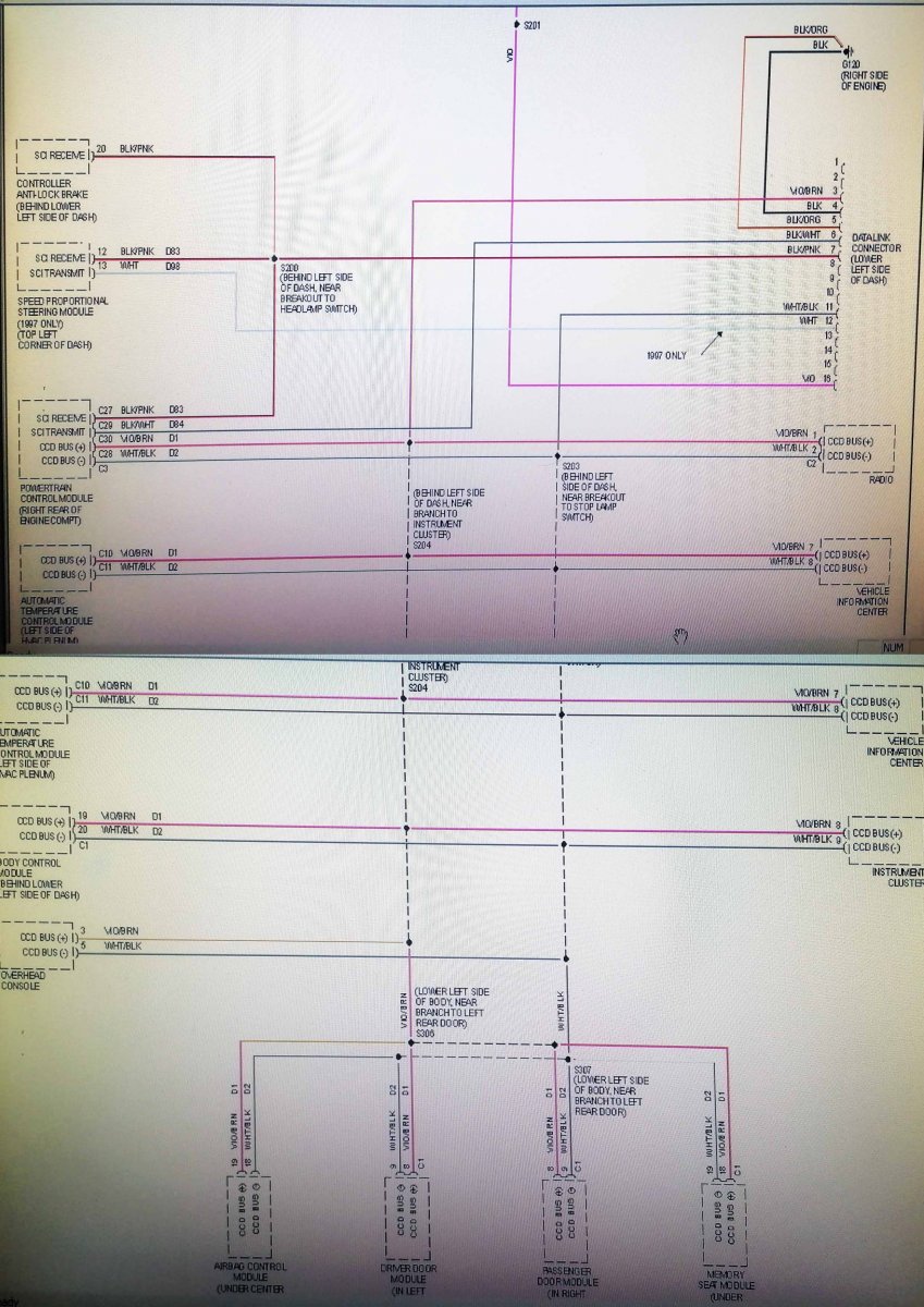

Получается не работает обмен данными по CCD BUS шине.!!!!!!!!!!!!!!!!
ПРОШУ ПОМОЩИ У ЗНАЮЩИХ ДАННЫЙ АВТОМОБИЛЬ
КАК РАБОТАЕТ CCD BUS шина у данного автомобиля, какой блок является главным , у которого находится контроллер
шины, какой блок должен начинать опрашивать все остальные ЭБУ???????
