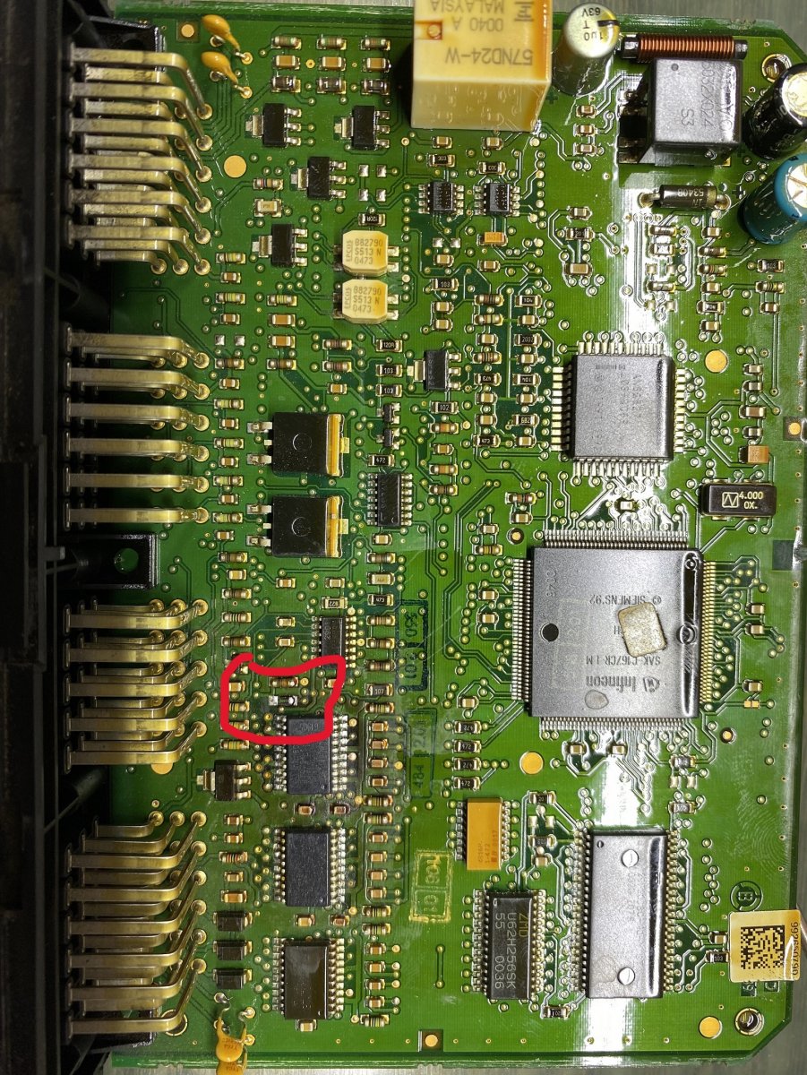

shurimba Posted March 8, 2024 Share Posted March 8, 2024 Добрый день. Авто после аварии, и на плате отсутствует один резистор. Подскажите пожалуйста номенал. Link to comment Share on other sites More sharing options...
shurimba Posted March 8, 2024 Author Share Posted March 8, 2024 Или фото платы в хорошем качестве. Link to comment Share on other sites More sharing options...

regs40 Posted April 27, 2024 Share Posted April 27, 2024 Если правые выводы искомого и стоящего рядом с ним резистора звонятся между собой накоротко, то искомый равен второму. Link to comment Share on other sites More sharing options...
