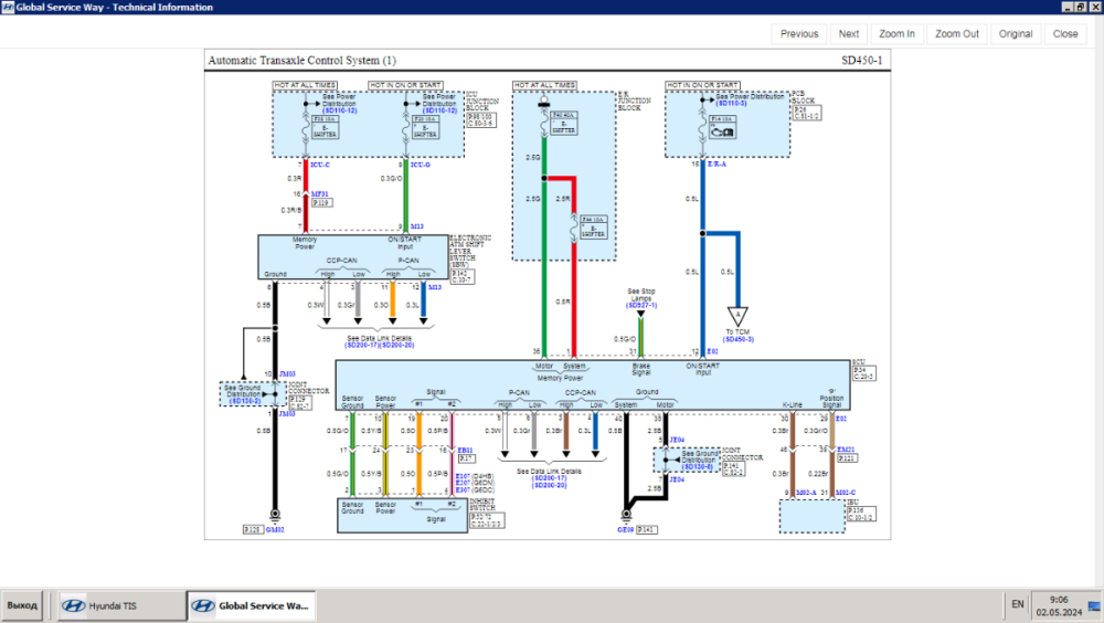

Добрый день. Не включаются передачи и висит ошибка по питанию блока SBW. Предохранители все проверены. Ни где не могу найти схему или хотя бы нормальное описание реле. Подозреваю что сдохло силовое реле или проводка к нему. В идеале ищу схему этой системы, ну или хотя бы информацию по расположению реле.

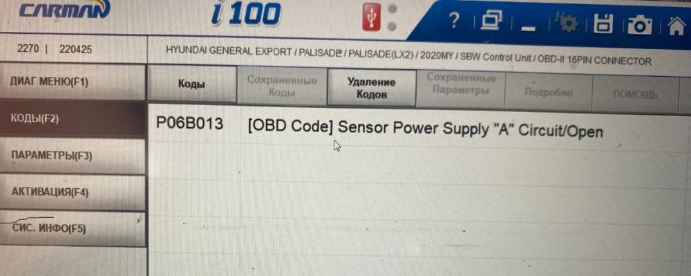

Спасибо! Получается низкое питание датчиков. В параметрах висит 3.2v. Буду разбираться...
Отломился фиксатор разъёма и он сполз... После того как зафиксировал хомутом, ошибка сразу пропала и селектор заработал.
