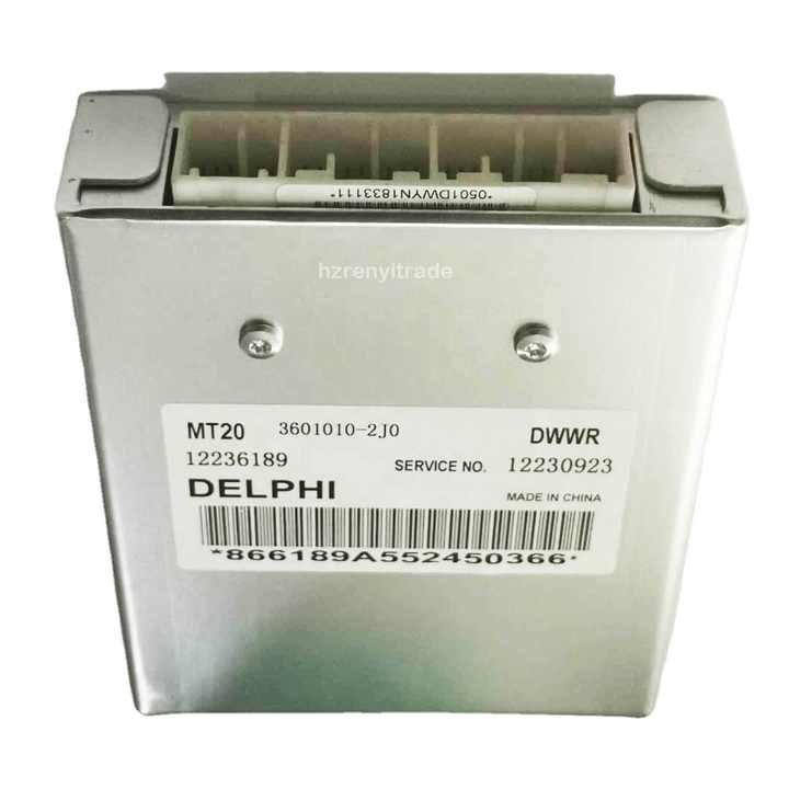

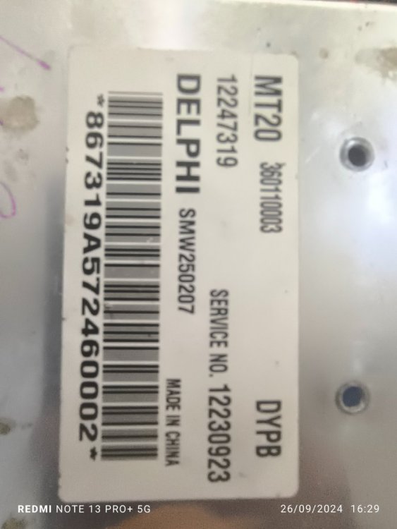

Delphi MT20U (черный разъем)
1:  +12  отключаемое (K15)
11:  K‑Line
17:  +12 неотключаемое (K30)
73: Масса
24:  бут-режим: соединить на +5В (4 или 20 контакт)
30:  бут-режим: соединить на массу (5 или 21 контакт)
