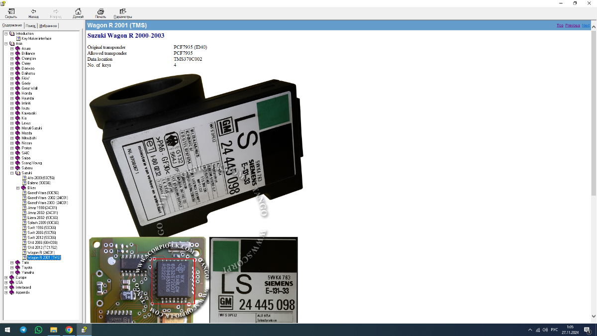

Repsol Posted November 8, 2024 Share Posted November 8, 2024 (edited) Всех приветствую! Ситуация такова, купил автомобиль, suzuki wagon r+ 2002г,который стоял полтора года в сервисе, со слов владельца дело было так: сломался ключ в замке зажигания, поменяли замок вместе со стрекозой, родной блок иммобилайзера выкинули/сломали, машину привезли в другой сервис, там поставили другой блок иммо, но подружить ЭБУ и новый блок иммо не получилось, нужен security code/carpass абритесом видит и ЭБУ и блок иммо, но считать код с ЭБУ нельзя, т.к. в списке поддерживаемых блоков нет DENSO. В связи с этим вопрос, есть ли тут такой человек, который может достать код по вину или подскажет каким способом достать код из ЭБУ, или возможна синхронизация как на ранних блоках тошиба. Фото блоков прилагаю, заранее спасибо, всем добра! Edited November 8, 2024 by Repsol Link to comment Share on other sites More sharing options...

den5 Posted November 8, 2024 Share Posted November 8, 2024 только меня смущает блок иммо от опеля в сузуки? 1 Link to comment Share on other sites More sharing options...
shadows Posted November 8, 2024 Share Posted November 8, 2024 Могу сделать, в личку Link to comment Share on other sites More sharing options...
viktor9950 Posted November 26, 2024 Share Posted November 26, 2024 В 08.11.2024 в 17:42, den5 сказал: смущает блок иммо от опеля в сузуки? Не смущайтесь бывает ) Link to comment Share on other sites More sharing options...
