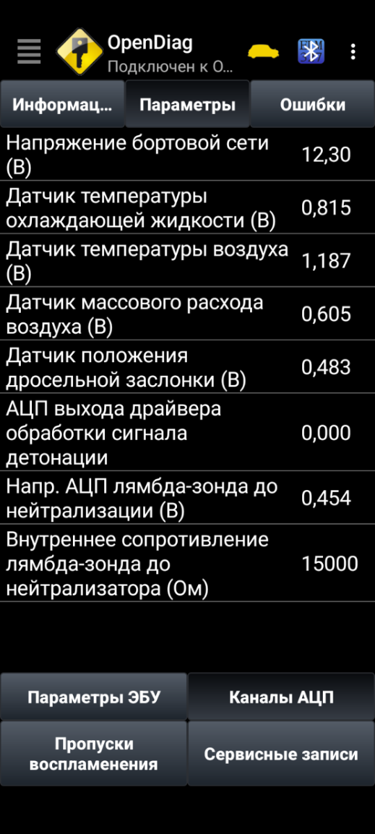

Доброго всем времени суток! Нужна помощь по змз 406 на инжекторе Микас 11 механический дросель! Машина не развивает в ходу обороты больше 3тыс, стоя на месте газуешь всё крутится нормально. Фазы выставлены градус в градус, компрессия 14 у всех котлах, в рампе на холостом 2,5бар при оборотах 2,8-3бар. Хочу её раскрутить но доходя до 3х тыс начинает гудеть но не едет и не крутится больше, такое ощущение что топлива не хватает. На холостом работает просто идеально при резком нажатии газа есть микро провал... Может какой-то датчик фазы уносить при повышении оборотов? Например датчик детонации? Первый скрин на холостом работа второй скрин заглушена!
Изменено пользователем Babyshka
Добавил скрин!
