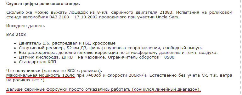

Опубликовано 13 июля, 201015 г. сток форсунки спокойно кормят до 100 сил волговские до 140 там надо высчитывать скоко у тебя мотор возду кушает потом умножать на коэфицент запапса делить на 4 форсунки и на количество смеси

Опубликовано 13 сентября, 201015 г. Чтобы увеличить мощность в мотор надо подать больше топливо воздушной смеси, а не одно топливо, форсунки менять в том случае если штатных уже не хватает

Опубликовано 30 октября, 201015 г. Сейчас у друга на таком движке заменены: рессивер, паук 4-2-1, полный прямоток и валы 10.5 с фазой 306гр. Стандартные форсы не тянут, стоит вопрос о замене на минимум волгофорсы. Необходимо откатать прогу под них!!! Эти форсы самый бюджетный вариант апгрейта системы питания. А если не хочешь заморачиваться - возьми РДТ 380кПа, он немного вытянет производительность стандарта...
