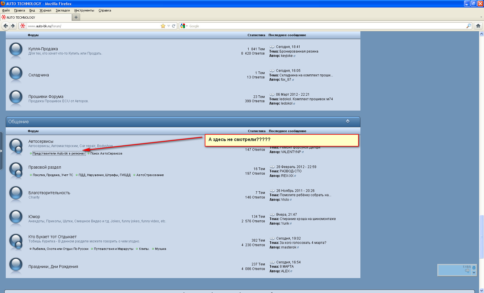

Я угораю ...Новосибирск......... Уважаемый ,Вы что с луны или марса.... Спросить тяжело у таксистов или маршрутников???????? В Вашем городе могут в Ваше авто не только программу - Феррари засунуть.... Научный центр Сибири....Куда уж круче.
Не поверишь,но реальных СТО нет-одни диагносты,сегодня к трем поеду что за вечер нашел может что и попадеться с головой на плечах,а так ответ 500р диагностика и мы скажем что вам менять надо! а мне не надо менять))))))) мне перепрошить надо-ех
уж микас то ....везде прошить можно
