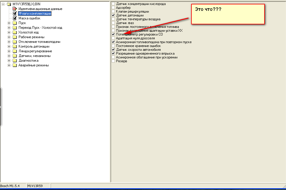

Фактически нет регулировки СО M1V13R59
A , в чем простите разбираться.... это ваша прошивка и стрелочкой указана ваша комплектация....
