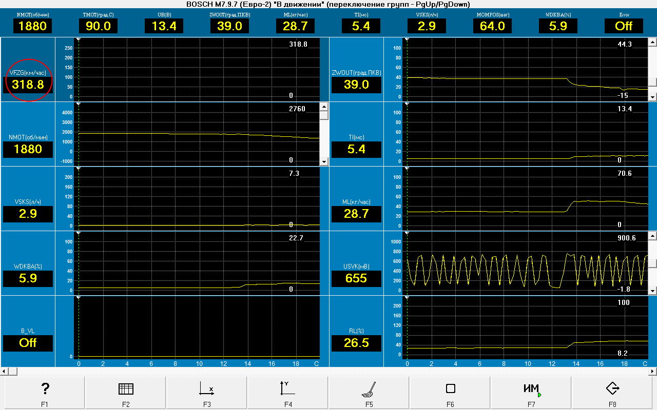

Причина дерганья та же,датчик скорости.На ниве он установлен в самой нижней точке коробки,удачно не правда ли?
Изменено пользователем tekutc
Народ всем спасибо за помощь! Нашёл причину!!! Скинул датчик скорости и она поехала :-) Ток не пойму почему его комп не видит!
Видит-то видит.., только примерно такой бред.. Скорость по спидометру около 45 км/час.
tekutc аналогичная ситуация тоже была с нивой! ЭБУ В7.9.7 ошибок не выдавал, а машина дергалась на 2000 об. О казалось: обрыв и замыкание проводов на разъеме ДС.
По Ниве - это верно! Поставил ГБО на Нивку, через две недели клиент приезжает с вышеописанными симптомами, на диагностику - все вери гуд, взял ноут с собой и поехал. При езде на первой передачи начал потихоньку хереть и кинулся пристёгиваться - на экране скорость движения 240 км/ч. В итоге - обрыв ДС!
