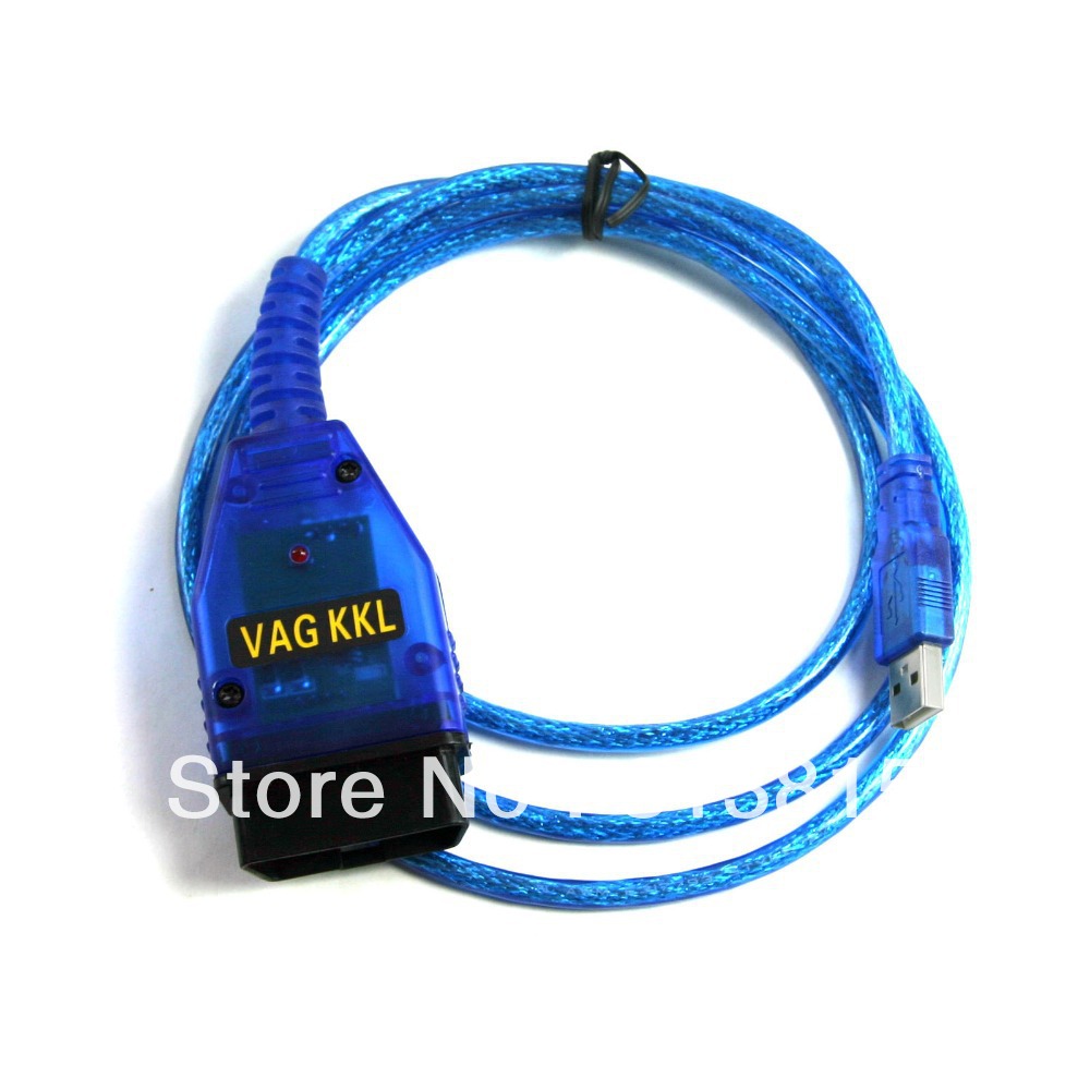

Так, ну и раз уж я разошёлся :~), то скажу, что в прошивках я полный ноль (вернее, был таким ещё неделю назад:~) ), но полон решимости завалить свой МИКАС 7.6, и уже заказал в Китае вот такой вот К-лайн адаптер: K-line.jpg

Из собственого опыта и сообщений людей шьющих микасы на проф уровне. 7.6 говорят завалить сложно.блок прощает ломаное ПО и ошибки новичков. Так что удачи в этом нелегком деле
Спасибо!
Спасибо!
Главное - СРАЗУ считать и сохранить Еепром с Вашего ЭБУ, т.к. он для каждого микаса индивидуален. А во флеш лейте что хотите.
Удачи.
