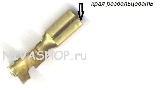

42 нога на массу только надо добавить клемму маму, в колодку.
Вот с мамой оказалась проблема в продаже нет.Может кто подскажет где взять или пытаться сделать самому
  • Ответов 1,8 тыс
  • Просмотры 567,8 тыс
Ладно!Дам несколько мам в обмен на сало)
я ставил обычную клемму только мини,и края развальцевал чтоб не ныряла внутрь.
Огромное спасибо.Сейчас этим и займусь
