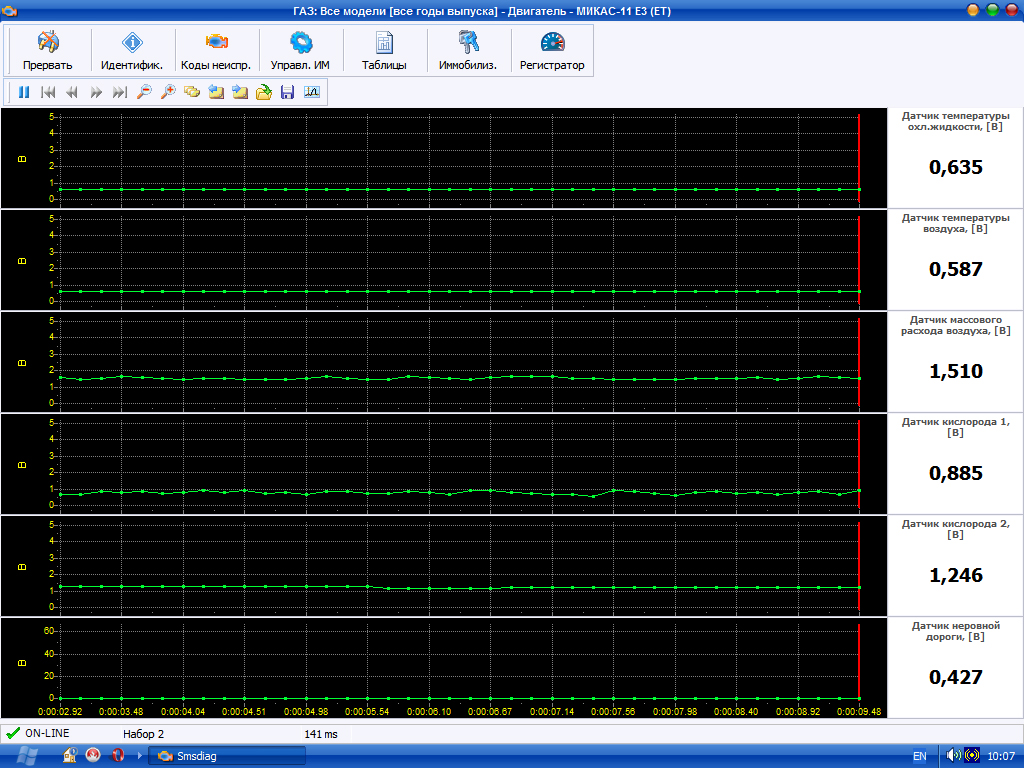

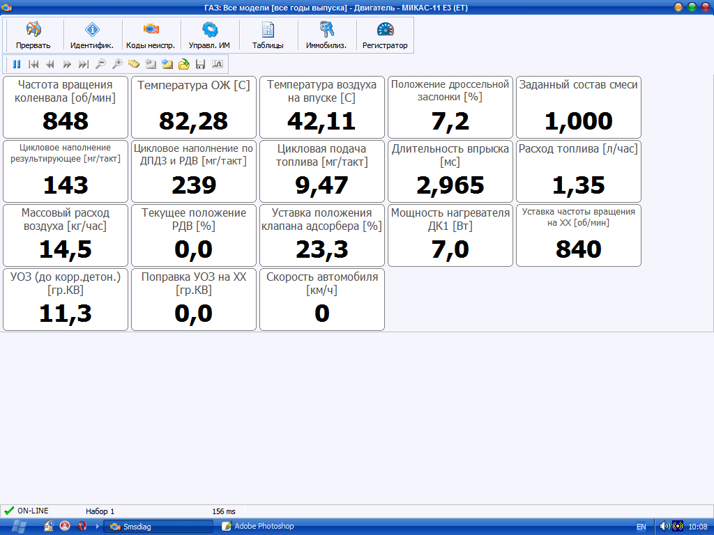

Сегодня приехала ГАЗель с жалобами на провалы при трогании с места. Пробег 160 тыс.км. В процессе диагностики выяснилось, что контроллер перешили наши местные умельцы, получилось у них не с первого раза, но все же.... Как сказал хозяин, после прошивки вроде и начались проблемы... Сейчас ситуация такая: фиксируются пропуски по всем цилиндрам при перегазовках, мотор явно потряхивает при наборе оборотов, катушки и свечи меняли (без результатов), на авто стоит ГБО (на газе так же плохо трогается). Скрины выкладываю, у кого есть мысли???

при работе на газе и бензине есть разница? машинки переведенные на газ становятся очень требовательные к качеству зажигания обычно в этом вся причина провалов даже с новыми свечами бывает либо прошили криво если есть возможность проверь на не прошитой машинке а потом сравни да и время работы форсунки кажется меньше чем должно быть на газельках время работы форсунок примерно 3.9-4.5мс и уоз после прошивки ниже 10 градусов . и вообще какая прошивка стоит газ-бензин или другая а еще может цепь вытянутая и напиши какой двигун

больно уж высокие показания с датчиков кислорода,это судя по скринам. Фазы ГРМ смотрели? проверьте...цепь может перескочить.
а если после перепрошивки,то попробуйте зашить в его(ну или ваш подменный блок серийную прошивку),тока если в его, сначала счиайте, и сохраните....но данных диагностики мало.

Ошибки вообще не фиксирует, видит только пропуски, влияющие на токсичность, но немного, углубиться в мотор не позволило время (двигатель 40524.10). Блок у него такой же, но со стоковой прошивкой есть, сам поставит, обещал отзвониться
