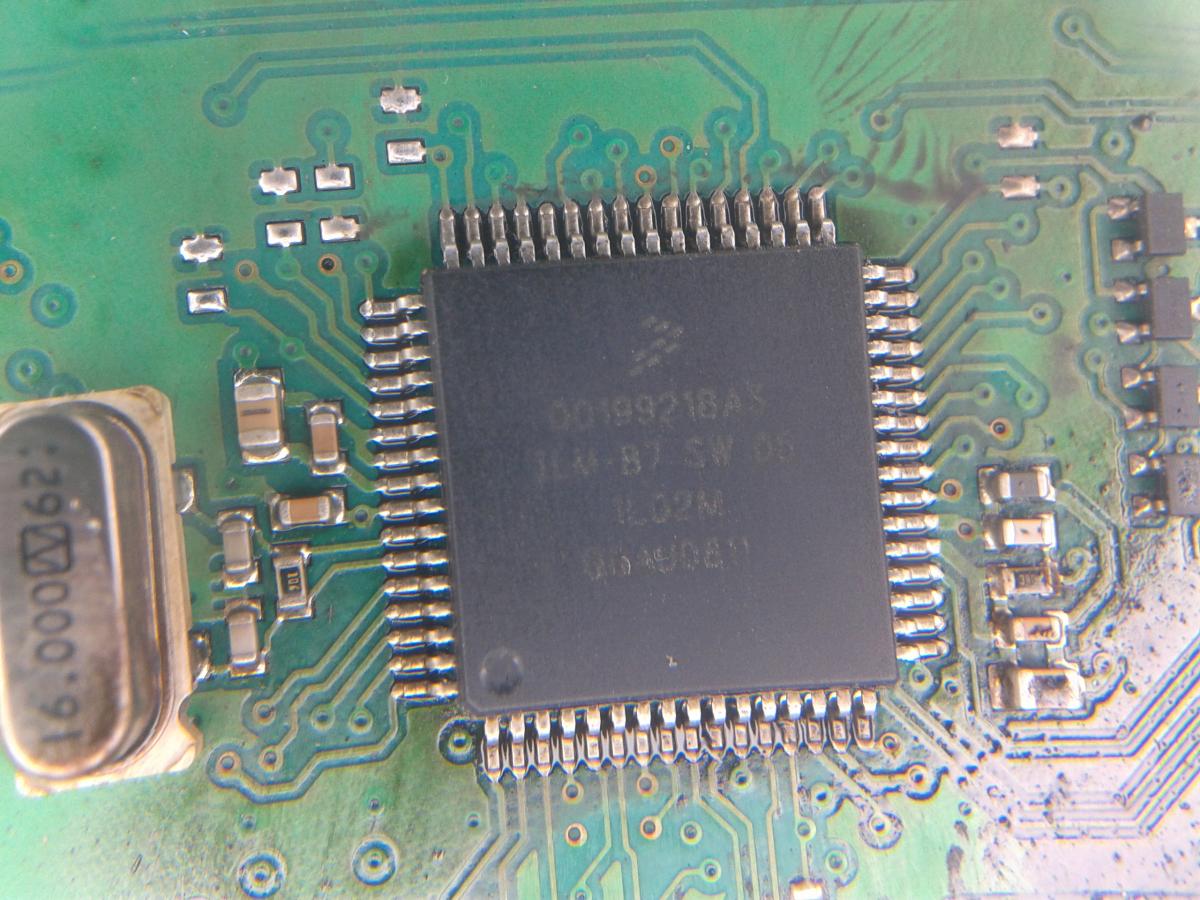

edgar Опубликовано 15 августа, 2010 Опубликовано 15 августа, 2010 Privet vsem, vapros takoy probival otmotat fiat punto 2001 goda MC68HC908AS60 ne smog prachitat reshil ne ispitivat sudbu sobral shitok mashina uexala, Vzyal s razborki takoy je shitok shtobi patrenirovatsya pabegat vmeste tam drugaya motya MC68HC08AZ32A maska J66D probuyu chitat toje samoe, 1 EROR FOUND ne chitaetsya, smatryu voltmetre vse v poryadke nojki videt pitanie est. probuyu SS kodami toje samoe, Prochitat tolko posle najatiya AUTO BAUD RATE, no tagda podnimaetsya skorost da 14401 posle chitaetsya programiruetsya bez problem, xotya normalnaya skorost vibrannaya progoy 4800 BAUD. Snizil probeg padkluchil na stole shitok rabotaet vse OK. vchera probival SRS VW polo 1C0 909 605K vnutri MC68HC08AZ32 maska L52H, toje samoe bez AUTO BAUD RATE ne chitaetsya, delal vnutrisxemno nojki podnimal ne chitaetsya savsem. padskajite pojalusta rebyata ne zagublyu li takim obrazom motyu i normalno li eto ? zaranee vsem balshoe spasibo

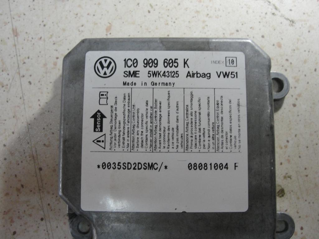

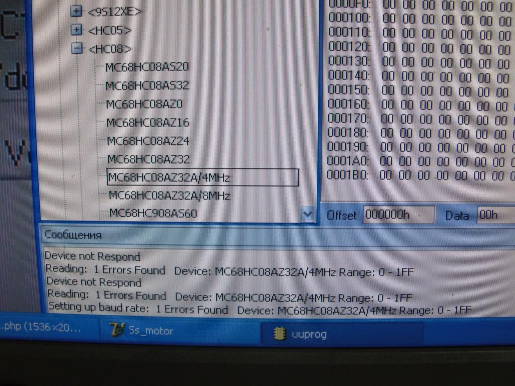

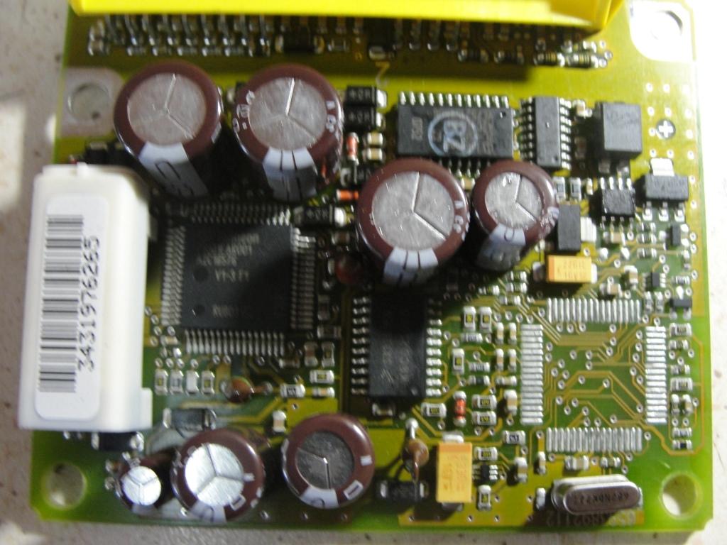

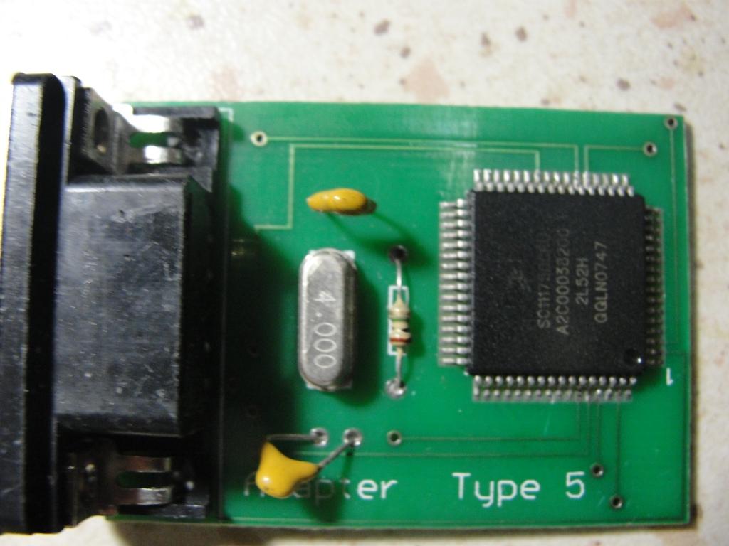

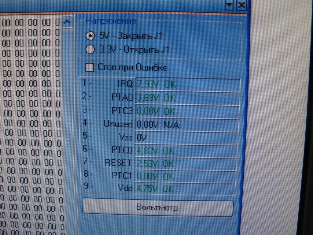

sergo22 Опубликовано 5 июля, 2013 Опубликовано 5 июля, 2013 Чтобы не открывать новую тему напишу здесь.Сообственно проблема как в и в 1посту-блок срс шкода фабия 1C0 909 605K MC68HC08AZ32 maska 2L52H. не могу ее вычитать,кажется перепробывал все,может соединение неправильное.В дампе нули,пробовал по всякому,может что не догоняю.Читаю упой,SS забивал всякие не помогает.Пните в нужном направлении.Скрины сейчас скину. сообственно вот фото моих действий
Пёстренький Опубликовано 5 июля, 2013 Опубликовано 5 июля, 2013 Упа не берет эти процы. Попробуй Апельсин 5 или Айпрог использовать.
sergo22 Опубликовано 5 июля, 2013 Опубликовано 5 июля, 2013 Упа не берет эти процы. Попробуй Апельсин 5 или Айпрог использовать. Ни апельсина ни айпрога нет,ты на сто процентов уверен что не читает! Может проц впаять на место и попробовать внутрисхемно.
6508560170 Опубликовано 5 июля, 2013 Опубликовано 5 июля, 2013 Уважаемый Пестренький все-же упа берет или нет?????
sergo22 Опубликовано 5 июля, 2013 Опубликовано 5 июля, 2013 Кто нибудь скажет куда рыть. Кто нибудь скажет куда рыть. Crash and Clear.маска 2L52H sec bit BE-07-BD-57-BD-57-BD-54 считано UPA-USB инфа с кардампа.Значит упа всетаки читает этот проц.
sergo22 Опубликовано 5 июля, 2013 Опубликовано 5 июля, 2013 Каким прогером можно вычитать этот проц,Кто нибудь ответит или открывать новую тему,чтобы было интересно.А то может все мимо проходят,или никто не хочет ничего говорить.

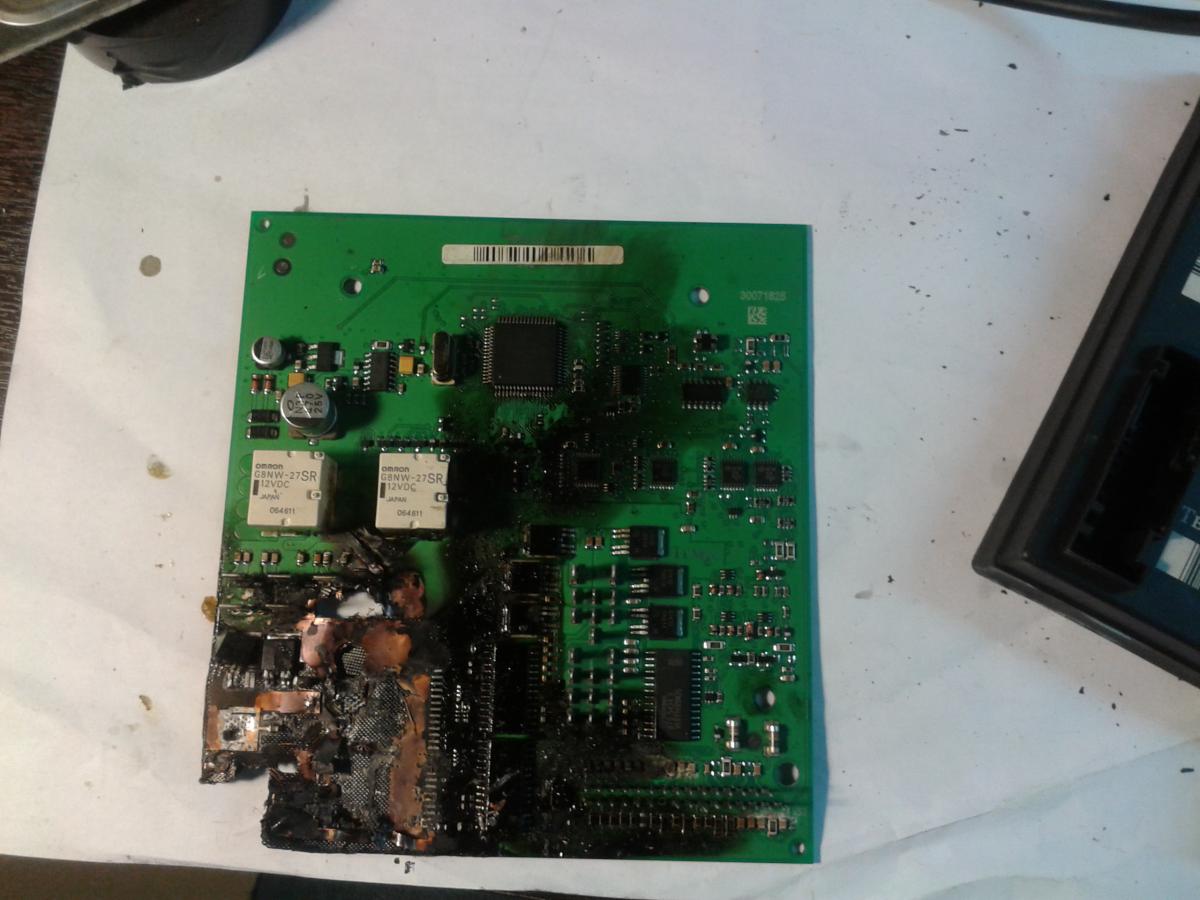

Пёстренький Опубликовано 5 июля, 2013 Опубликовано 5 июля, 2013 (изменено) Уважаемый Пестренький все-же упа берет или нет????? В общем, камень MC68HC908AZ32 Упа берет с выпайкой в адаптер и вводом SS, а 48 и 60 не берет. По ним рулят Айпрог, и Апельсин 5, Омега, ETL. Кроме ETL все означенные программаторы пробовал лично.Вот к примеру выкладываю фото Проца из горелого блока ВСМ Ауди А4. Блок купленный на разборе ругался на неправильный VIN и я переносил ЕЕПРОМ в из старого в новый проц. Так вот Упа читать этот MC68HC908AZ48 ни в какую не хотела, а Апельсин 5 справился с этой задачей легко и непринужденно. Так же Упа не могла справится с 60-м камнем из блока SRS Skoda Oktavia 2011 года. Айпрогом этот камень MC68HC908AZ60 легко вычитался и записался. Вообще, если заниматься программированием процессоров желательно иметь как можно больше программаторов. Оранж5 и Айпрог с мотоадаптером хорошо дополняют друг друга. Где не справляется один программатор, выручает другой. А имея одну только Упу в процы соваться не следует имхо. Каким прогером можно вычитать этот проц, Упа при наличии соответствующего адаптера должна взять с вероятностью 50/50. Внутрисхемно вычитать этот проц вероятность нулевая. Изменено 5 июля, 2013 пользователем Пёстренький
sergo22 Опубликовано 6 июля, 2013 Опубликовано 6 июля, 2013 Так я его выпаял и в адаптер (на фото видно в моем )посту,SS вбивал штук 20 разных,а толку ноль.Некоторые пишут у них AD в дампе,а у меня нули.Может какие ноги на столике подпаивать не надо!
Пёстренький Опубликовано 6 июля, 2013 Опубликовано 6 июля, 2013 (изменено) Так я его выпаял и в адаптер (на фото видно в моем )посту,SS вбивал штук 20 разных,а толку ноль.Некоторые пишут у них AD в дампе,а у меня нули.Может какие ноги на столике подпаивать не надо! Не повезло тебе. Мне тоже попадался камень MC68HC11KS2 который Упой не читал только ленивый. Причем внутрисхемно. На этом форуме есть об этом тема. Но моя Упа его не взяла. Я его выпаивал, я пробовал менять частоту кварца итп. Не взяла и все тут. Так что имея в арсенале одну Упу не стоить лазать в процы. А так смотри сам. Я же тебе говорил что вероятность сделать Упой 50%. Попробуй отнести проц к тому у кого есть Оранж 5, Омега или Айпрог. Прикладываю познавательную ссылку на тему http://www.auto-bk.r...ge__hl__spectra Изменено 6 июля, 2013 пользователем Пёстренький
