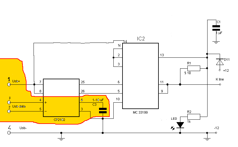

Купил адаптер набор мастер кит 8050 усб-ком который проработал с неделю и помер .Ноут показывает что адаптер живой а с блоком ЭБУ нет связи. Проверил осциллографом так и есть-сигнал не проходит,но чип 2102 живой остался. Найти сгоревшую микросхему не смог. Найти в нете вариант реанимации не смог,хотя вопросы по нему задавали многие. Посмотрел схему и приживил к ней мс 33199. Все работает и стабильно и уже третий месяц. На схеме желтым цветом выделена часть от мастер кита которая остается на плате этого набора. остальные детали я на проводках припаял и залил герметом.Удачи!2198573.gif
