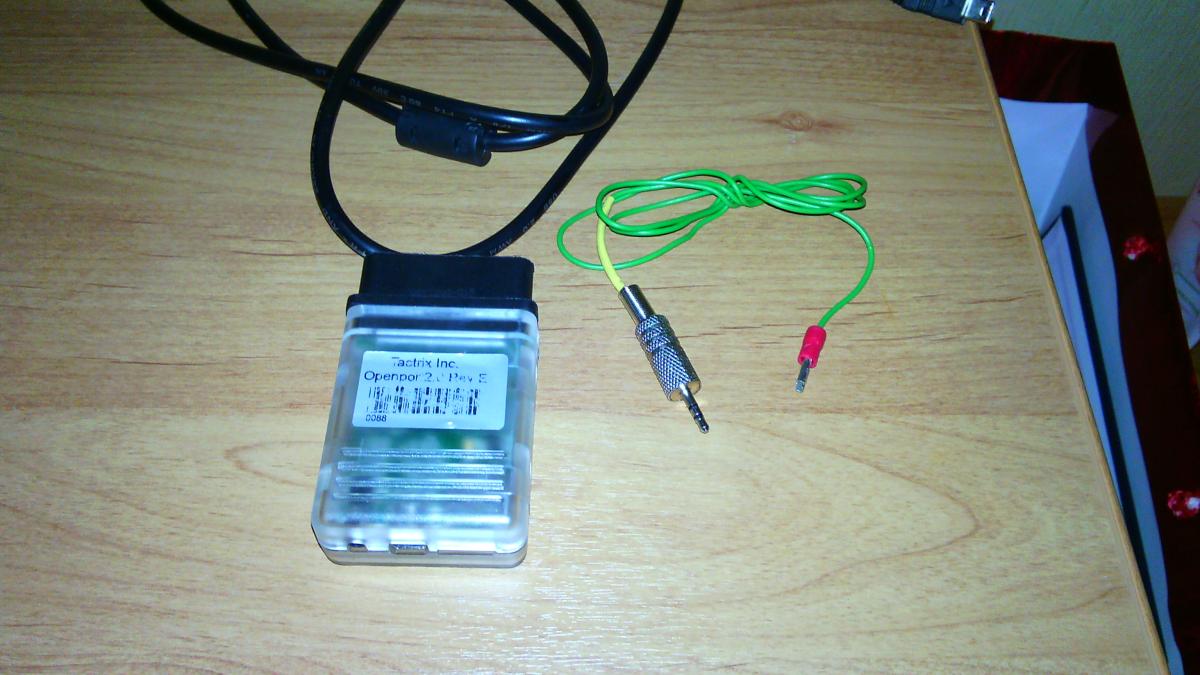

аукс подключать к опен порту,опен порт в диагностическую колодку,затем переходник митсубиши в дополнительный разъем который на фото?

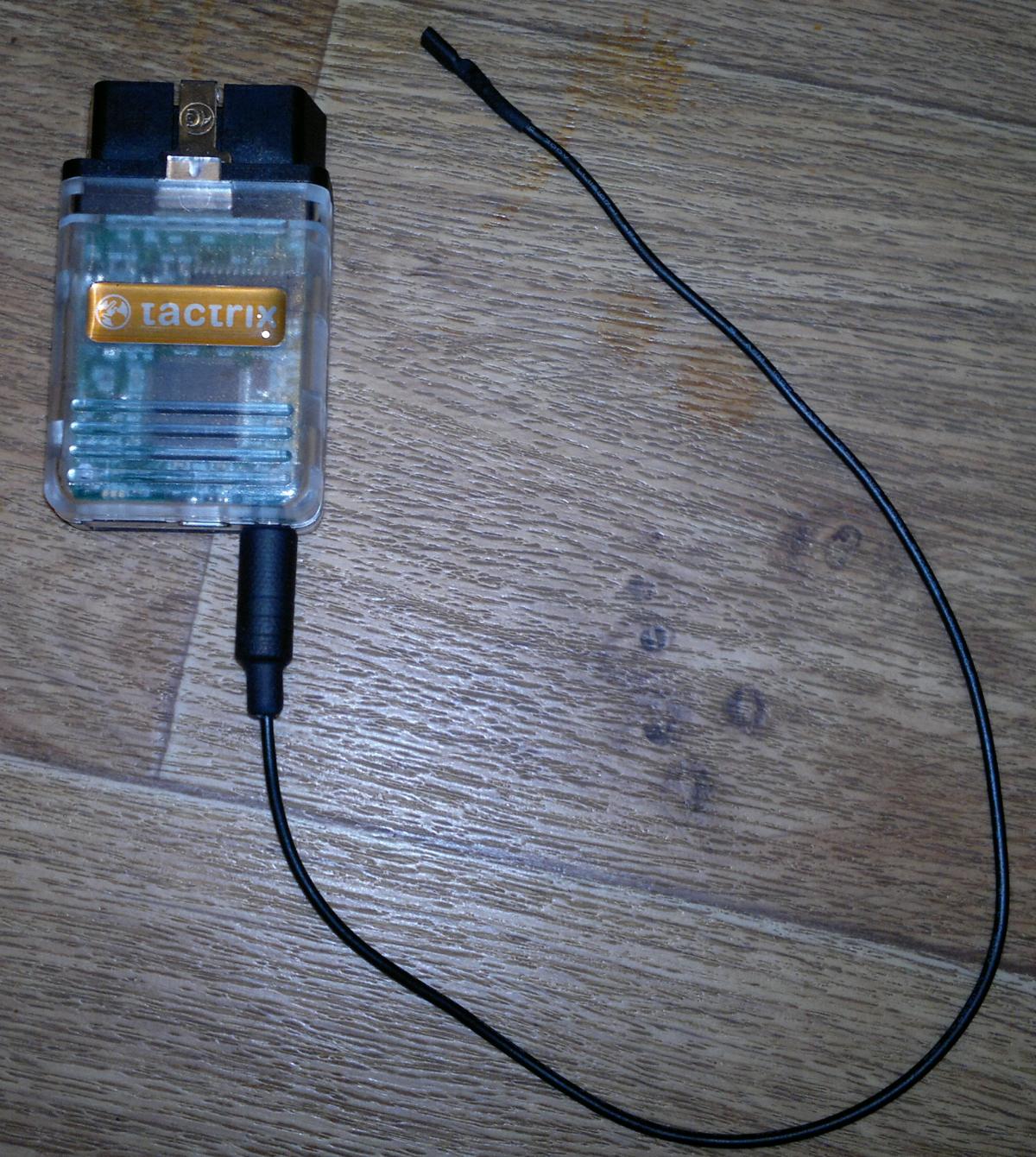

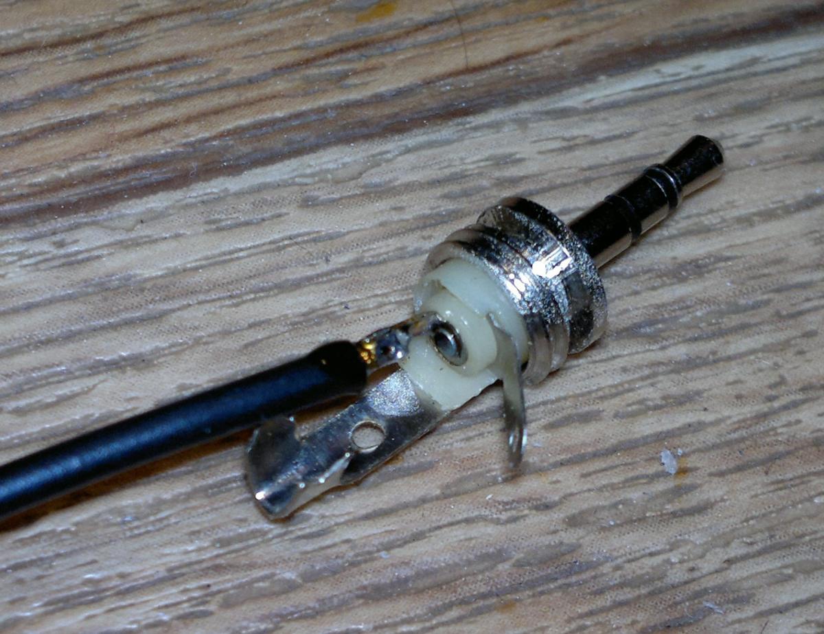

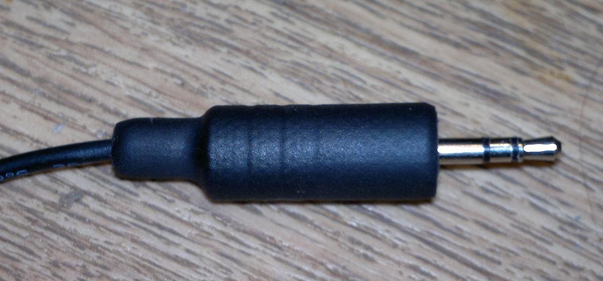

Да,только я проще сделал(разъёма рефлеш у меня не было при покупке),купил миниджек 2.5мм разборный,к выводу А(распиновка стерео и моно джеков есть в сети) внутри припаял провод 30 см и к нему припаял контакт "лира" 2.8мм

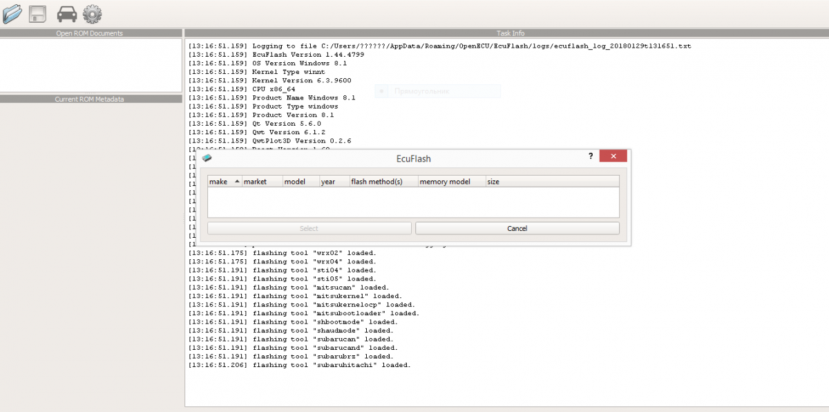

Подскажите как выличить или переустановить .ECUFlash 1.44.Не отображает выбор блоков и вообще ничего не даёт сделать .Пробовал сносить и ставить заново , результата 0 .Может ,что делаю неправильно?
