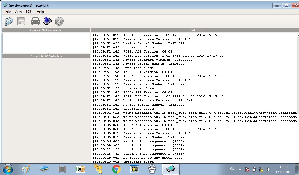

Приветствую! Не могу считать флеш с Лансера 9 1.6МТ. Опенпорт II оригинал.
Коннектор на бут пин соединили?
Нет, не соединил, а надо?
Изменено пользователем Дмитрий_113
В личку отпарвил
Ok! Память оживил! :bux:

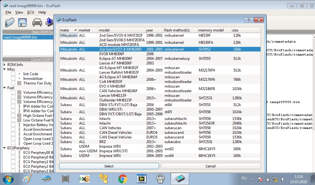

Вроде разобрался.Нужно считанный сток в формате srf переименовать в идент оригинальной прошивки(в моём случае 93270019) и сохранить в формате bin,hex.Вот только программа не даёт сохранить переименованный файл в папке рометтдада,сохранил в другой папке на диске С :bux: надеюсь всё правильно делаю.
Проверил,сначала екуфлеш не открывала сохранённый и переименованный сток бин файл,перенёс его в ромметдада и всё открылось.Рад как ребёнок)

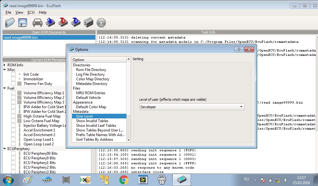

Ребята ,почему не открываются карты прошивок в 3D , лишь в 2D.Программа сразу выдает ошибку и вылетает.

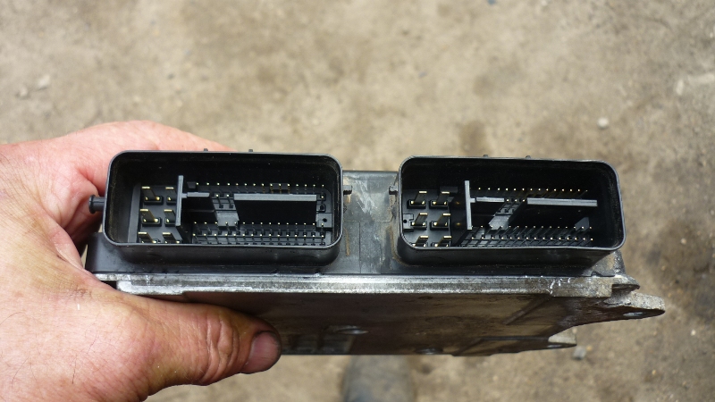

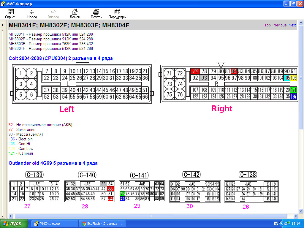

Подскажите. Outlander 2007 год 2.4 ..бут пин подключать и какую модуль выбирать в ECU ?

Проц там MH8304F должен быть.
Еще раз спрошу)) Outlander 2007 год 2.4 ..бут пин подключать и какую модуль выбирать в ECU ?

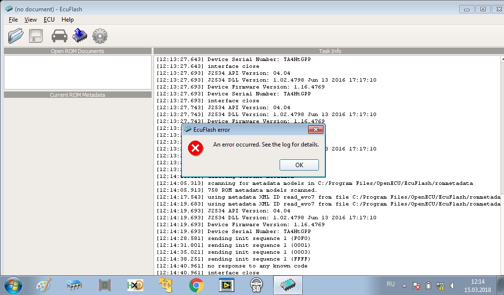

Всем привет. Не могу прочитать Паджеро Спорт 2000г. Блок Е6Т32671 проц МН8201F. Читаю Экуфлешем 1.44 , ОР2. Блок начинает отвечать, но обмен прерывается на сообщении "ошибка отправки размера ядра" Бут пин подключил к адаптеру идет 18 вольт. Плс подскажите где проблема.

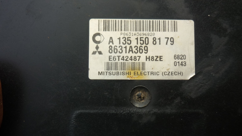

 Здравствуйте! Машина Mitsubishi Colt 1,3  2004г. с роботом. Смогу  я EcuFlash прочитать - записать такой блок?
