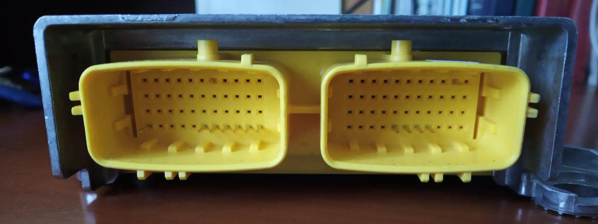

  2. Добрый день! Необходима помощь с подключением на столе. Авто Chevrolet Lacetti 2009 SRS SIEMENS 96818877 95080. Горит нестираемая 31.

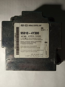

  5. Добрый вечер! Ищу распиновку SRS KIA SOUL MOBIS 2K959-10351 95640
  6. Спасибо, разобрался Разъем 1: 7 (+12); 43,44 (CAN) Разъем 2: 10 (GND)
  7. Не подходит, питание по другим точкам и разъемы одинаковые

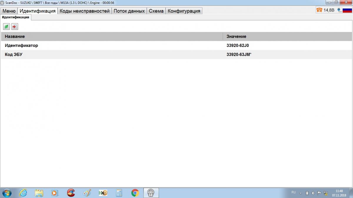

  17. Приветствую! Suzuki SWIFT. 1,3, 2007 г. Необходимо E2. В личку. 5E00A3ML2N31_SH7055-20181107-120327.bin

  19. Здравствуйте! Нужна помощь. Киа Рио 2017 г. SRS MOBIS 4Y959-10300 (95910-4Y300), после молнии появилась ошибка P1260, на борту 25LC256E. Читал как 25256. Краш прилагаю. KIA RIO_MOBIS 4Y959-10300_CRUSH.bin

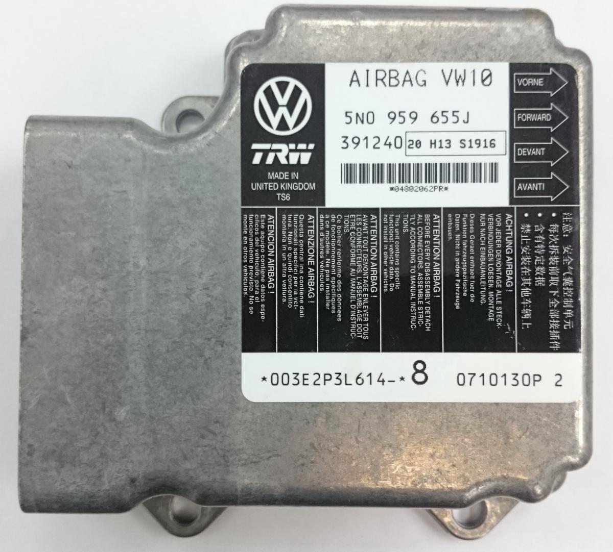

  22. Приветствую! Необходима помощь в чистке crash VW Polo Classic 6R0959655J BOSCH 0285010792 HW H10, SW 0020, 95320 crash.bin

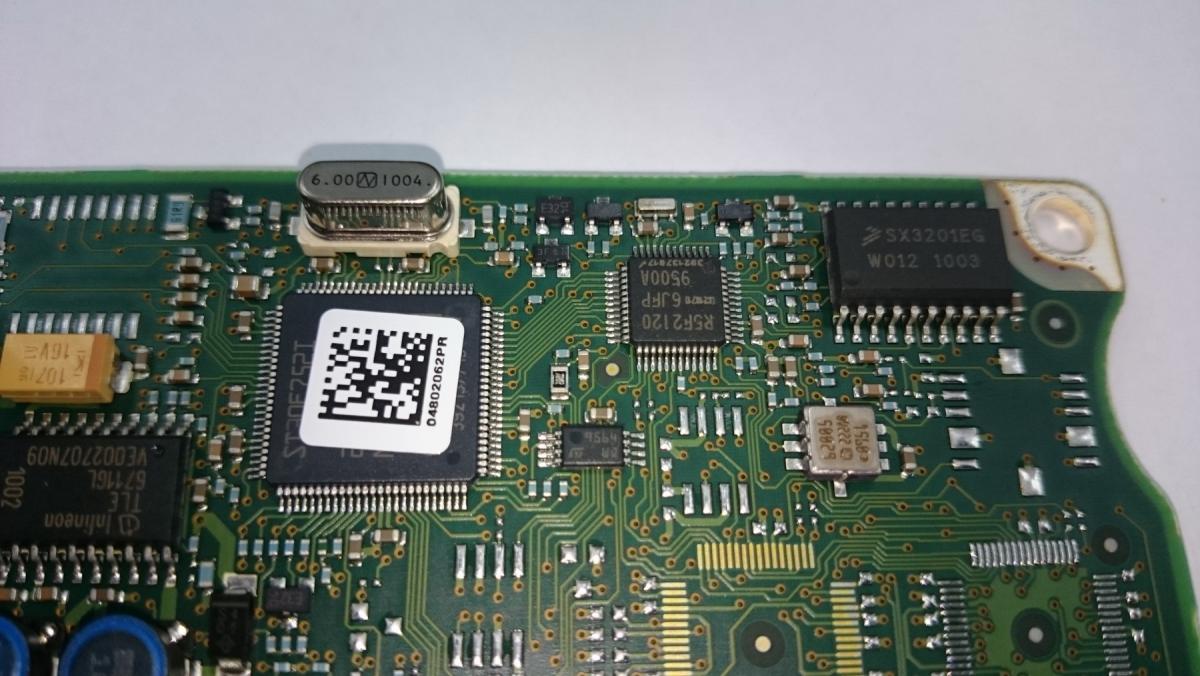

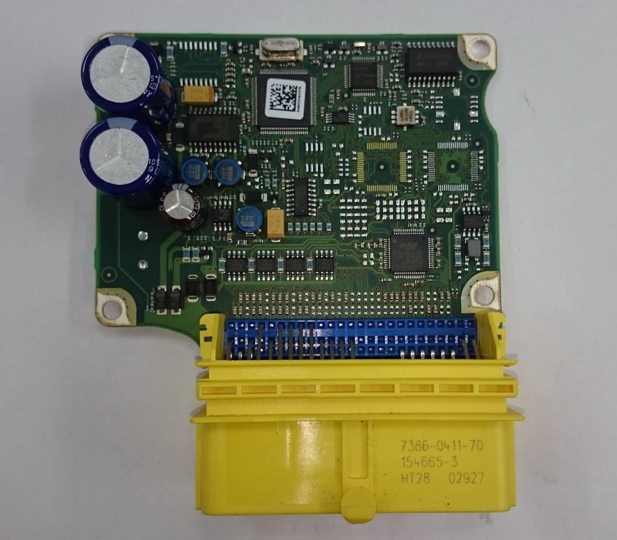

  23. Приветствую! Ищу схему подключения к блоку Airbag на столе, точки подключения. VW B6, блок TRW 5NO959655J, после удара! 95640 TSSOP8, Есть ли решения по чистки данного блока по диагностике? Можно в личку.
