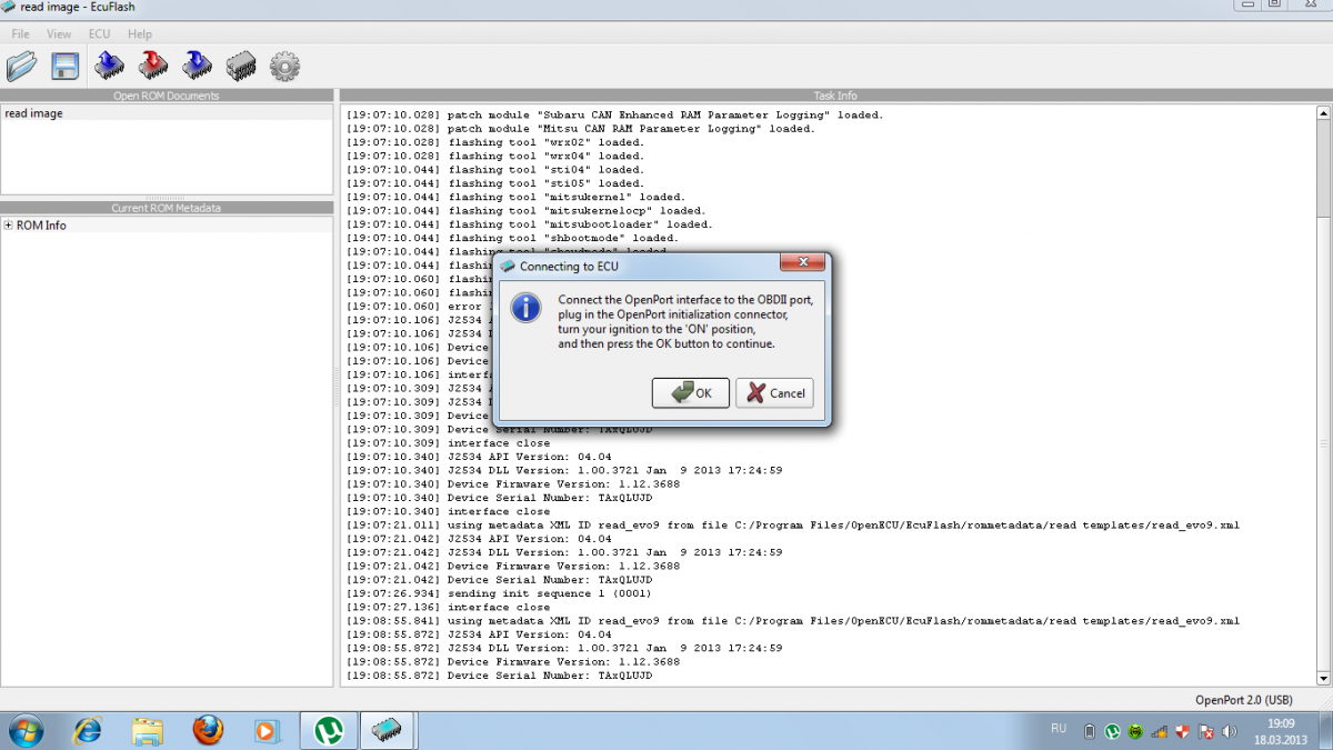

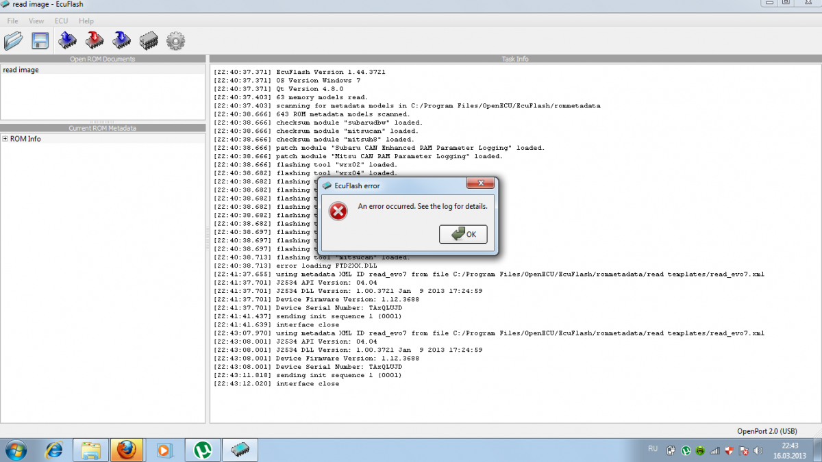

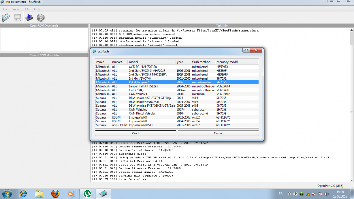

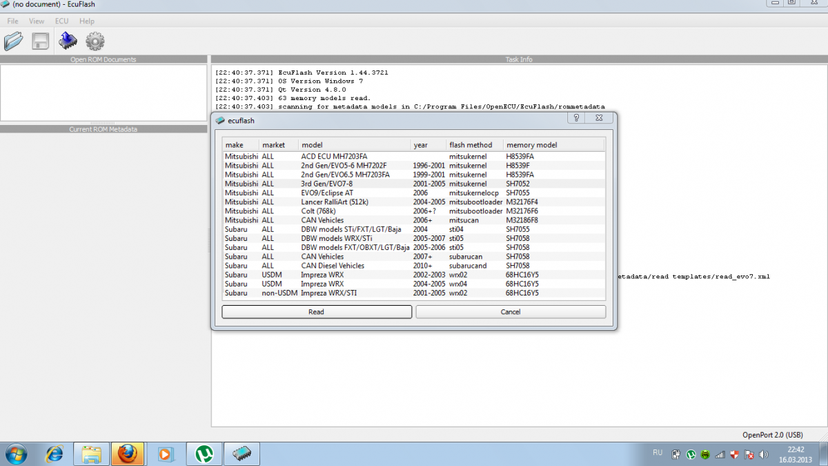

Здравствуйте !Простите что отвлекаю,но маленький вопросик,хотел прошить лансер 9 коробка автомат подключил как в хелпе начинаю считывать прошивку начинает идти внизу полоса синяя через несколько секунд высвечивается надпись?An error occurred.See the log details.Из-за чего выскакивает!
See the log details-там все расписано почему ошибка

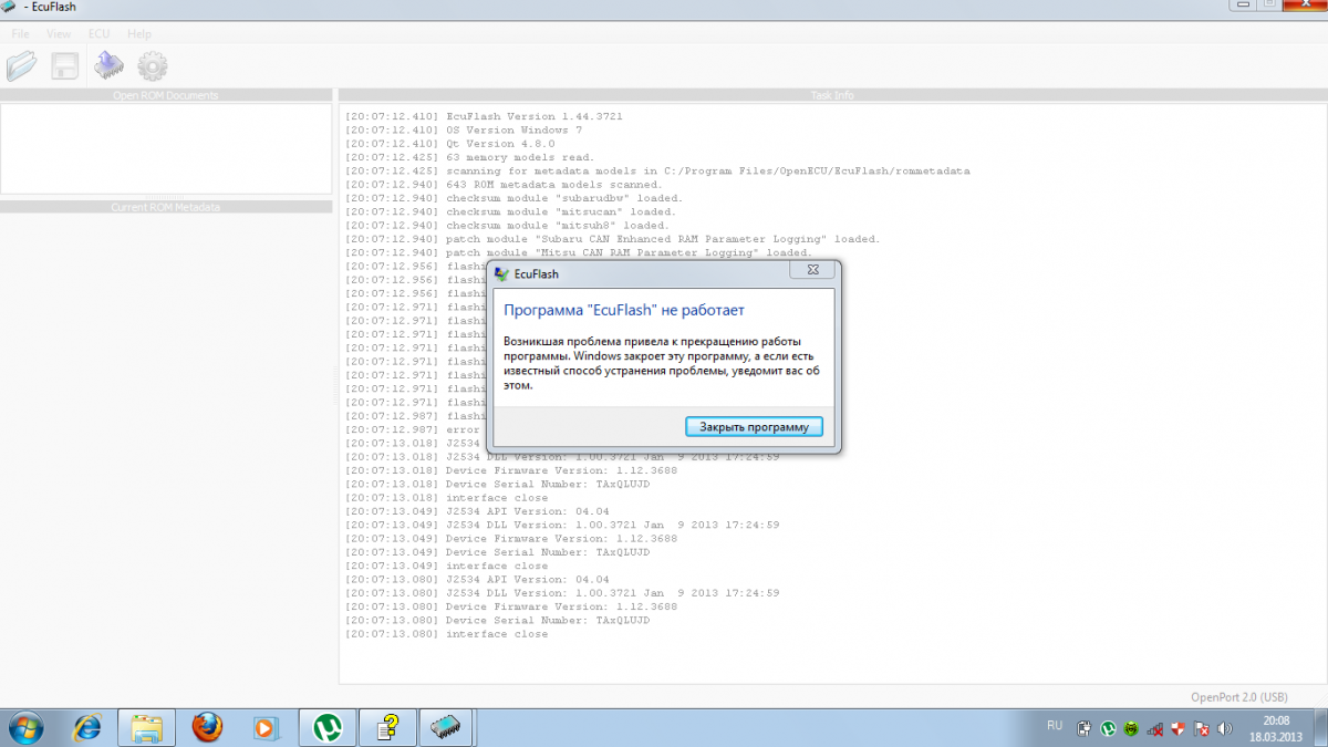

Высылаю скрины подскажите где ошибка машина 2005год 1.6 лансер 9 автомат
ЕВО9 выбирать надо.
У меня такое вылазит если розетка не подключена, а вот 9 ласера прочитать не смог - в логе пишет "не соответствует ни одному из известных кодов" - примерно так смог перевести. Я так понимаю что связь не устанавливается, может кто знает в чем может быть проблема? На диагностику авто выходит, опен порт новый, на других машинах не успел проверить, ECUFlash переустанавливал - не помогло.

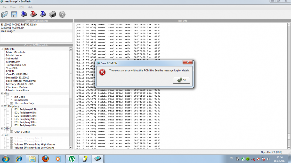

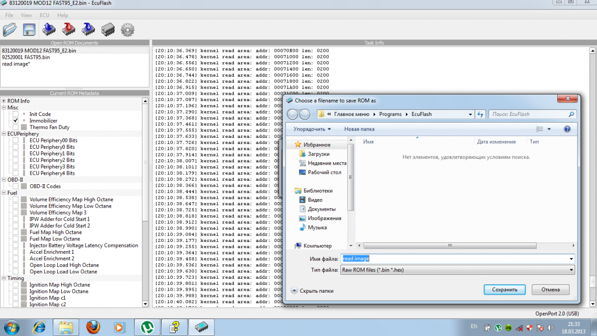

Я наконец нашел неисправность в машине с коннектора не выходило 5вольт из-за плохого контакта,все заработало ,но теперь не могу сохранить считанную прошивку и создать описание,подскажите,как только нажимаю сохранить как выскакивает ошибка ,скрины прилагаю
Попробуйте для начала отключить антивирусные программы и сохранять прошивку по пути, не содержащий русские буквы
А какая операционка?Не 7-ка случаем?У меня на 7-ке тоже хрень всякую писала,пока на ХР не поставил :blink:
И заодно тоже вопросик ))Возьмет ли ecuflash митсубиши L200 2.5 турбодизель. 2011 года рождения. Номер блока пока не знаю.
стоит 7-ка ,но она же читает прошивка вроде как выложена если смотреть скрины но не сохраняется сохранял в ромдате лансера ,где лежат XML файлы,там можно и код иммобилизатора видеть и название прошивки я ее не могу сохранить почему?
Пробуйте запускать от имени администратора.

Спасибо попробую от администратора

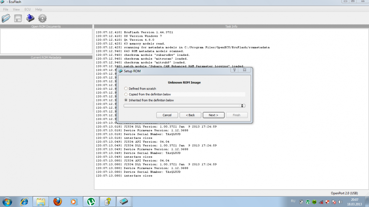

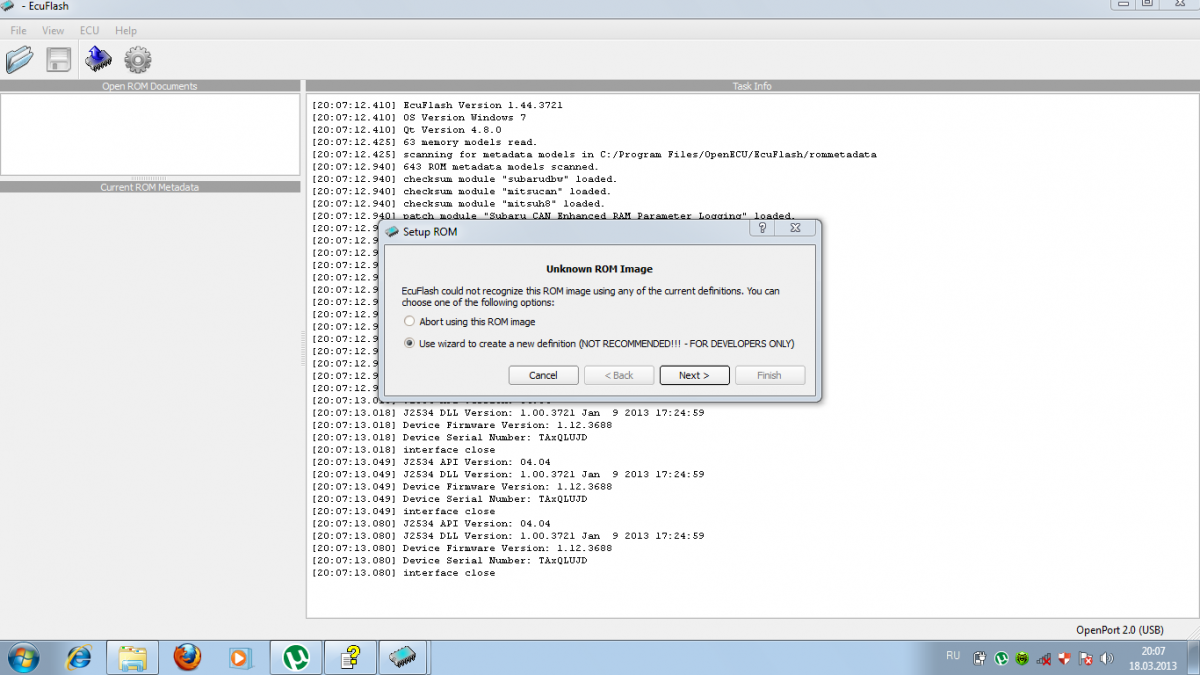

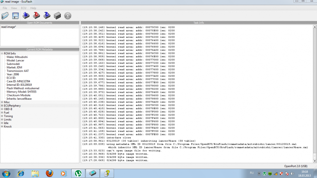

СПАСИБО!Все получилось от администратора все сохранилось,но как сделать описание прошивки,какую кнопку ,если можно скрин!Срин высылаю не могу открыть это изображение или оно должно автоматически выскакивать после чтения прошивки?
22 пост почитайте...

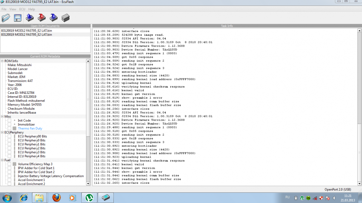

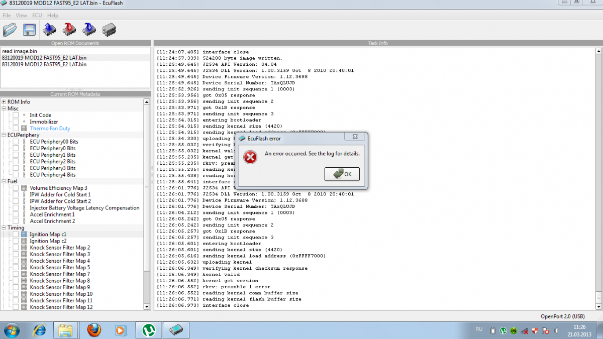

Это я все понял,спасибо, все открывается сверяю прошивки совпадают жму запись линия синяя доходит очень быстро до 100% практически заполняется сразу и загорается ошибка,скрин выкладываю!Не знаю клиент скоро убежит у меня!!!
отправь ко мне - сделаю. т.905335
Он сам знает кто делает хочу сам научиться!
