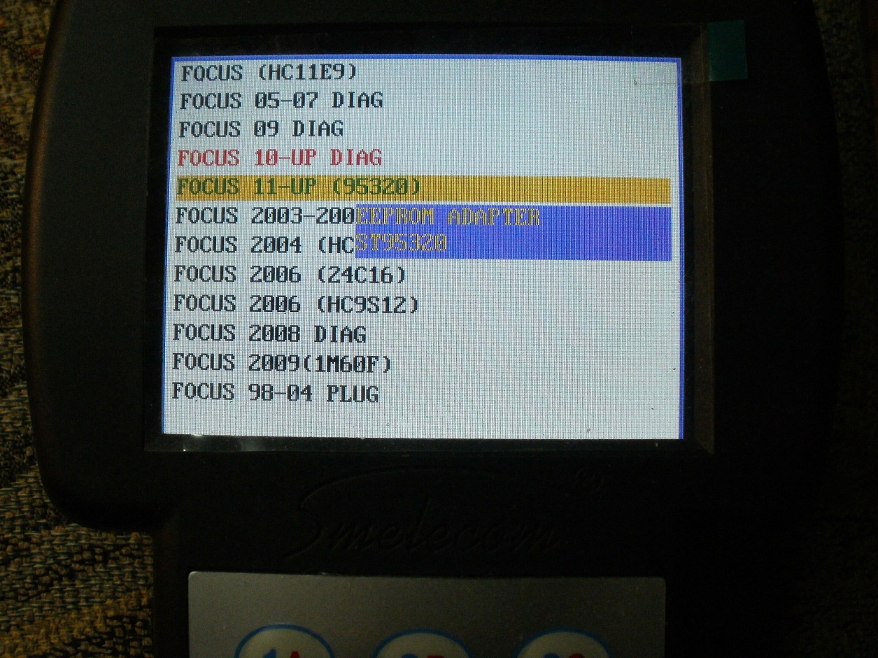

это откуда такое чудо? обновленный за 200 долл?
Куплен за 6500р. у одного из форумчан!
вот посмотри так проще
и еще

и что теперь, народные фокусы только дорогим прибором делаются ?
у клиентов опять шок будет - на фокусы ценник уже опустили до 1 рубля, как им теперь объяснить что этот фокус делается за 5-6 рублей ? :heresmile:
Изменено пользователем THC
в точку :)
Что получается на уровне VW Golf 6?
а не надо им ничего объяснять поныкаются из угла в угол (когда Т.О. проипут) и вернуться к тому, кто сможет сделать. А если тот кто сможет сделать не будет "тянуть одеяло на себя" тогда и всем остальным будет хорошо, по-крайней мере хоть какое-то время. По идее китаезы отсосайтунг сделали со своим фордовским шнурком, так этот фокус наверное им будет тоже не по зубам.
Мы с несколькими товарищами по цеху договорились минимум 4-4.5 руб. - звонков на покусы пока нет
P.S. я не знаю по-чему вы так отреагировали - решение по свежим фордам уже было в марте 2011 года
Изменено пользователем zubr
Почему отсосайтунг, у китаез все с фордами хорошо и даже с новыми.
'serrg' , это не совсем китайский прибор, хотя заказывают его и производят в Чина и цена на него совсем не китайская. Я имел ввиду дешевые китайские шнурки.
Спорить не буду, но в нем есть сюрприз, в виде китайского автопрома, почти все закрытые atmega и пики. Не в одном из дорогих этого нет. Китайцы продвинулись очень сильно.
