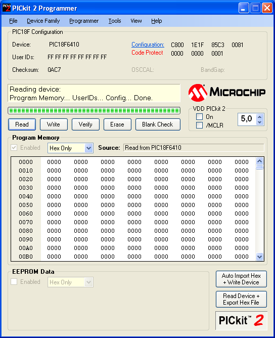

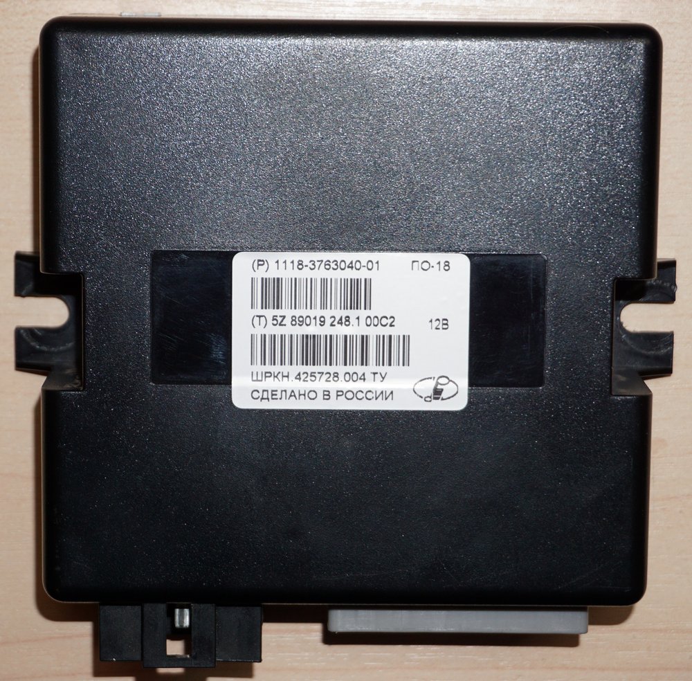

  6. Всем привет. Обратились ко мне за помощью со штатной сигналкой Калины (не последний кузов). В процессе установки нештатной сигналки, снимали разъёмы с блока управления электропакетом "Люкс" 1118-3763040-01 Теперь при включении зажигании срабатывает штатная сигналка. Авто заводится (судя по всему иммоофф сделан был ранее, т.к. заводят простой железкой, кнопочных ключей нет). В блоке внешней еепром нет, только PIC18F6410 (закрытый). Вроде на приорах с аналогичным блоком ставят донорский блок управления дверьми и кнопочным донорским же ключом (с кнопки ключа) производят разблокировку. Но это донора найти ещё надо. С дампами получается тоже не вариант. Ещё где-то видел что можно сделать чистым ЭБУ, АПС и писать красным ключём новый ключ (кнопочный), сигналка снимется с охраны. Но не уверен в достоверности. Какие возможны варианты деактивации штатной сигналки?

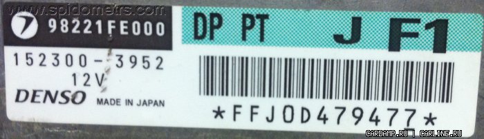

  7. Всем привет! Очень нужен дамп с CRASH на блок DENSO: 98221FE000 152300-3952 Чистый не нужен
