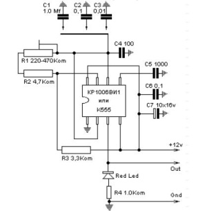

Опубликовано 17 августа, 200817 г. Автор comment_883 для Audi 2001-2006 через ABS Настройка. Настройка гениратора накрутки спидометра заключается в установке фазы и скорости намотки. Перемычки P0-2 регулируют фазу в шестнадцатиричном виде 0 по 7. 0 = 11.5% 1= 23.0% ....... 7= 92.0% Перемычки F0-4 регулируют частоту в шестнадцатиричном виде от 0 до 31. 7= примерно 180 км/ч 31= 420Гц примерно 40 км/ч. Прошивка для контроллера крутилки. AudiA8.rar Ссылка на комментарий https://www.auto-bk.ru/forum/topic/1315-%D0%BD%D0%B0%D0%BC%D0%BE%D1%82%D0%BA%D0%B0-%D1%81%D0%BF%D0%B8%D0%B4%D0%BE%D0%BC%D0%B5%D1%82%D1%80%D0%BE%D0%B2/#findComment-883 Поделиться на другие сайты Поделиться Поделиться сообщением

Опубликовано 25 октября, 200817 г. Автор comment_1230 Зравствуйте!Подскажите кто делал подмотку на Кэмри 2007 года.сделал на 561ЛЕ5 на выход поставил два транзистора. что бы брать с двух колус не проходит. может у ког есть реальная схема всегда по этой схеме делаем http://auto-bk.ru/forum/index.php?act=atta...post&id=130 Ссылка на комментарий https://www.auto-bk.ru/forum/topic/1315-%D0%BD%D0%B0%D0%BC%D0%BE%D1%82%D0%BA%D0%B0-%D1%81%D0%BF%D0%B8%D0%B4%D0%BE%D0%BC%D0%B5%D1%82%D1%80%D0%BE%D0%B2/#findComment-1230 Поделиться на другие сайты Поделиться Поделиться сообщением
Опубликовано 25 октября, 200817 г. comment_1232 Зравствуйте!Подскажите кто делал подмотку на Кэмри 2007 года.сделал на 561ЛЕ5 на выход поставил два транзистора. что бы брать с двух колус не проходит. может у ког есть реальная схема Вот пробуй эти ABS_pod_1_..rar Comb_sistem_1___JPG.files.rar Изменено 25 октября, 200817 г. пользователем UAH Ссылка на комментарий https://www.auto-bk.ru/forum/topic/1315-%D0%BD%D0%B0%D0%BC%D0%BE%D1%82%D0%BA%D0%B0-%D1%81%D0%BF%D0%B8%D0%B4%D0%BE%D0%BC%D0%B5%D1%82%D1%80%D0%BE%D0%B2/#findComment-1232 Поделиться на другие сайты Поделиться Поделиться сообщением
Опубликовано 25 октября, 200817 г. comment_1234 Еще схемы и программа для 555 ,+миниатюрная плата под утюг Speed_sen.rar ss555.rar plata.rar Ссылка на комментарий https://www.auto-bk.ru/forum/topic/1315-%D0%BD%D0%B0%D0%BC%D0%BE%D1%82%D0%BA%D0%B0-%D1%81%D0%BF%D0%B8%D0%B4%D0%BE%D0%BC%D0%B5%D1%82%D1%80%D0%BE%D0%B2/#findComment-1234 Поделиться на другие сайты Поделиться Поделиться сообщением
