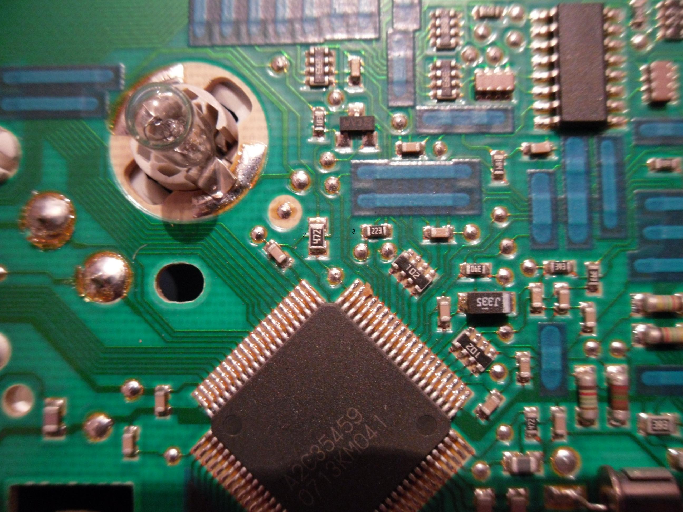

akella_ Опубликовано 23 октября, 2010 Опубликовано 23 октября, 2010 Все делал как всегда, ПО-4, припаял перемычку, ткнул в точки, эффект нулевой, подумал проблема с контактном в перемычке, припаял как следует в результате чего отвалился (не знаю что точно), но по ходу кондюк, к которому припаивается один конец перемычки. В результате не работает тахометр, по несчастливой случайности я месяцем ранее ушатал другую панель от калины АП. Вот теперь у меня два вопроса. 1. Связан ли этот кондюк с тахометром? 2. Есть ли такой же в панели АП? Заранее благодарен.
YUG Опубликовано 23 октября, 2010 Опубликовано 23 октября, 2010 Там походу не кондюк а сопротивление. Если надо номинал то могу посмотреть. у меня тож vdo панель лежит на полке, жк треснул. А на счёт связан или нет, так если ты больше ни чё не делал, то тока в нем причина.

aaww Опубликовано 23 октября, 2010 Опубликовано 23 октября, 2010 Отвалился скорее всего кондюк,номинал 0,01 мкф.Но скорее дело в прошивке, или проверь мотор.

YUG Опубликовано 23 октября, 2010 Опубликовано 23 октября, 2010 Под какой цифрой отвалилось, если 1 то в ап панели таких много, это кондер как выше писалось 0.01 мкф(я не знаю так ли это). Но он на тахометр не влияет. Прошивку могу выложить, зальёш ПО-5.
akella_ Опубликовано 23 октября, 2010 Автор Опубликовано 23 октября, 2010 (изменено) YUG да это он, под номером 1, ну теперь ппц, так надеялся то он к тахометру имеет самое прямое отношение. Если можно выложите дамп от панели, попробую залить, хатя из прошлого опыта заливки ниче хорошего не получилось. Если можно (не считайте меня обнаглевшим просто с дампом не приходилось работать) то поправьте пробег ~41000 км))) а кто нибудь знает зачем этот кандер там нужен? может он как бы и не очень нужен там? Изменено 23 октября, 2010 пользователем akella_

YUG Опубликовано 23 октября, 2010 Опубликовано 23 октября, 2010 У кого нибудь есть DataSheet на этот проц, чёт погуглил там только на китайском ни хера не поймёш, мож я и поторопился что кондер не связан тахометром. щас поглядел дорожки на транзюк пошли дальше. 1

YUG Опубликовано 23 октября, 2010 Опубликовано 23 октября, 2010 Я тож летом покупал панель на искре в челябе за 1500 взял АПэшную. Если не наладиш продай жк от него, я часто в уфе бываю на авторынке. Или могу продать тебе без жк мой. Но это только в следующие выходные. Посмотрел цепь тахометра проходит через два сопротивления и на проц, так что наврятли этот кондёр задействован, и раз на его ногу в ПО-4 припаивают перемычку то это связано с остановкой проца.
