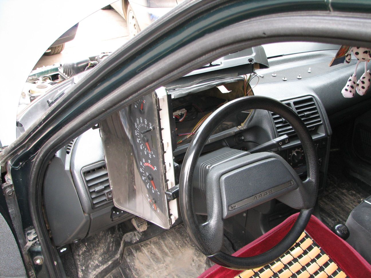

Есть предложение создать данную тему.Пожалуй начну с такого,не значащего,10я VDO делается ПО5**(думаю и ампрогом)без снятия разьёмов панели,главное после корректировки отключить  и включить массу для сброса панели.

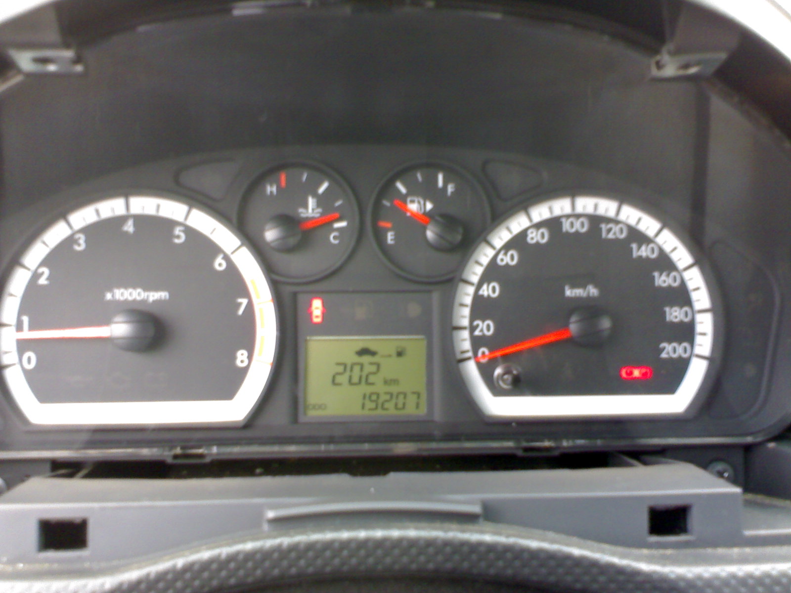

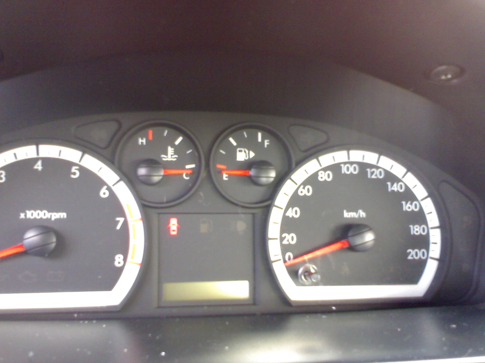

Чтоб было понятно , как я хотел бы видеть тему,если она кого ещё интересует,вот вариант ,как я делал Chevrolet Aveo .
Откручиваем 2 винта ,отмечены красным,снимаем декоративную накладку усилием на себя(она осталась держатся на 2 клипсах)
Откручиваем 3 винта ,крепящих панель и солнцезащитный козырёк.Козырёк снимаем вертикально вверх.
Имеем на руках такого очкарика :heresmile:
Кстати,из 3 aveo ,которые делал 2005-2006 годов ,с черной задней крышкой панели все были с мотями :rolleyes: на ,с белыми крышками и с микрухами не попадались.
Откручиваем сзади панели 8 винтов и видим мотьку.
Считывал и писал смартом,как сейчас говорят iProg,пересчитывал пробег Licznik-ом.
Вот дампики.

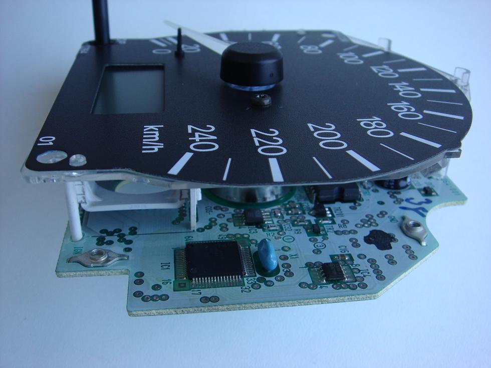

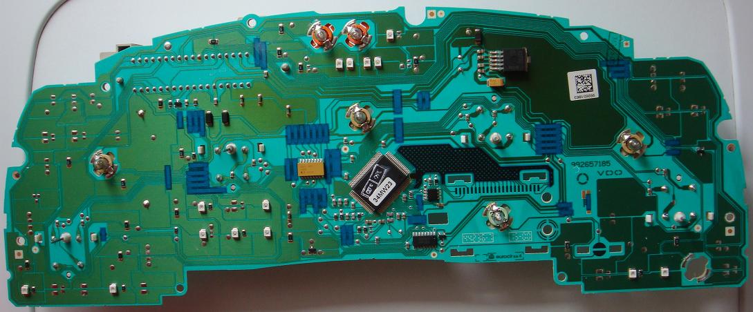

вот авео 2007.всё это одна панэль.
снимается без проблем.чтоб добраться до еером надо снять стрелы и выпаять дисплей .снять опорную пластину(белую)
память была 93с56 считал тахо 15.вот дамп может кому пригодиться.

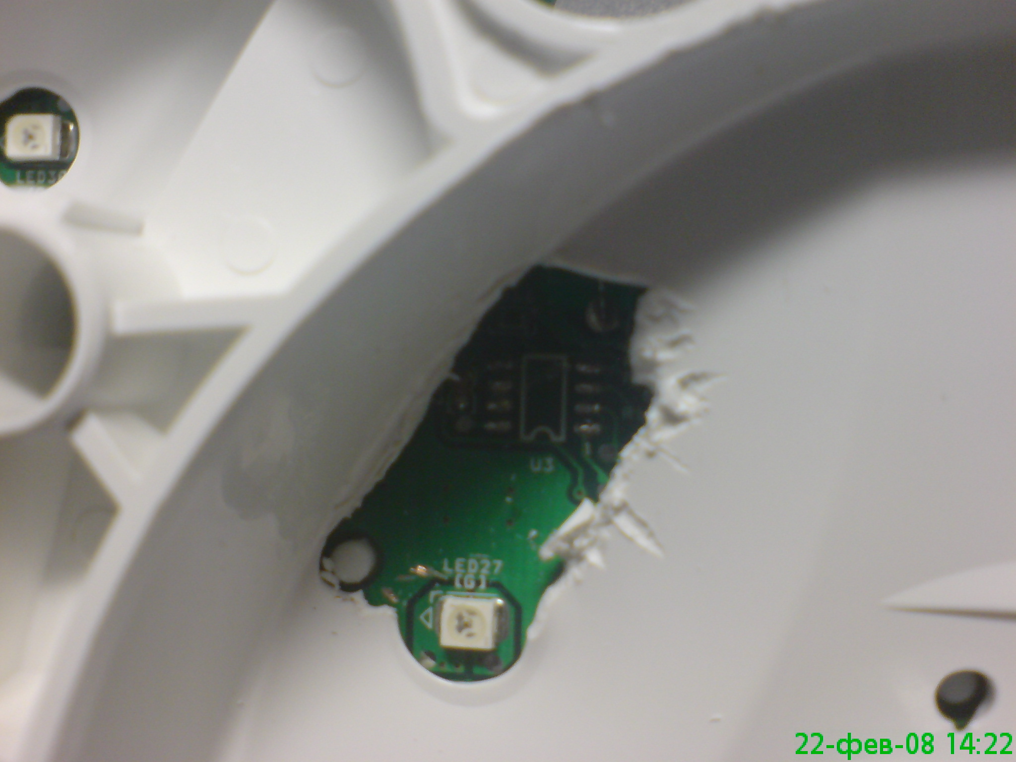

Вот ещё фото,не помню с какого форума.
Видно было лень дисплей выпаивать или отсоса нет.

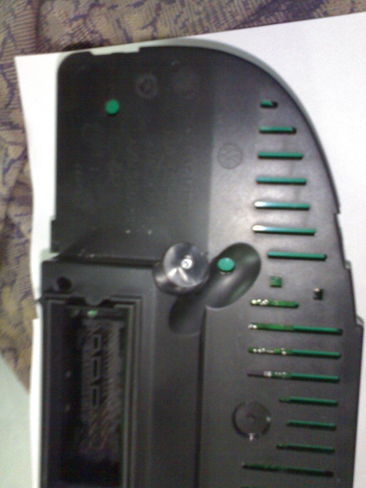

вот вам ещё одна доска.vw caddi 2006 год
снимается очень лелко(открутить 2 самореза )разбирается тоже (расчелкнуть защелки и открутить 2 самореза на задней крышке),на той часте где задняя крышка есть маленькая плата,на ней и находиться память 24с32а .фото ниже. также дамп может кому пригодиться.(крутить и осветлять фотки время небыло ,фоткал на мобилу так,что качество сами понимаете)
отдельное спасибо модератору который помог с расчетом этой панели
_____2_63527.rar

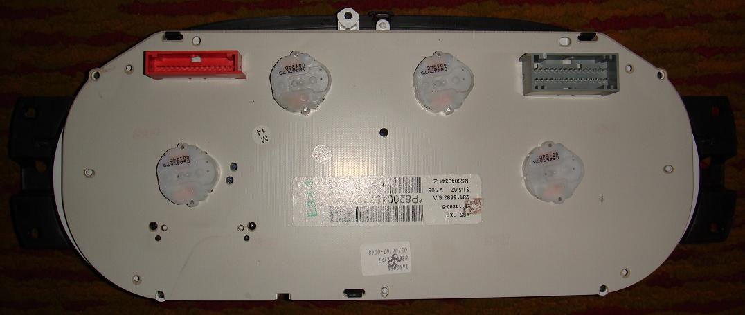

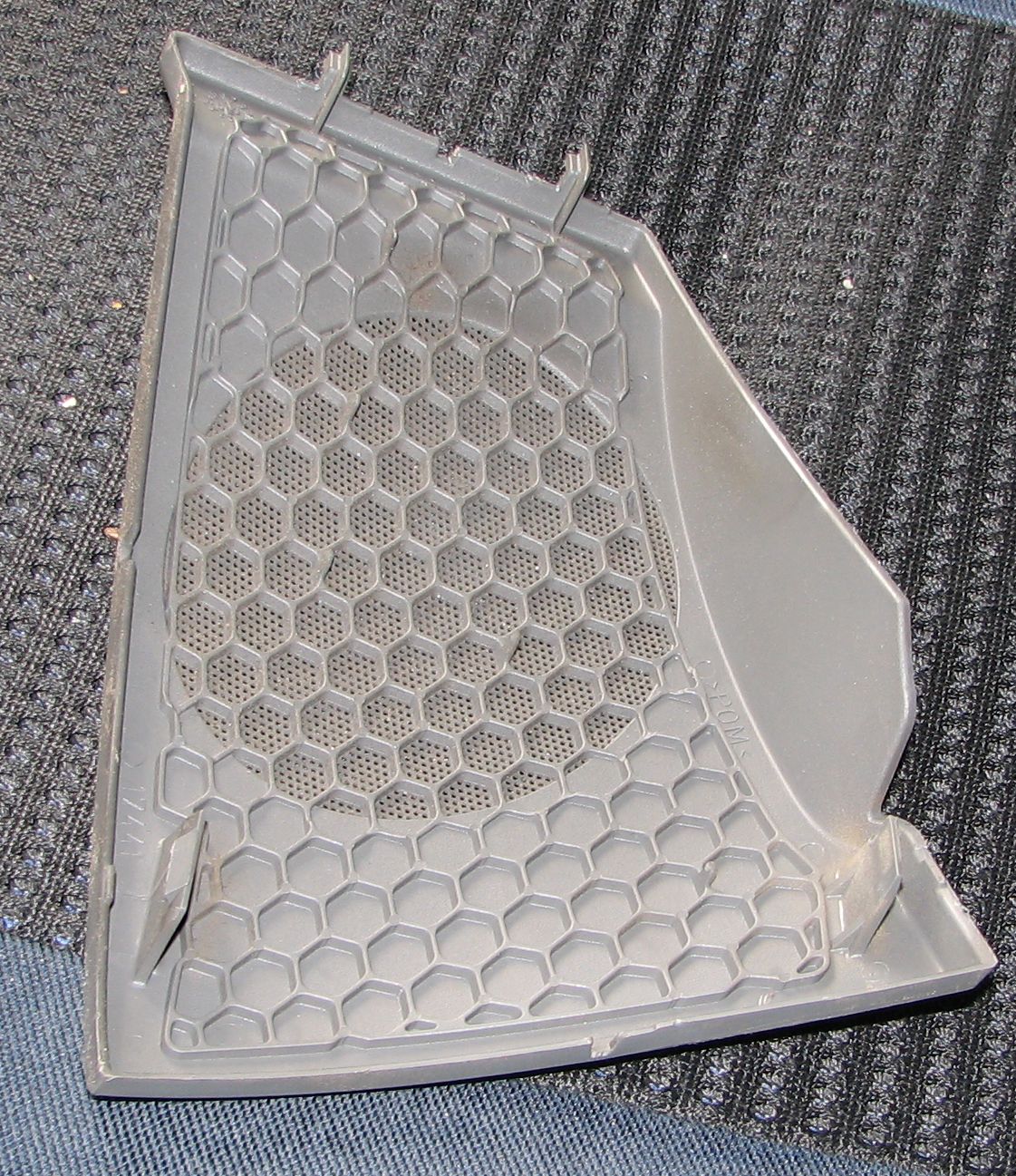

Вот vw LT 46 с тахографом , 24с02
Снимаем левую накладку динамика , открываем бардачек , откручиваем 3 шурупа декоративной накладки ,откучиваем 2 болта крепления щитка . Откручиваем болтик крепления верхней крышки тахо и ищем 3 болта , микра сзади .Считал личником.
24c02_lt46______268474.rar
24c02_lt46_100_000.rar
Edited by Slavik k

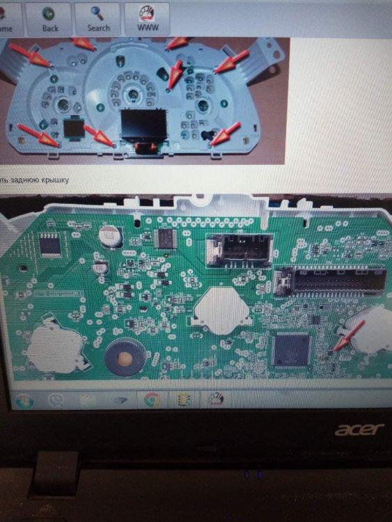

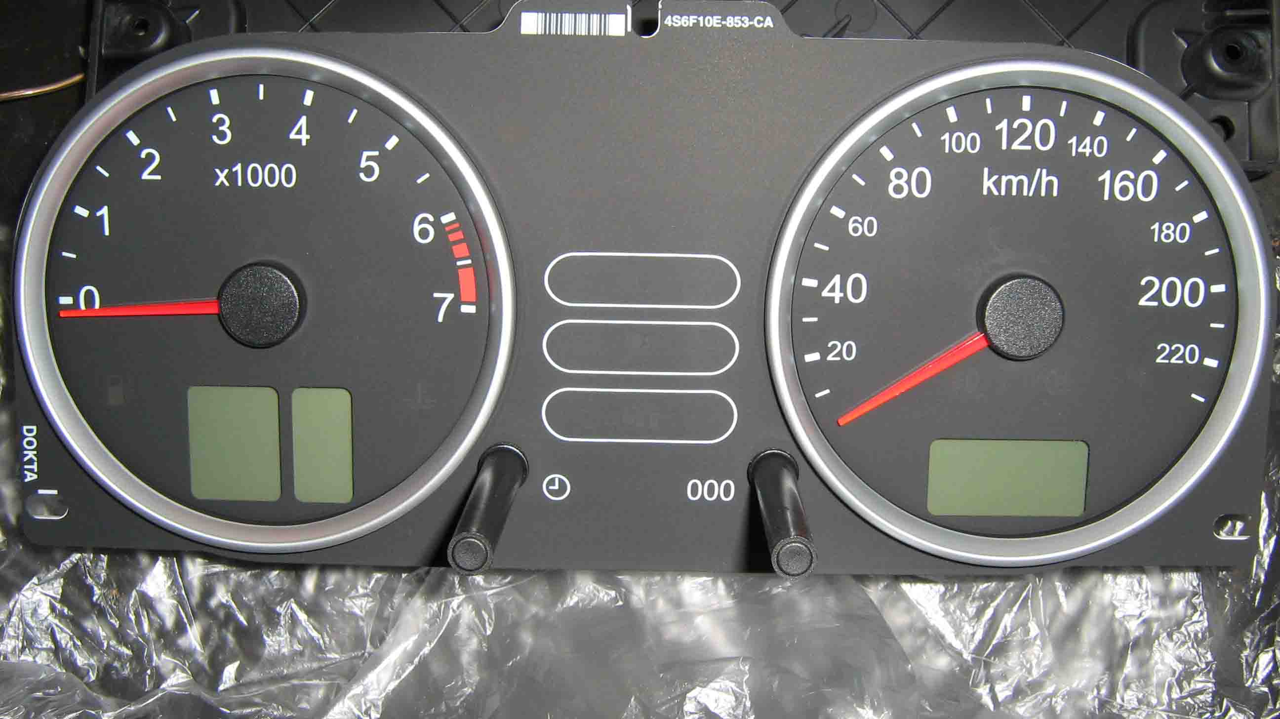

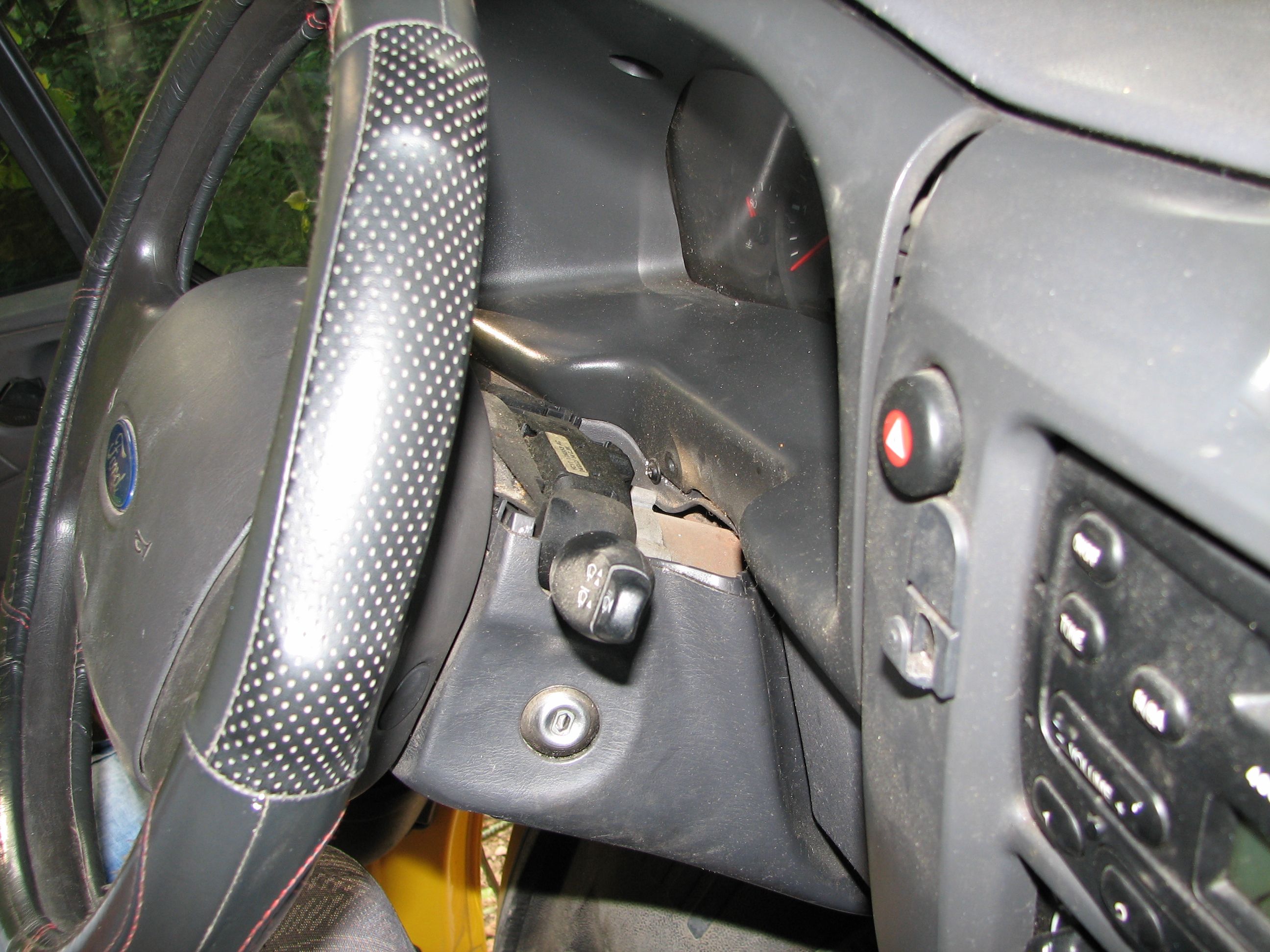

Ford Fusion 2005г 24c08
Более простой я не встречал, снимается за 2 минуты
Кожух без винтов просто стаскивается на себя , панель крепится двумя винтами сверху, задняя панель на 4х винтах и боковых защелках остальное видно на фото

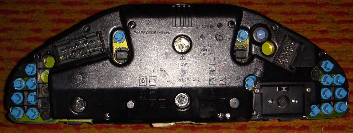

Mercedes 1995 C220
Edited by Slavik k

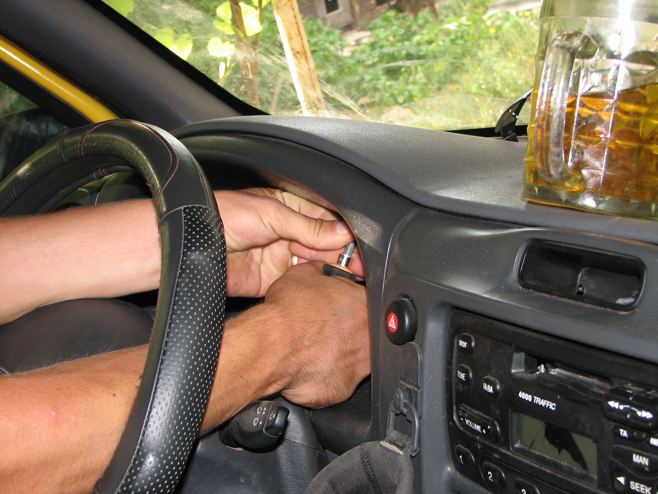

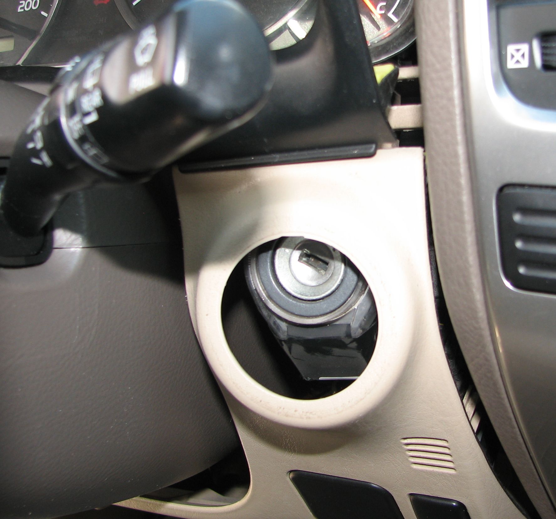

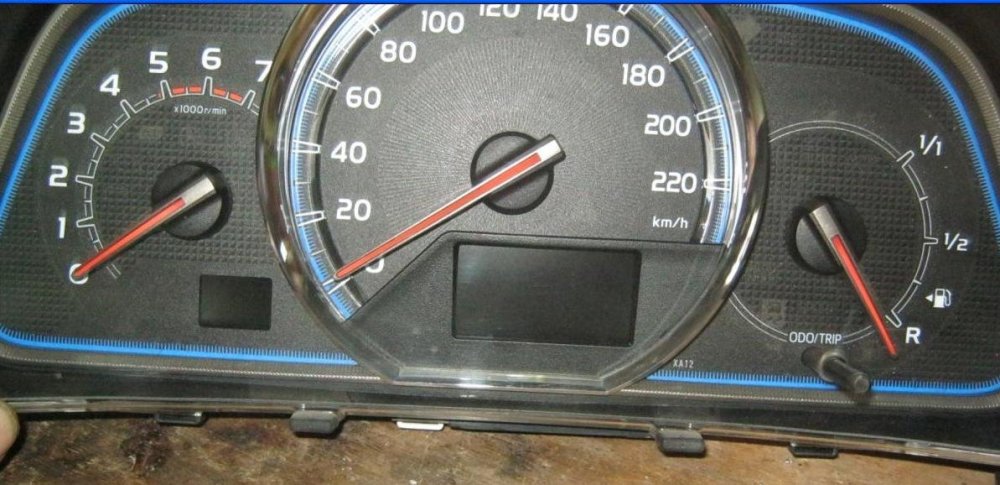

Prado 2004
снимаем облицовку замка зажигания ..2 болта щитка сверху (вместе с пластиковыми клипсами ) , щиток на себя , 4 болта на 10 панели..и откручиваем платиковые винты-зажимы разьёмов панели.
панель перед руками ... далее смотрим что в наличии из прогеров и думаем как делать , ( я делал без разборки , внутрисхемно по точкам )
оригинал прилагаю
Toyota_Land_Cruiser_Prado_2004__93C66_142302_orig.rar

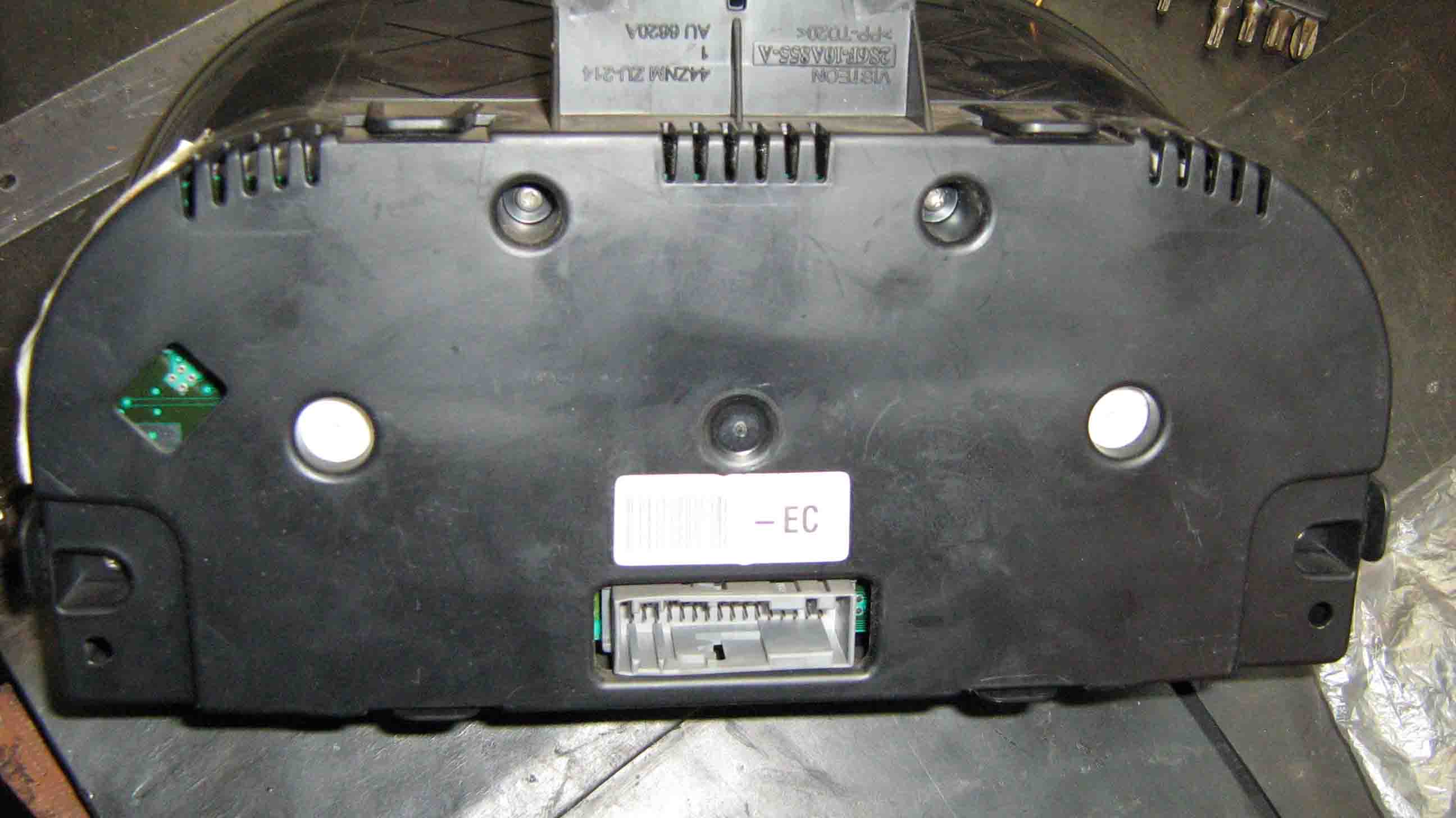

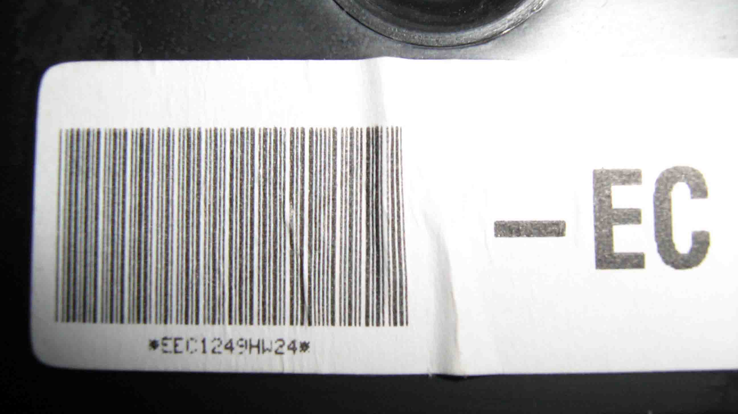

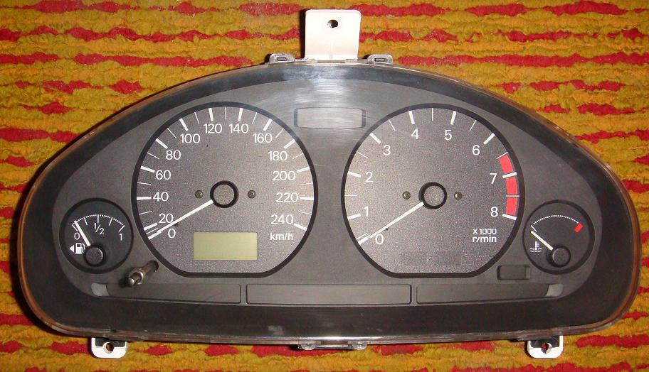

Mitsubishi L200 2008г 93с56
Edited by Slavik k
Share this post
Link to post

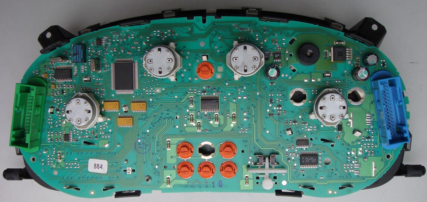

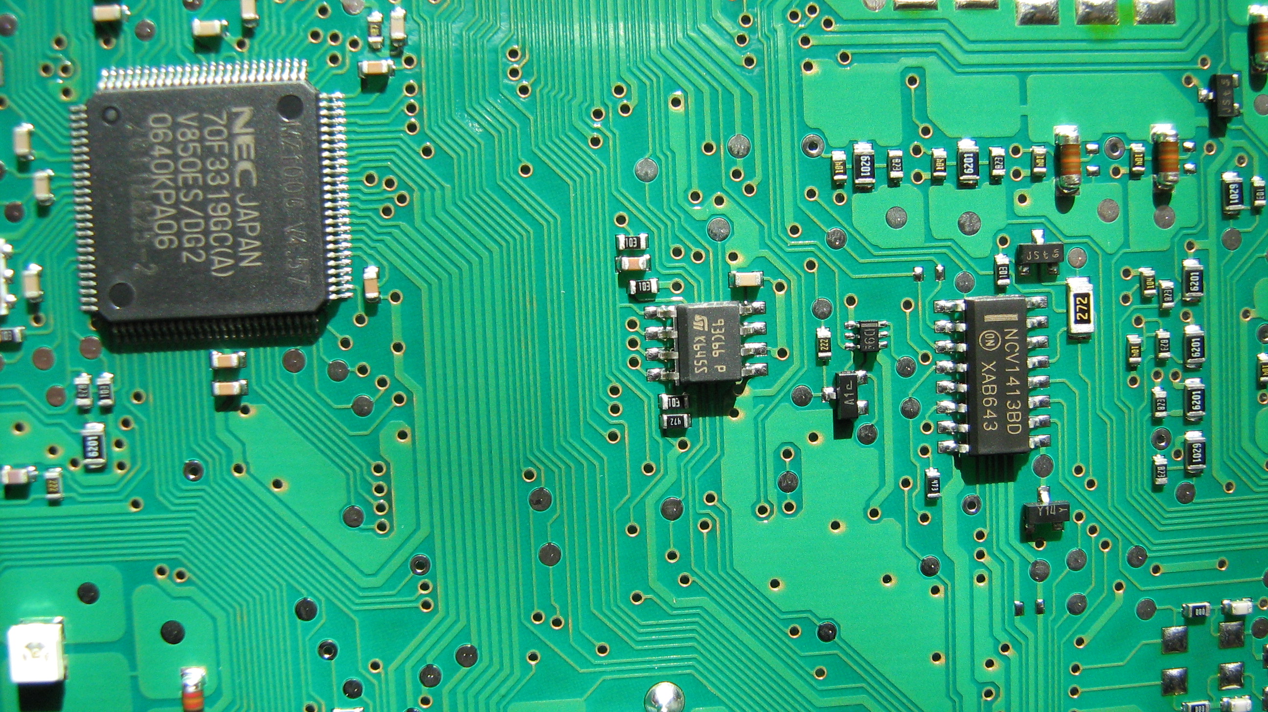

Renault Symbol 2007 mPD78F0973
Edited by Slavik k
Share this post

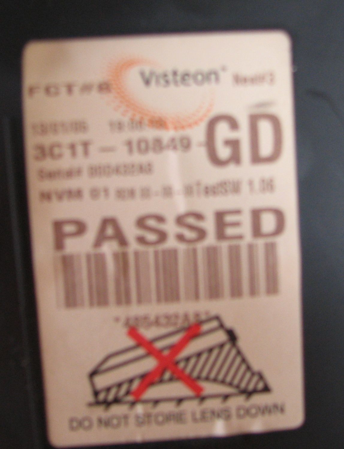

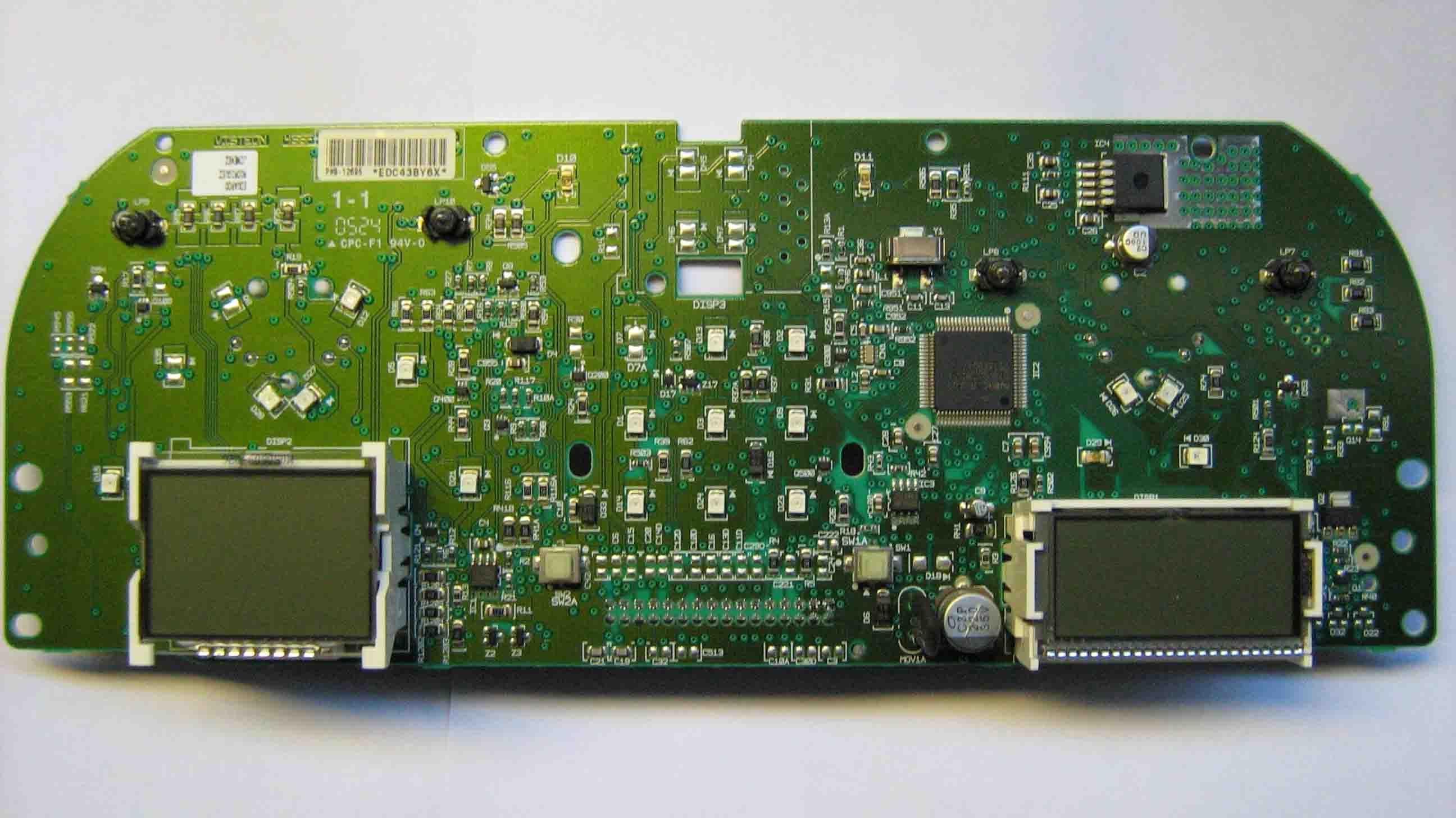

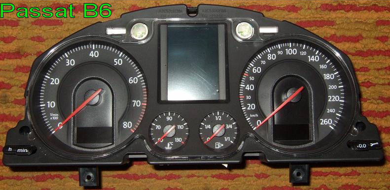

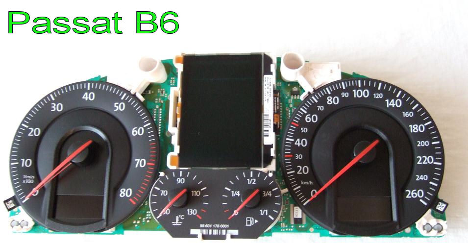

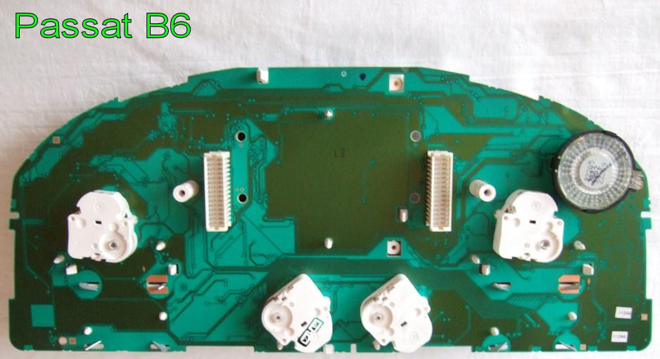

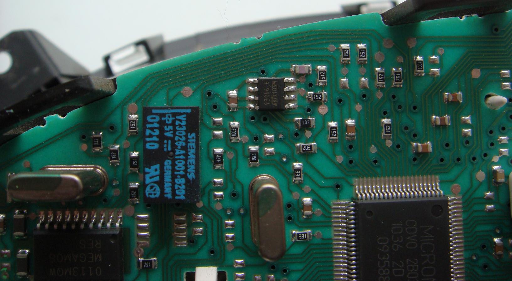

Passat B6 2006 24C32 CDC3217G(Crypto)Номер щитка 3С0 920 870T
Edited by Slavik k

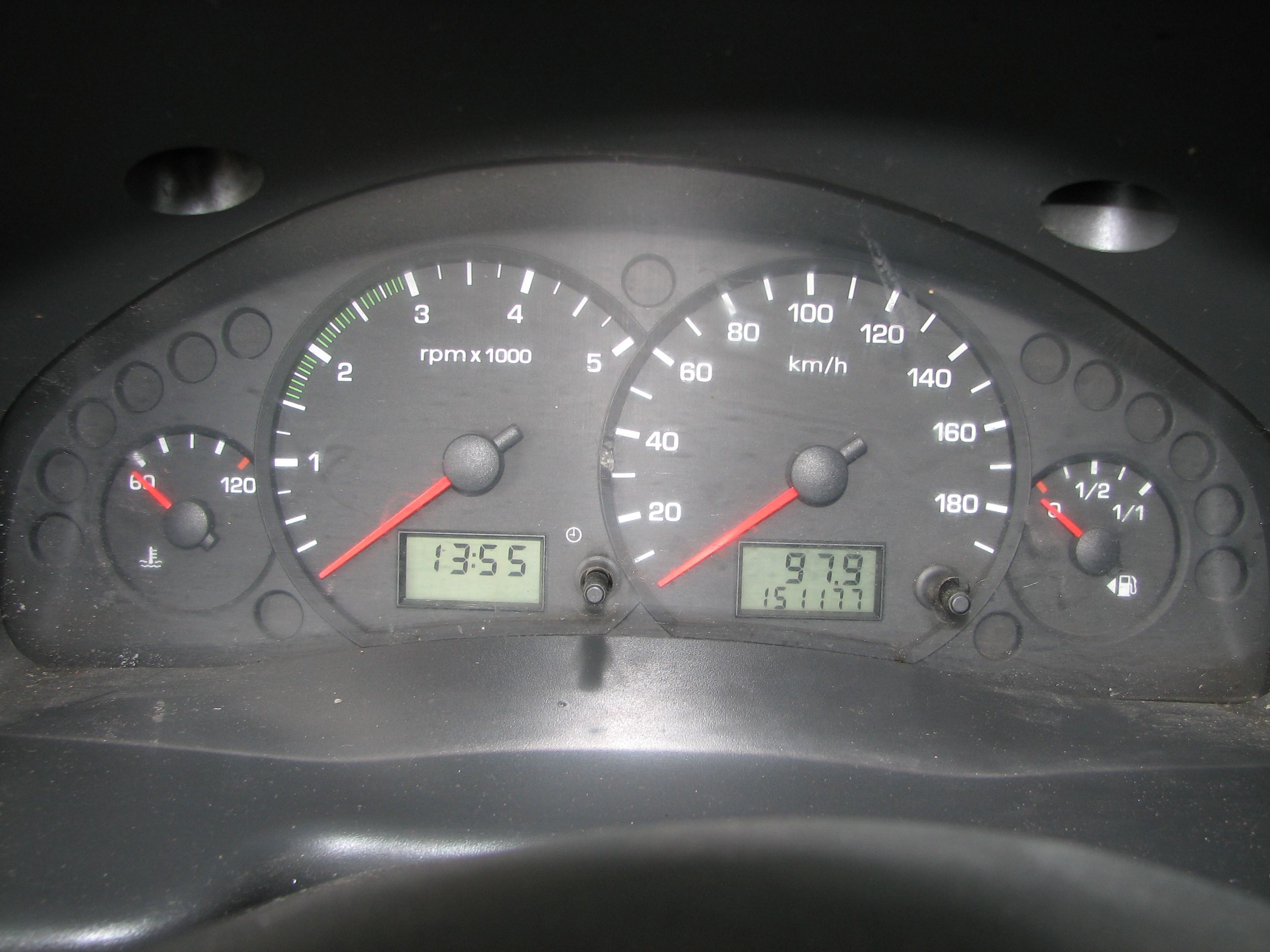

Ford tranzit 2005
шесть винтов и панель в руках , далее внутривенно или снимая стрелы и выпаивая ...
23_07_2009__17.43.21__24C16_111_351.rar
23_07_2009__17.43.21__24C16_orig_151177.rar
