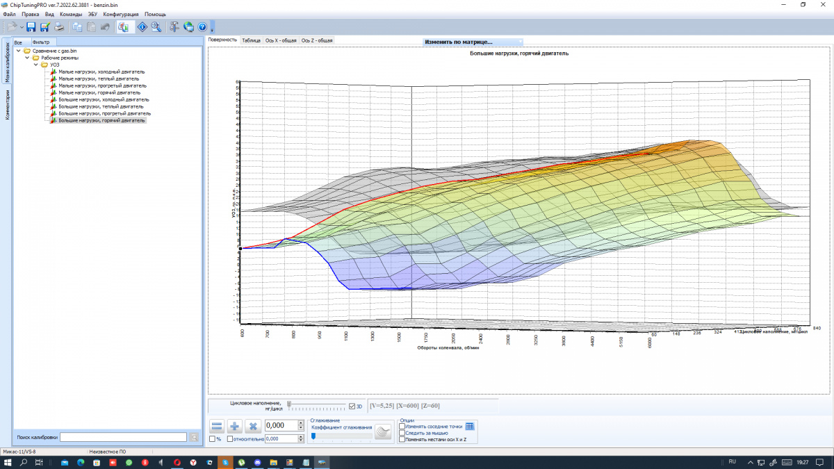

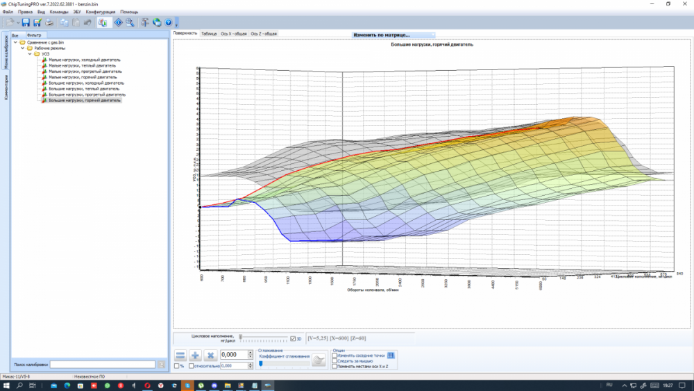

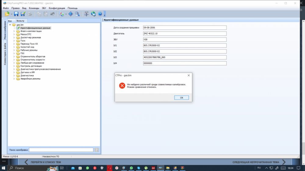

Кто может включить пропуски зажигания в газовой части прошивки? Помогите пожалуйста.
gazel.bin
26 минут назад, ansta сказал:
Включил.
Спасибо большое.
Только что, dimongontard сказал:
Спасибо большое.
а я не вижу что включил _ вернее не трогал .
Я в ecueditore включил. Он двухрежимки открывает.
Как-то так...
7 минут назад, ansta сказал:
Как-то так...
так оно так , вот только просили включить подключенные пропуски то
Только не понятно на хрена на "хлопушке" пропуски ?
Первый скрин с открытым файлом просящего, второй я поправил (включил пропуски на газовой составляющей).
