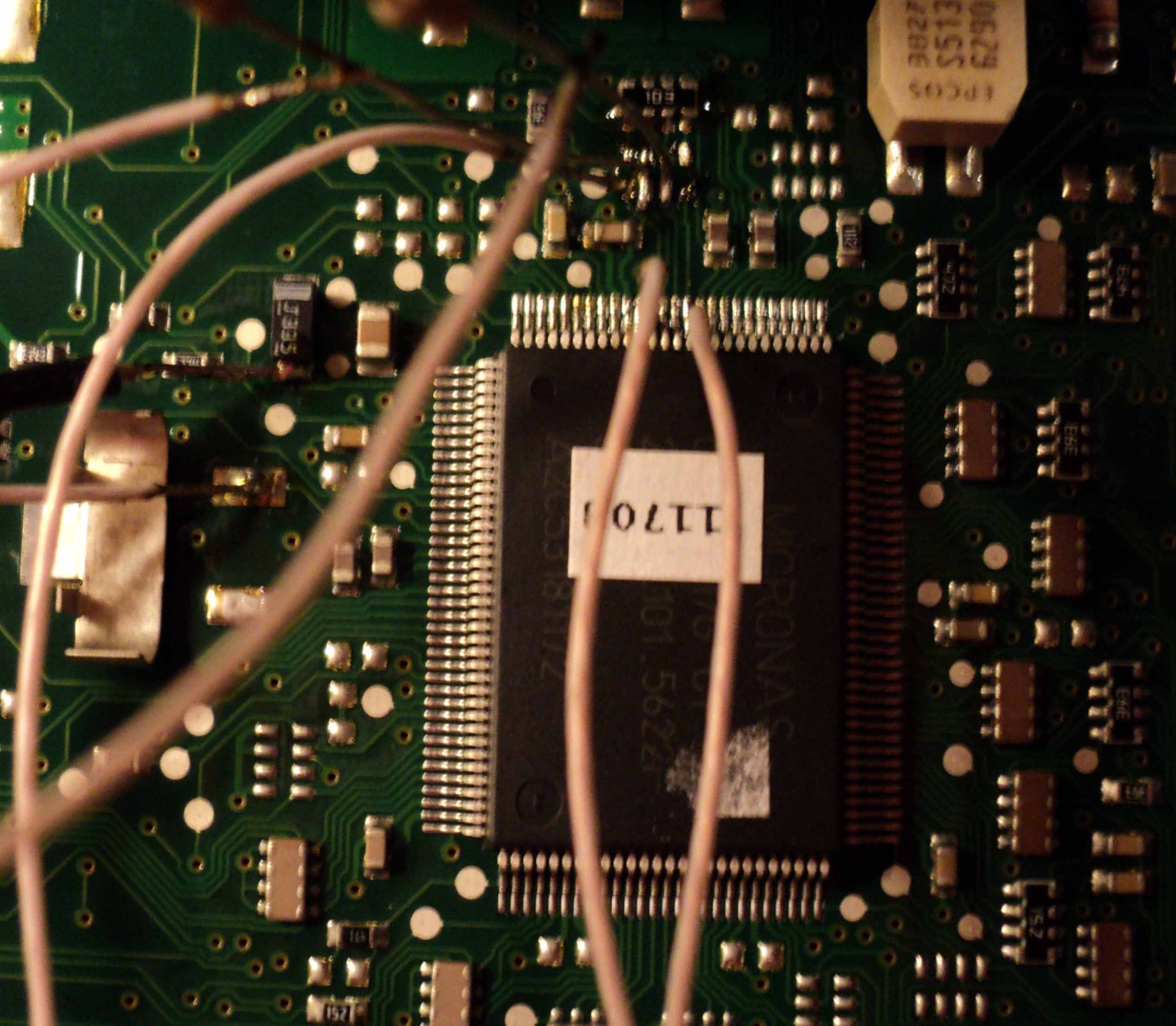

alarm909 Опубликовано 22 ноября, 2010 Автор Поделиться Опубликовано 22 ноября, 2010 Закорчилось ни чем(без гимора) просто отдал панель и все Панель с Passat B6 2008g Ссылка на комментарий Поделиться на другие сайты Поделиться
Vadim_orsh Опубликовано 22 ноября, 2010 Поделиться Опубликовано 22 ноября, 2010 Цитата Какое авто?Может прочитать как другое? Пробовал все фольцы, и даже ауди все тоже :) А авто один-в-один как у alarm909 Ссылка на комментарий Поделиться на другие сайты Поделиться
chek Опубликовано 23 ноября, 2010 Поделиться Опубликовано 23 ноября, 2010 Сегодня опробовал свой прогер.Принесли панель JETTA 2007г.По мануалу прогера CDC3297,в реальности 3272.Изготовил жгутик.Подпаялся как Caddy 2008г.Читать отказался. Убрал жгутик.Подпаялся проводочками,как можно было коро,че.Прочитал как Caddy 2008 определился VIN,LOGIN,пробег.Потом записал новый пробег.Читается и пишется,правда,не с первого раза. Ссылка на комментарий Поделиться на другие сайты Поделиться
alarm909 Опубликовано 25 ноября, 2010 Автор Поделиться Опубликовано 25 ноября, 2010 Всем привет В продолжении моей темы Сегодня делал панель VW Passat B6 2006 г Стоит 3217g визуально панель и внутренности как и на том что не смог смотать(3297g) Прочитал и записал пробег с первого раза Буду звонить челу ,чтоб приехал на вторую попытку Так что прогер рабочий,мои опасения были напрасны Если еще и не заблокируеться ,то своих денег он стоит Делал фотки ,если есть интерес выложу Щиток снимать просто гимор,минут 40 ушло Ссылка на комментарий Поделиться на другие сайты Поделиться

alarm909 Опубликовано 27 ноября, 2010 Автор Поделиться Опубликовано 27 ноября, 2010 Всем привет Сегодня делал панель на 3297g,ту которая была первой Прочитал раза с третьего,записал сразу Потом просто изголялся-читал и писал как Skoda 2006 и какPassat как 3217g и как3297g,не всегда с первого раза ,но и пишет ичитает вот что есть,дляSkyn Ссылка на комментарий Поделиться на другие сайты Поделиться
Troj Опубликовано 7 июля, 2011 Поделиться Опубликовано 7 июля, 2011 вчера приезжал пассат б6 2007г, в панели микронас 3297g, подпоялся чиатл без пробелм, считал дампы микронаса и памяти, но при корректировки определял миллионы км, правильно определил тока при попытке чтения как джетта до 06.06 помоему, скорректировал нужный пробег, при установке щитка пробег остался практически такой как старый, как я понял был откорректирован не криптованный пробег, крипто нескорректировался, никто не пытался откорректировать пробег которрый неправильно показывался? может попробовать укоротить провода, все провода были около 30см, кроме двух переплетенных который сделал как по инструкции в районе 10-15 см. Ссылка на комментарий Поделиться на другие сайты Поделиться

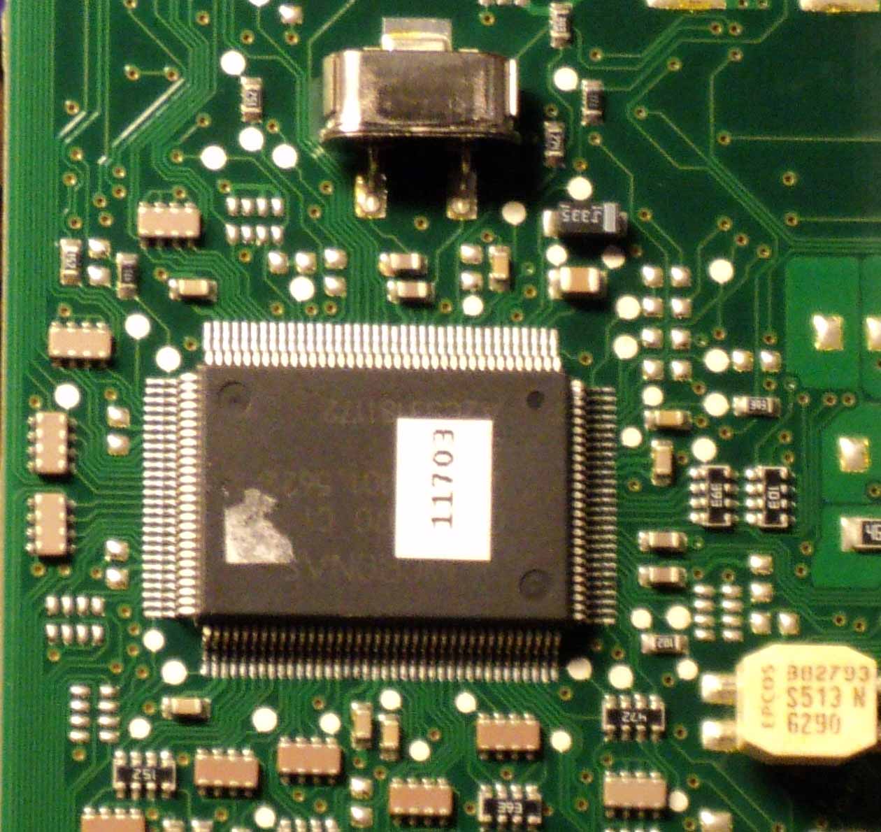

Pafka Опубликовано 6 сентября, 2011 Поделиться Опубликовано 6 сентября, 2011 Пытался прочитать Golf 5 2007 г.в., внутрях Micronas 3297g, ничего не получилось , при попытке чтения прогер все время ругался на какие то ошибки, причем ошибки были разные, подключался по картинке, провода с кварца делал разной длины, пробовал как витую пару, ничего не помогло, единственное что не пробовал это читать другими моделями. У кого получалось пересчитать пробег на таком авто? 2 ноги на проце обязательно поднимать? Вот например на фото выложенном alarm909 непонятно подняты ноги проца или нет. Ссылка на комментарий Поделиться на другие сайты Поделиться
