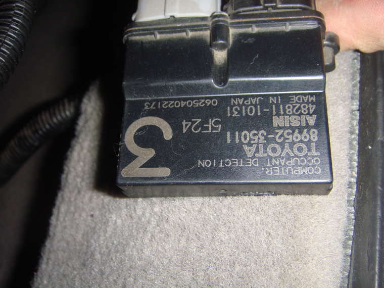

Dмитрий Опубликовано 27 ноября, 2010 Автор Опубликовано 27 ноября, 2010 Вот что обнаружил под окупантом - пасажирским сиденьем . У кого нибудь есть распиновка разъёмов ?
Dмитрий Опубликовано 28 ноября, 2010 Автор Опубликовано 28 ноября, 2010 (изменено) Вот такого Окупанта нашол на CAMRY 35 . Подойдет он на 40-ку ? Или как то его сэмулировать ? Изменено 28 ноября, 2010 пользователем Dмитрий
emz Опубликовано 29 ноября, 2010 Опубликовано 29 ноября, 2010 (изменено) по номеру...на сороковку бьётся тоже, так что должно встать. а схемки...посмотри вот эти... да, если что ...есть дампик на этот OPDS srs.rar Изменено 29 ноября, 2010 пользователем emz

Dмитрий Опубликовано 5 января, 2011 Автор Опубликовано 5 января, 2011 по этой проблеме есть биллютень такая проблема возникает не только последтп . если интересует пришлю схемы. работаю в тойоте Уже два блочка перепробывал , подключал по-схеме , все равно вылазит ошибка 1650 Что может быть ? Что за бюлетень ?
