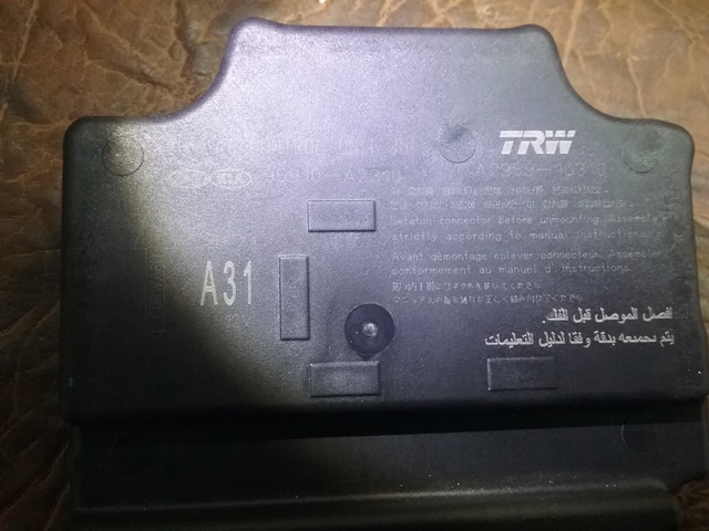

  14. 95256 новую взял.старая труп.очень силно была приклеена. первый раз повредил за 12лет.обидно. дампы с нет а с крашем и без выбивают ошибку по несоответствию комплектации b168400.jd22 и jd17 не подходят. я так понял, что блок с одним номером верифицируется в авто по комплектации и один раз на заводе. соответственно нужен дамп с моей комплектации абс....Если у кого есть дампы даже с крашем киньте пож. буду пробовать.95910-a2310
  15. Kia Ceed 95910-a2310. Успешно увалил приклеенную 95256. В результате от всех дампов в нете имею B168400 not configured is detected. Я так понял, что блоки новые забивают комплектацию по кузову. типа не та комплектация. есть варианты по вину подобрать пас код или другое решение?
