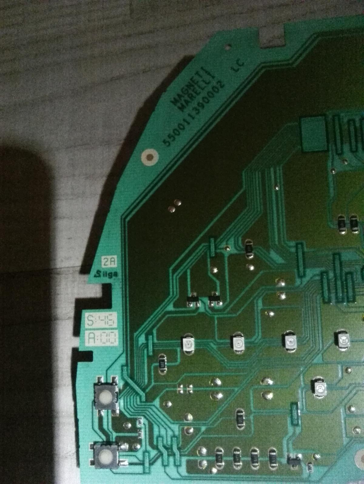

tiamat Опубликовано 5 декабря, 2010 Опубликовано 5 декабря, 2010 Всем доброго время суток Притащили тут приборку от Фиат Добло 2000 года проблема в том что парни выпаили две недели назад микруху и забыли какая стояла принесли две штуки аж ток непонятно что на них написано да ещё и по одной ноге отломано пытался так впаять результат ноль всё работает а пробег не показывает совсем Кто знает что они выпаяли и что должно стоять вот там где на фото красным обвёл Всем заранее спасибо И если есть у кого схема подключения на столе то буду признателен
Odotech Опубликовано 6 декабря, 2010 Опубликовано 6 декабря, 2010 (изменено) Попробуй прочитать надписи на микросхемах. Изменено 6 декабря, 2010 пользователем Odotech
tiamat Опубликовано 6 декабря, 2010 Автор Опубликовано 6 декабря, 2010 Попробуй прочитать надписи на микросхемах. Вот на одной кое как прочитал что написано 07BF 2831A M-5.0 Возможно даже ошибся чуть чуть не 2831А, а 2931А
tiamat Опубликовано 6 декабря, 2010 Автор Опубликовано 6 декабря, 2010 Всё решения найдено эта вот и была микруха которая потеряна была
vladimir_vl Опубликовано 6 декабря, 2010 Опубликовано 6 декабря, 2010 я тебе на другом форуме ответил, что там стоит

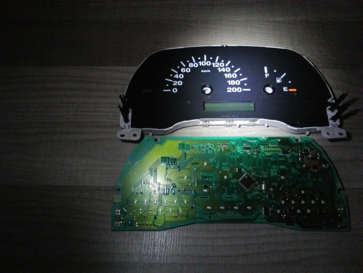

vasil1975 Опубликовано 14 октября, 2014 Опубликовано 14 октября, 2014 Всем привет! Пришла машина Фиат Добло (223) 1.2 inject 2001 с проблеммой. Суть в чем, на одометре прочерки, а спидометр врет сильно в большую сторону. Трогаешься, переключаешься с первой на вторую, а на спидометре уже сотня! Со слов клиента проезжаешь десять км ,а на суточном 75 км. Суточный работает. В числе прочих ошибок в моторнике Magneti Marelli IAW 4AF/ 4EF/ 59F/ 5AF была Р0500 датчик скорости автомобиля сигнал недостоверен. Замена датчика ничего не дала, результат тотже, большая скорость. Водитель говорит, что когдато менялся ECU & BC и замок зажигания с ключом и чипом. Это все, что удалось узнать. Т.е. он не видел нормальной работы спидометра, когда сел за баранку этого пылесоса. Может есть у кого дамп приборки попробовать? Скачанный дамп и фото прилагаю.DOBLO_950406_stok.bin

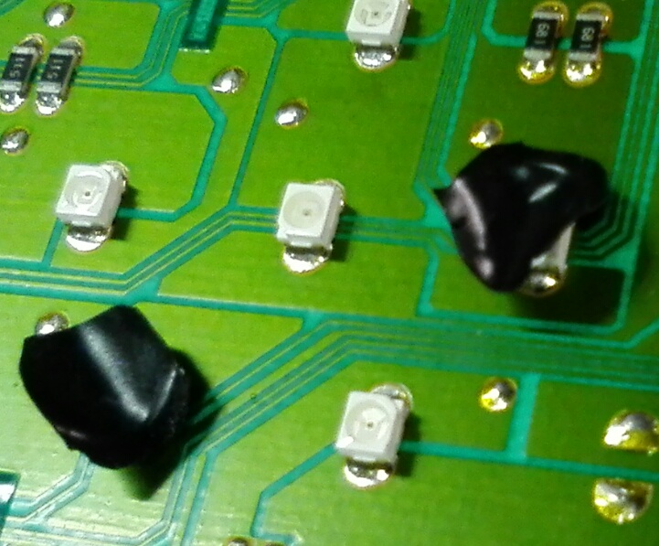

vasil1975 Опубликовано 15 октября, 2014 Опубликовано 15 октября, 2014 , Да, в этой панели уже бывали... Светодиоды аирбага и абс заклеены изолентой.
sdd_sn Опубликовано 15 октября, 2014 Опубликовано 15 октября, 2014 пробуй DOBLO 95040 78667.bin DOBLO 95040.bin
vasil1975 Опубликовано 15 октября, 2014 Опубликовано 15 октября, 2014 пробуй Спасибо! завтра залью, отпишусь.
vasil1975 Опубликовано 17 октября, 2014 Опубликовано 17 октября, 2014 Появился пробег вместо прочерков. Но спидометр все равно СИЛЬНО завышает скорость. Соответственно одометр мотает быстро. Скорее всего панель в порядке. А прочерки возникли потому, что более 400 000 км намотало.
