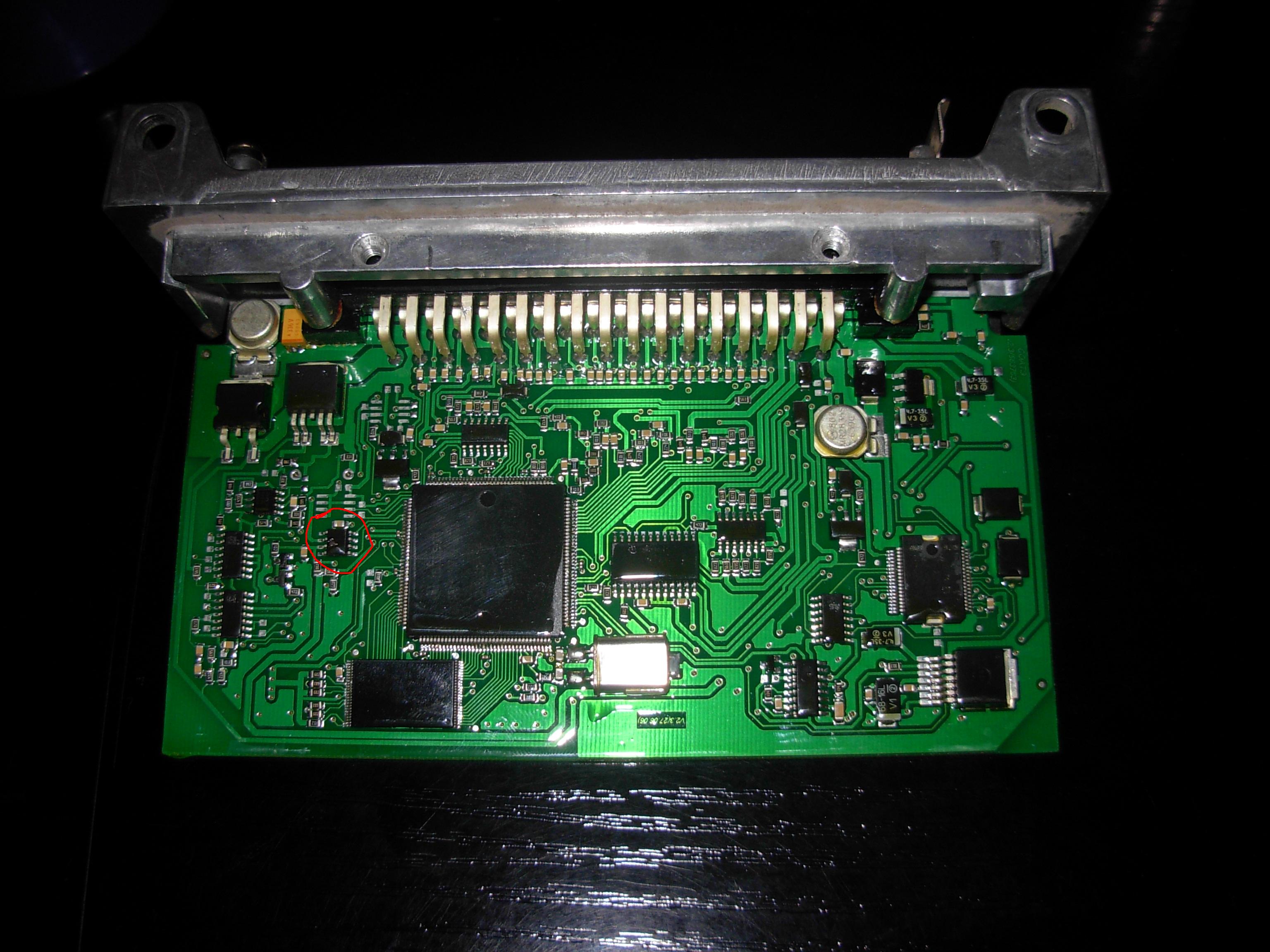

zeljolaki Опубликовано 15 декабря, 2010 Опубликовано 15 декабря, 2010 Привет! Если кто знает, каторая микросхема на фотографии? Блок VDO ,steyer ,ГАЗ. К-линия (пин 32) приходит на ету микросхему!
vano11 Опубликовано 17 декабря, 2010 Опубликовано 17 декабря, 2010 К-линия (пин 32) приходит на ету микросхему! К-линия приходит на проц и уже через проц идет общение с ЕЕПРОМ.
zeljolaki Опубликовано 17 декабря, 2010 Автор Опубликовано 17 декабря, 2010 а надписей никаких невидно? Hа ней написано 62?8-2 ?=ямочка :-)
андрей59 Опубликовано 17 декабря, 2010 Опубликовано 17 декабря, 2010 Могу ошибаться, но скорее всего микросхема производства - STMicroelectronic (швейцария) Надписи на микрухе - 2904 С020 Блоки отличаются,но вряд-ли завод ГАЗ особо что то поменял ..........
zeljolaki Опубликовано 17 декабря, 2010 Автор Опубликовано 17 декабря, 2010 (изменено) К-линия приходит на проц и уже через проц идет общение с ЕЕПРОМ. Смотри картинку.. Изменено 17 декабря, 2010 пользователем zeljolaki
elektrik72 Опубликовано 17 февраля, 2011 Опубликовано 17 февраля, 2011 Смотри картинку.. К линия никогда не приходит на проц.она приходит всегда на одну и ту же микросхему во всех ЭБУ.
