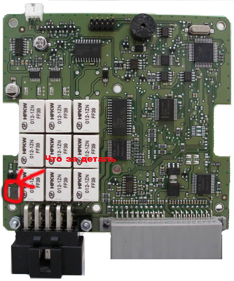

X-Side777 Опубликовано 4 февраля, 2014 Поделиться Опубликовано 4 февраля, 2014 В 06.06.2011 в 07:42, chistopolec сказал: Извиняюсь за долгое отсутствие , вот рекомендации по переделке каскадов выходных ключей КЭП 2170. 1.Убрать диодную сборку, (которая чаще всего вылетает вместе с микросхемой) и на её место ни чего не устанавливать. 2.Вместо резисторов выделенных на приложенном фото установить аналогичные сопротивлением 100 Ом. 3.Установить защитные диоды SMCJ24CA как указано на фото. Много расписывать не буду скажу только что это изменения завода-изготовителя, после которых рекламаций по этим каскадам практически нет. Единственное, при установке микросхем ключей обратить внимание на качество пайки подложки микросхемы, которая является радиатором и выводов микросхемы поскольку выходные выводы являются выводами стоков транзисторов входящих в состав микросхемы и плохой контакт одного из них вызовет дополнительную нагрузку на соседние,что ни есть хорошо. А у меня есть вопрос к уважаемым форумчанам, может кто-нить подскажет в каком диапазоне частот генерирует частотный датчик массового расхода воздуха (ДМРВ) очень надо,а найти не могу. Здравствуйте! Не подскажете что за деталь на фото, просто на нем ничего не написано. Заранее спасибо. Приехала машина, после переполюсовки клемм. Все работает, кроме стеклоподъемников, центр замка, зеркал и багажника. Поворотники работают. Поставил другой электропакет, все это заработало. Просто хотелось бы починить неисправный блок. После переполюсовки отвалилась выделенная на фото деталь, а остальное вроде бы в норме. Ссылка на комментарий Поделиться на другие сайты Поделиться
димончик Опубликовано 4 февраля, 2014 Поделиться Опубликовано 4 февраля, 2014 (изменено) В 04.02.2014 в 18:54, X-Side777 сказал: Здравствуйте! Не подскажете что за деталь на фото, просто на нем ничего не написано. Заранее спасибо. Приехала машина, после переполюсовки клемм. Все работает, кроме стеклоподъемников, центр замка, зеркал и багажника. Поворотники работают. Поставил другой электропакет, все это заработало. Просто хотелось бы починить неисправный блок. После переполюсовки отвалилась выделенная на фото деталь, а остальное вроде бы в норме. Варистор.После переполюсовки должен сделать к.з. и выжечь предохранитель (не всегда успевает спасти схему) Изменено 4 февраля, 2014 пользователем димончик Ссылка на комментарий Поделиться на другие сайты Поделиться
X-Side777 Опубликовано 4 февраля, 2014 Поделиться Опубликовано 4 февраля, 2014 Получается этот варистор во время к.з. отвалился от платы, Будет ли он работать если обратно припаять. На вид он не поврежден? Ссылка на комментарий Поделиться на другие сайты Поделиться

Гарри-Смол Опубликовано 8 февраля, 2014 Поделиться Опубликовано 8 февраля, 2014 В 04.02.2014 в 19:43, X-Side777 сказал: Получается этот варистор во время к.з. отвалился от платы, Будет ли он работать если обратно припаять. На вид он не поврежден? Вообще то это супрессор, защита от перенапряжения. Ссылка на комментарий Поделиться на другие сайты Поделиться

X-Side777 Опубликовано 10 февраля, 2014 Поделиться Опубликовано 10 февраля, 2014 В 04.02.2014 в 19:04, димончик сказал: Варистор.После переполюсовки должен сделать к.з. и выжечь предохранитель (не всегда успевает спасти схему) Не подскажете название (маркировку) этого варистора? Ссылка на комментарий Поделиться на другие сайты Поделиться
