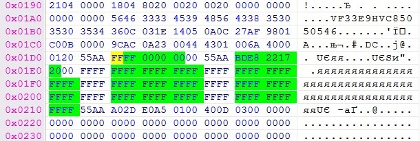

тыкните носом где в BSI пробег лежит, примерно нашёл, но сомневаюсь
у тебя в области пробега нули
330-360

пробег в 330-360 строках точно не лежит. проыбывал эксперементировать:
отмотал тока щиток, поставил 100.000 - пробе не отмотался подхватился оригинальный из BSI.
Потом занова отмотал щиток, сделал "новым" BSI. и при обучении, BSI подхватил необходимый пробег со щитка.
По калькулятору тахасофт 21, в щитке пробег указан правильно, а вот с бси пролемы.
Дамп в посте №2 не от моего блока, там даже пои лежит в другом месте, что-то похожее на пробег из моего дампа лежит в строках 1080-10В0, а пин слево на право записан в сроке АА0 и AD0.
Вот тут у тебя пробег в файле с именем БСИ. И вин там красиво виден.
