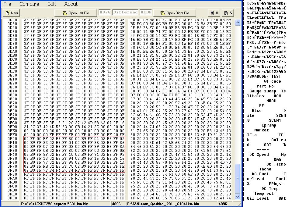

Вот дамп
проц уже не как в 2010г. а 9s12xhz512
Nissan_Qashkai_2011_61841km.bin
Какой то кусок флеши похоже считан
100% кусок флеши со знакогенератором в конце
читай по новой
