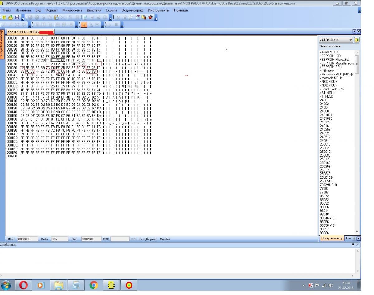

  12. Здраствуйте, уважаемые форумчане! Такой вопрос: делал киа рио 2012г. Щиток без шкалы температуры, код приборки не списал. Пробег поправил там где выделено черным, все получилось! Меня интересует, то что выделено красным (здесь я ничего не изменял). что это такое?! rio2012 93C66 398346.bin

  15. Я сначала тоже подумал что пробег содержится строках 020, 030 , 040 - F7 92 08 6D. У меня кальк выдает 2157= 086D , значит 550км = 0226? Поправьте , если я не прав!
  16. фото самого щитка
  17. Приехала машина dong feng motors S30 2015г.в. Внутри 93С66. Пробег 2157км. Подскажите, пожалуйста, по каким адресам находится пробег? Дамп и фото щитка прилагаю. 2157 93C66 438.bin
