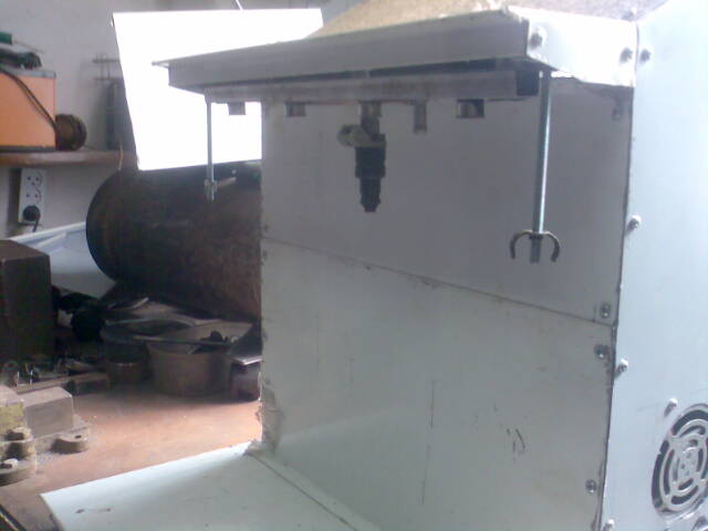

Стенд сделал по твоему образцу из стула фотки выложу позже и начинку также
А вот что у меня получается
Да, это наклейка, продают в рулонах и форматные А4 и т.д. напечатал на лазерном принтере
