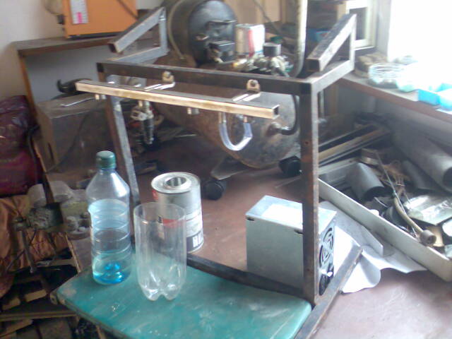

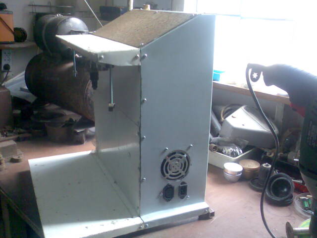

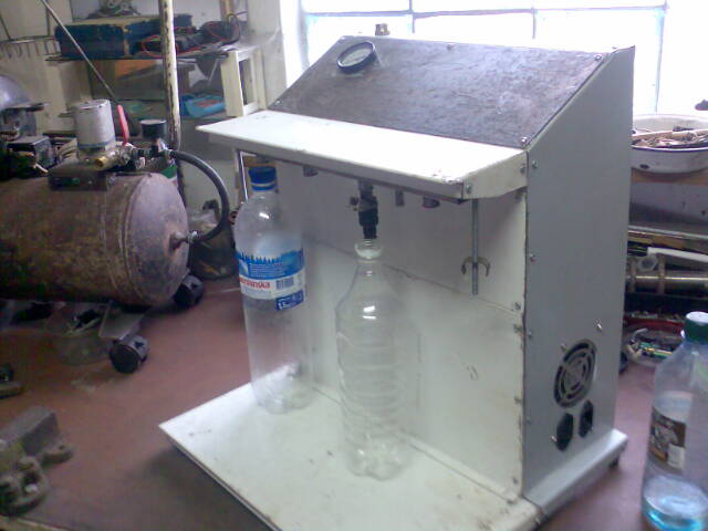

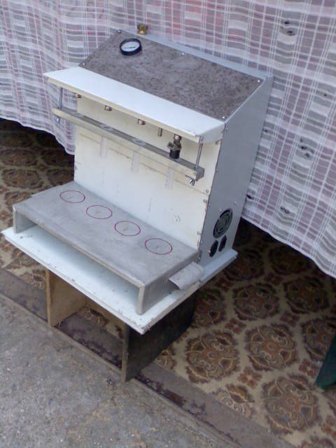

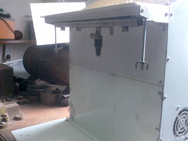

  7. Стенд Готов (механическая часть) Ребят запутался в электронике, схем куча правленых и нет. Если не трудно выложить последние рабочие платы и схемы что бы путаница не происходило БУДУ БЛАГОДАРЕН
  8. Вопрос к SANIKO Как сделал надписи на верхней панеле это наклейка? Стенд сделал по твоему образцу из стула фотки выложу позже и начинку также
