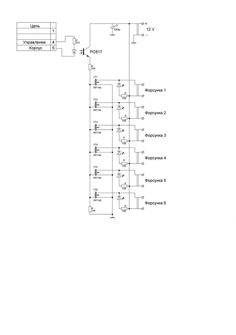

  • Дополнил схемку и вытравил печатку
  • Стенд готов, протестирован всё ОК, пока только CarTest:
  • Огромное спасибо SaNiK0, за помощь и быстрый отзыв собрал по его схеме все заработало с первого раза. А вот от Gnata не пошла, есть подозрение, что проблема с комплектующими, в частности с транзисто

Ребят запутался в электронике, схем куча правленых и нет.
Если не трудно выложить последние рабочие платы и схемы что бы путаница не происходило
БУДУ БЛАГОДАРЕН

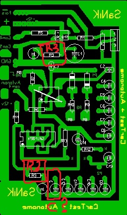

Saniko кондеры С4 0,22 С5 0,47 это разве электролит?И на печатке Сопротив R3 повторяется дважды стоит возле LEDИ что за кондер в нижнем ряду (С? без маркировки идут в ряд)
Изменено пользователем Taras_Yalta
электролит, R3 - 1K, с-без марки доп по желанию :) читайте схему, всем всё понятно или к спецам:)
Просто маркировку кондера из личного опыта хотелось услышать
А сопротивление понятно что 1к просто номировка одинаковоя
незнаю, я поставил простые (не электролиты) кондюхи и все работает :)

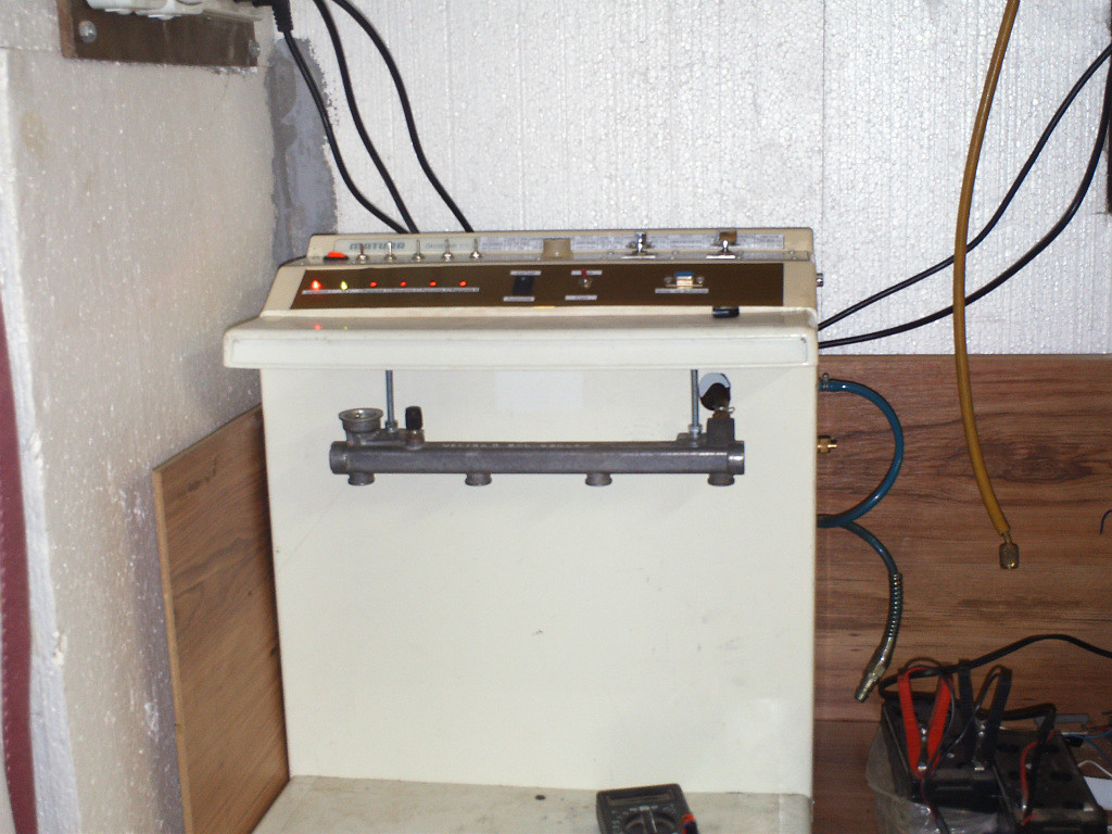

Сегодня доделал мех. часть. Получилось вроде не плохо. Схему от SaNiKo собрал давно, а вот до механики как то руки не доходили. Сделал с БН, так как считаю проще, и дешевле ( БН от Ваза валялся). Вопрос , как долго походит стенд с бензонасосом, а то отдельные граждане утверждают, что от жижи БН умирает достаточно быстро. Правда ли это? А то мне опять придётся переделывать мех. часть, а для меня это немного проблематично.
ну так фильтр поставить и всего делов :)
думаю, речь о реботе насоса на винсе. там фильтр не поможет, вроде как насосы летят именно из-за химии. думаю, для виннса есть смысл поставить отдельный бачок с редуктором и компрессором.
