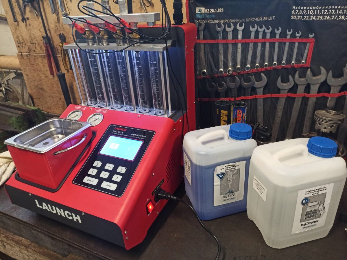

49 минут назад, x1307 сказал:
ссылкой на жижу угостите ?
На озоне я брал.Ода называется.
