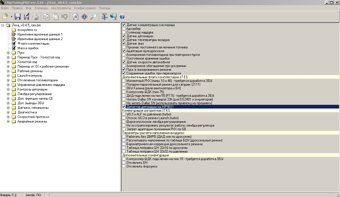

kuzmitch Опубликовано 6 октября, 2016 Опубликовано 6 октября, 2016 По DA11, DA12 походу разобрался, но не факт, как подсказали, что это для второго кислородника, в общем для евро3 походу задумки у них тогда уже были.
Квасов Опубликовано 8 октября, 2016 Опубликовано 8 октября, 2016 а самое главное нет той прошивки ,которая увидит чип 9011.
тас Опубликовано 9 октября, 2016 Опубликовано 9 октября, 2016 (изменено) выложите скрин эбу ,где стоит 9011 в блоке ,где применяется указанная прошивка . и назовите ,где применяется самый полный эбу ,со всеми не достающими элементами монтажа. полезно будем знать .! в софте спорт ПО от смс заявлено тоже ,что есть 9011 ,а на самом деле физически отсутствует в блоке онлайника . Изменено 9 октября, 2016 пользователем тас
kuzmitch Опубликовано 9 октября, 2016 Опубликовано 9 октября, 2016 (изменено) тас, то есть в прошивках для онлайн есть управление дд на 9011? Дело в том, что все равно буду откатывать прошивку (плату инженерника уже приобрел), но пока не впаивал. Изменено 9 октября, 2016 пользователем kuzmitch
kuzmitch Опубликовано 9 октября, 2016 Опубликовано 9 октября, 2016 тас, то есть в прошивках для онлайн есть управление дд на 9011? Дело в том, что все равно буду откатывать прошивку (плату инженерника уже приобрел), но пока не впаивал.
тас Опубликовано 9 октября, 2016 Опубликовано 9 октября, 2016 (изменено) В онлайнике от смс офф нет канала на чипе 9011. про тот ,что собираете ,возможно что используется ,и об этот Квасов любезно заметил . все от применяемого по ,в офф от смс он тоже заявлено применение в комплектации 9011 , а на самом деле работает канал детонации без 9011. немного из хелпа " Особенности работы ПО в ЭБУ Январь-7.2\ Работа канала детонации. В ЭБУ Январь-7 нет отдельного канала АЦП детонации, вместо этого на выходе специальной схемы появляются импульсы, количество которых зависит от амплитуды и частоты входного сигнала с ДД. Импульсы с выхода этой схемы поступают на вход процессора, на котором организован аппаратный счетчик. Этот счетчик сбрасывается в ноль в тот момент, когда положение КВ достигло фазы начала измерения детонации, затем, когда положение КВ достигло фазы конца определения детонации, значение счетчика считывается программой. Таким образом, чем больше импульсов зафиксировал счетчик в заданном фазовом окне, тем больше вероятность детонации. Для пересчета количества импульсов в аналог параметра "АЦП ДД" введен коэффициент "Коэффициент преобразования (Январь-7)" (см. раздел "Контроль детонации" в меню калибровок). В том случае, если требуется увеличить чувствительность канала детонации, увеличивайте значение данного коэффициента и наоборот, если требуется уменьшить чувствительность, уменьшайте этот коэффициент." Изменено 9 октября, 2016 пользователем тас
kuzmitch Опубликовано 10 октября, 2016 Опубликовано 10 октября, 2016 (изменено) Вот что еще нашел на просторах инета http://www.ecusystems.ru/forum/viewtopic.php?p=11675 буду потихоньку изучать. Изменено 10 октября, 2016 пользователем kuzmitch
