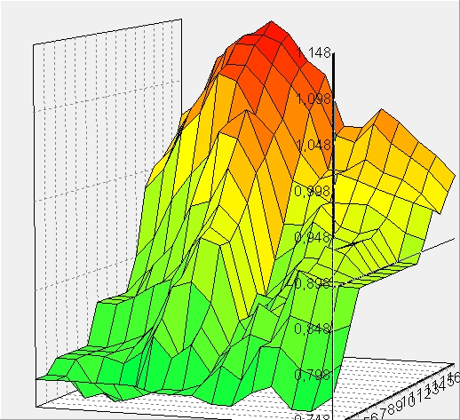

в перерывах между созданием инженерной версии проги, решил побаловаться и немного изучил графику. вот решил новые фишка в tune добавить. Из-за графики программа прибавила в весе, но думаю это не проблема.
Atomic Tune 2.8.8.
http://www.atomic-dm.ru/soft/tune/at.rar
Добавил новую фишку - Графики
Выглядит так
Можно крутить во всех направлениях. Графики автоматически строются, можно даже по ним смотреть как меняется поправка, БЦН, загрузка форс и т.д.
Также можно сохранить график в формате jpeg
вот пример
Была мысль сделать так чтобы можно было вытагивать точки прям на графике, меняя тем самым таблицы, но решил не делать, а то люди натянут че-нибудь лишнего, а потом будут проблемы. поэтому оставил просто графики.
P.S. на мысль создания графиков наталкнули график из tuner pro и ecuedit
P.P.S. при желании можно вообще весь CTP переписать в подобном виде. :)
