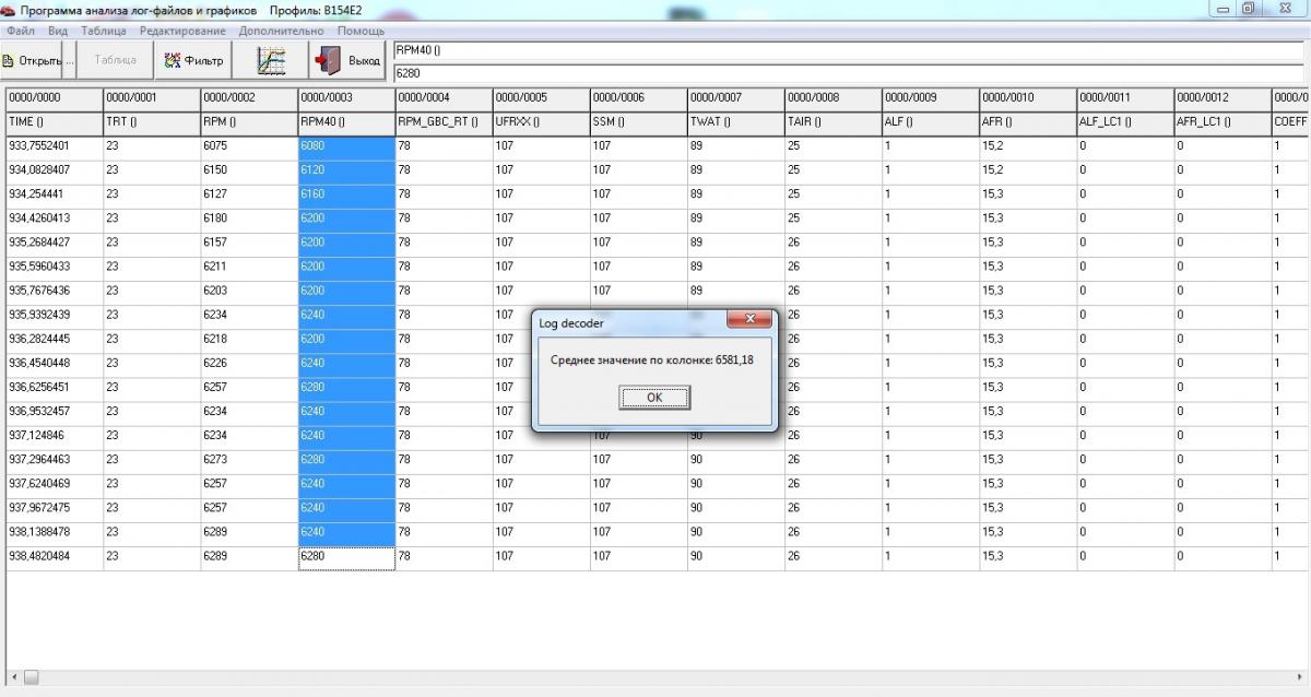

  5. Речь о readlogs: Столкнулся с такой бедой: расчет среднего по столбцу....смотрим картинку...максимальные обороты 6289 об/мин, а при расчете среднего 6581,18об/мин. Установлен фильтр по дроселю (23%). При фильтре при других дроселях тоже самое.
  6. Речь о readlogs: Столкнулся с такой бедой: расчет среднего по столбцу....смотрим картинку...максимальные обороты 6289 об/мин, а при расчете среднего 6581,18об/мин. Установлен фильтр по дроселю (23%). При фильтре при других дроселях тоже самое. По анализаторам логов создана специальная тема. В будущем все вопросы по ним задавайте туда, пожалуйста. Думаю Ваши вопросы и пожелания таким образом быстрее дойдут до авторов :)))))
