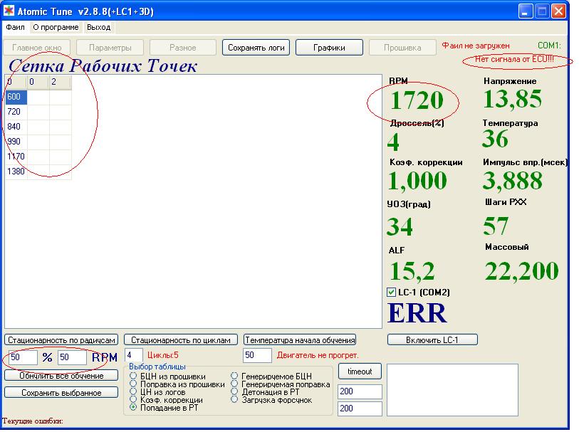

Пытался "поиграться" радиусами...так сказать "ради интереса".....прога начала ерунду показывать!!!!
Как только выставил радиусы 50/50 - рабочая область(там где строится таблица РТ) приняла вид "недоделанной" - значения осей Х и У исчезли..и сетка таблицы тоже...появилось просто белое поле...."градиенты" таблицы ,при перегазовке, появлялись и исчезали по мере роста/падения оборотов и откр/закр. дросселя. К сожалению скрин не снял....тупонул...
Вот скрин при радиусах 50/50....
вначале загружаешь прошивку и лишь когда работает все на 100% радусах, делаешь радусы 50.
если баг в такой последовательности был, то поизучаю. Но скорее всего ты вначале поставил радусы и лишь потом подключился, загрузил прошивку и т.д.
