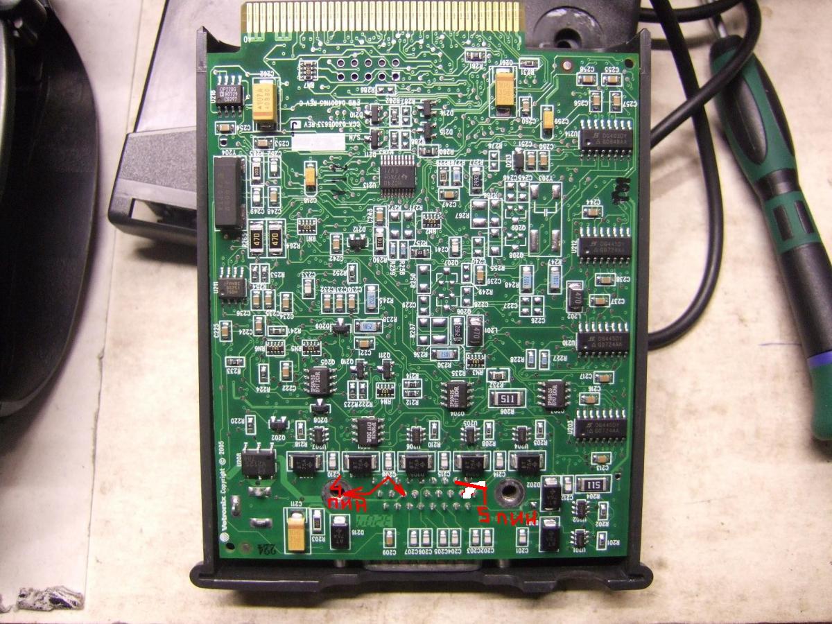

Всем привет.
На нескольких машинах столкнулся с двумя фичами:
1.Сааб 9000 , читали его ранее неоднократно,подсоединились снова - прибор не включается.
"Включили мозги"...:-)) и заглянули в DLC2,один из пинов массы, не помню 4 й или 5 й вывалился из диагностического разъёма,поправили и всё ОК, но в голову уже успели залететь дурные мысли и предчувствия по поводу сгоревшего VCI или неисправности на главной плате прибора, хотя прибор OEM.
2.Исудзу NPR,2004,есть подсоединение но с машиной вязаться не хочет,подсоединили мультимарочник - коннект и диагностика ОК.Опять дилемма - что не так с прибором и сели "на измену".Хорошо что через день пришел такой же Исудзик и на нем коннект и диагноза ОК.
Ну в общем мозги покипели и теперь мы решаем вот такую дилемму:
- 4 й и 5 й пин кузовная и сигнальные массы разведены в Теч 2 и не имеют перемычки, как в других ОЕМ приборах, например IT2,Консулт3,Хонда HDS ну и так далее,в них 4 и 5 пины звонятся накоротко.
Посмотрел другие Оем приборы,но американского производства:
- IDS Rotunda,такая же фигня как в Теч2.
- Volvo Dice, как в Теке.
Вопрос:
- почему в Теч2 сделана данная гальваноразвязка?
Пардоньте - ошибся 5 м пином,правильнее вот так.
на вскидку в верке в,омеге в 4,5 пины оба под болт на массу,верка с в косе перемычка и на массу.Я думаю в остальных где-то также.
