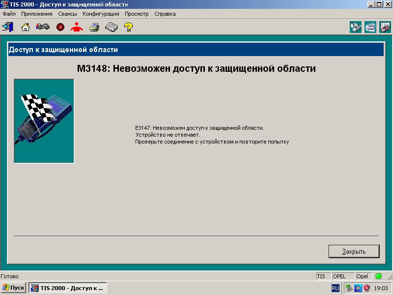

у меня ругая проблема
мой ТЕК2 не хочет связаться с ТИС
выскакивает такое окошко
провода проверял
кто что думает?

подключаюсь через PCMCIA to COM
Некоторые устройства с преобразователем PCMCIA -> COM могут не работать, переходник их не "увидит". Переходник требует 100% соответствия стандарта RS232,который поддерживается не всеми устройствами.

1.Нет донгла,или если crak то кривой,таких полно в паблике.
2.Для программирования блоков нужен доступ к SPS а не к защищенной области.

еще раз ,только уже на этом форуме напишу- проверяй настройки компа.как не люблю разжевывать,но придется- скорее всего твой pcmcia переходник прописался под комом 9 например,а тис установлен на связь ком1. в системе поменяй ком порт pcmcia на ком 1 а железный ком или еще какие то на другие. проверь скорости портов и прочее
