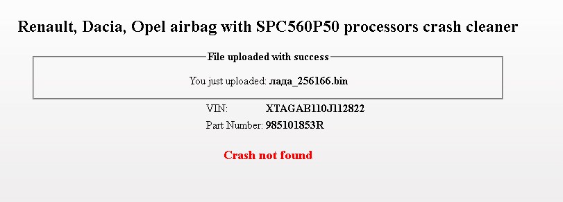

Поясните??? Где-же в этом дампе корректный VIN и HV??? Или часть букв и цифр не должна отображаться?)
XTAFAB130J1028205
1852RAOR021402
  • Ответов 1,4 тыс
  • Просмотры 310,1 тыс
  В 27.06.2019 в 09:55, kyzka сказал:
хоть бы подписали нормально. год,номер,что внутри..
X-Ray 2018г. Внутри SPC560P5 номер A2c96345900.
Вы не слышите? Сделайте хор дампа и он будет в привычном для вас виде. Это особенность чтения китайского хпрога данного проца.
Слышу... Что с чем ксорить и нужно ли потом обратно в формат хпрога? Можно в личку... Сколько с ними работаю - думал, что хророг просто неверно читает....
Изменено пользователем Power17
Так это выглядит
Изменено пользователем yra maz
Век живи, век учись)))) Спасибо! Что с чем ксорить - понял. Остался вопрос - обратно потом нужно или хпрог запишет и нормальный файл правильно??? Заранее спасибо за ответ!
нужно
Спасибо!
