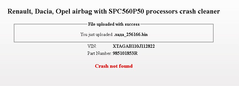

  4. Вы не слышите? Сделайте хор дампа и он будет в привычном для вас виде. Это особенность чтения китайского хпрога данного проца.
  5. Все верно. Это вы видимо не в курсе как читает хпрог. Схорьте дамп и работайте с ним

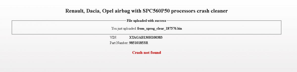

  9. Пользователь не может получать сообщения. Пиши сам.
  10. Тут процессор спс 560. Читать джилинком, оранжем, х порогом не старым.
  11. а что хоть чистили. Краш на месте. нужно делать так: Аналогичных дампов перечистил уже несколько сотен
  12. дамп ок не дочищен и перетерт
  13. Если по аналогии , то хлам. Где надо не почищено, где не надо затерто.
  14. По серийнику недавно мне востонавливать логин и пароль, почему то не получилось восстановить через родную прогу.
  15. Лей это, 6 2010 MAC7242 FORWARD GDK4-57K30 flash crash_OK.bin сам не почистишь раз спрашиваешь. Если сильно не повезет будет висеть одна ошибка. А так пойдет. Идеально чистить бесплатно никто не будет , скорее всего.
  16. Дамп свой потерт, или донора влил? лучше бы выложил оба дампа, может чуть не так сделал.
